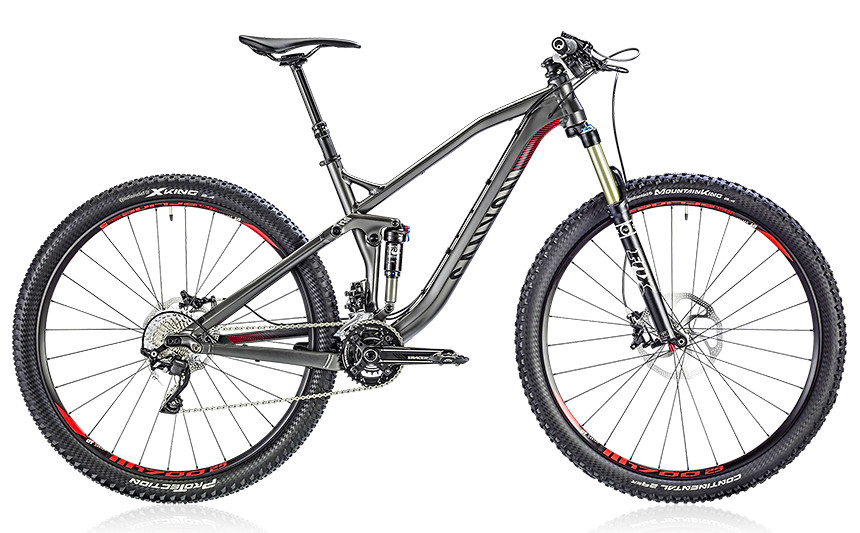

ciao a tutti, sto valutando di elettrificare la mia mtb con un motore da 250W. leggendo quà e là opterei per un Bafang BBS01, ma accetto consigli. l'uso che ne farei è di puro enduro: devo salire per 5-10km motorizzato e poi scendo a tutta (per 2 o 3 volte) quindi non mi serve grande autonomia.
alcune domande:
1. devo comprare per forza tutto il kit completo? compresi freni e corone e pedivelle? io userei le mie...
2. dove lo compro? ovvero sicuramente ci saranno dei siti più affidabili ed economici.
3. vorrei mettere la batteria sottosella, che tipo di batteria serve? è compatibile con il reggisella telescopico?
grazie per i suggerimenti che riuscirete a darmi.
qui sotto l'immagine della mia bici.

Bella bici, devi mettere un centrale ma non so se si può dipende dal movimento centrale che deve essere largo al massimo 73mm e di tipo vecchio (non ricordo la sigla, BSA? ) Il motore ha già di suo pedivelle corona, che dovrai cambiare perchè quelle di serie sono troppo grandi per una mtb...

Intanto come suggerito anche da Andrea misura la lunghezza dell'astuccio del movimento centrale (la parte saldata al telaio) e se risulta oltre i 73mm non potrai montare un BBS-01 originale, ma solo modificato da un artigiano del settore con ulteriori spese.
Le tue pedivelle non potrai usarle perchè i BBS hanno l'attacco a perno quadro (quello per bici da supermercati, per intendersi) mentre le tue sono assai più evolute, invece per le leve freno è meglio che lasci le tue, non è indispensabile montare le brutte leve cinesi con i microswitch.
La batteria sottosella è compatibile con il reggisella ammortizzato, quindi niente problemi, per l'acquisto del kit prova a dare un'occhiata qui: https://eunorauebike-3.it.aliexpress.com/store/1825532?spm=a2g0y.12010108.0.0.pXkgja
Si tratta di un venditore serio e affidabile, altrimenti c'è in Inghilterra http://eclipsebikes.com/index.php?cPath=26_27&osCsid=33741e2847ee1dbd9cbc997906ac8a49 sempre molto affidabile.
PS) Le corone dei BBS sono imbutite, non piane come le tue, quindi devi usare quelle oppure altre ma sempre adatte per i BBS...

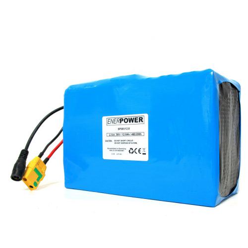

La batteria sotto sella la devi far assemblare da un artigiano, quindi ti troverai d'accordo con lui sulle caratteristiche di potenza e ingombro.

Per un pressfit da 92 mm credo possa andare bene di fabbrica solo il bbshd

Quoto dhcp, la tua Spectral dovrebbe avere un movimento centrale di tipo press-fit, ma non ne conosco il modello. Dovresti misurare la lunghezza del movimento per capire di che tipo di press-fit si tratti. Una volta capito potrai scegliere il motore. Qualora si trattasse di un BB30 o di un PF30, che misurano entrambi 73mm, smontando i cuscinetti all'interno della scatola del mc e mettendo una riduzione da PF a BSA, potrai scegliere tra BBS01, BBS02 e BBSHD standard. Se invece il mc è più lungo, come ad esempio un Press-fit da 92mm, sempre utilizzando delle boccole di riduzione del diametro della scatola del mc, potresti montare solo un BBSHD, l’unico modello che nasce già con l'asse delle pedivelle più lungo.
Per la batteria, io non la monterei sottosella sul reggisella telescopico, la “grattugeresti” sulla ruota ogni volta che lo abbassi in discesa. Pertanto o trovi un modo per fissarla nel triangolo principale, oppure pensi a metterla nello zaino (ma sinceramente è una solunzione che non amo, anche se molti la utilizzano).
In entrambi i casi, dovresti rivolgerti ad un bravo artigiano. Considera anche che se sceglierai di montare un BBSHD, dovrai utilizzare celle ad alta scarica, altrimenti la batteria sarebbe troppo sollecitata dall’eccessiva richiesta di corrente di questo motore (ma anche un 500w o un 750w non scherzano).
Quindi, prima di prendere qualsiasi decisione ed effettuare acquisti, devi capire quale modello di BBS potresti montare sulla tua bicicletta, poi potrai decidere che tipo di batteria affiancargli.
Per la pratica dell'enduro i BBS sono ottimi, perché oltre alla potenza, sono motori molto solidi ed hanno un asse delle pedivelle granitico, quindi sopportano bene le lunghe permanenze in discesa in sospensione sui pedali con la sella abbassata. Anche il corpo motore è molto solido e qualche colpo su tronchi o sassi di solito non fa danni. Una volta montato il kit, ti consiglio di tarare nuovamente le sospensioni considerando il maggior peso costituito da motore e batteria (circa 8 kg), quindi ti converrebbe avere una forcella più sostenuta e progressiva, idem per l'ammo. Anche io faccio enduro col mio frontino kittato con BBS, quindi parlo per esperienza diretta, la guida diventa un po' più muscolare, ma resta molto godibile. Bunny Hop, Nose Press e Manual potrebbero risultare più difficili, ma si fanno, devi solo prenderci la mano e abituarti ad usare una bici più pesante.

Io uso le batterie Lipo’ ma probabilmente ormai anche le migliori LI ion si avvicinino molto come capacita’ di scarica.
mi sembra di capire che tu rifaccia due o tre volte lo stesso percorso. In questo caso io prenderei due batterie piccole piuttosto che una grande in maniera da alleggerirti . Una volta usata la prima quando torni alla partenza la cambi con la seconda. In questo caso probabilmente potresti anche portarla sullo zaino perché non peserebbe tanto.

grazie, a me piace molto come bici solo che è veramente un po pesante da portare su!
stando al libretto della bici il MC dovrebbe essere da 73mm tipo BB30 ma controllo meglio.
il dubbio maggiore sono le pedivelle... se è come dice barba49 che posso montare solo pedivelle Bafang come faccio a salire per 8km su sterrato al 5-10% con un 42??
per la batteria valuterò come installarla sul tubo obliquo... qualche consiglio sul modello di batteria?

vista la curva sulla fine del tubo obliquo,considera che il motore rimarrà un pochino basso,
non so se possa darti fastidio in base al percorso che fai
Inserito il - 13/04/2018 : 14:38:32  Mostra Profilo Invia a Barba 49 un Messaggio Privato  Rispondi Quotando
Verissimo, questi telai con la "gobba" sul tubo obliquo impongono di montare il motore molto in basso.

Per una sacca portabatterie:
http://www.ebike-solutions.com/en/shop/bike-battery/battery-bag/additional-v3-bag-for-frame-triangle.html

ok, ci sono quasi! ricapitolo quello che ho capito:
1. motore Bafang BBS01 250W così sono a norma, se è verificato che il movimento centrale < a 73mm, sennò si passa al BBSHD: http://www.pswpower.com/peng/iview.asp?KeyID=dtpic-2018-1R-R0R0.1JQSX
2. Il motore TDSZ2 per l'uso che ne faccio io (enduro) non è appropriato in quanto più debole e molto più esposto.
3. comprare su luna cycle questa corona a 30 denti lunghi:https://lunacycle.com/luna-mighty-mini-bbs02-30-tooth-chain-ring/. Oppure comprare un ragno e montare una corona 30 T sul lato interno per ridurre un po' il disallineamento della catena
68,18 KB
4. aggiungere il gear shift sennò come faccio a cambiare?
5. Batteria... qui si apre un nuovo capitolo: si possono usare batterie softshell? questa andrebbe bene per il motore scelto?http://enerprof.de/shop/batteries/ebike-and-pedelec-batteries/enerpower-softpack-36v-10s4p-13-4ah-with-bms-pedelec-battery-8x5-diy/
18,76 KB
i cablaggi sono compatibili con il motore? o servono degli adattori? si può circolare senza un case rigido? che caricabatterie serve?
grazie!!
