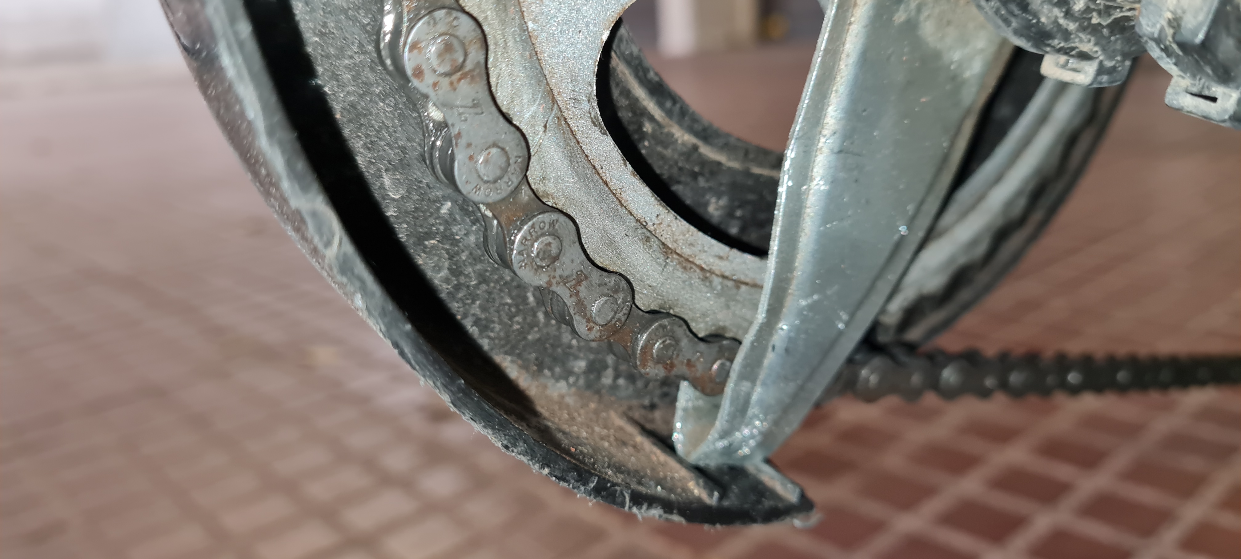

Buongiorno a tutti. Nella mtb 20 di mio figlio Atala un po datata capita ultimamente spesso che cada la catena dalla parte anteriore (6 marce) quando prende scaffe o cade penso perché le molle del cambio sono ormai troppo cedevoli.e in corrispondenza di una scaffa di abbassa tutto il cambio con la conseguenza di far uscire la catena. Ho tolto due maglie ma niente. Allora ho messo in campo un rimedio fai da te.come gu.?ida catena...come da foto...che ne pensate

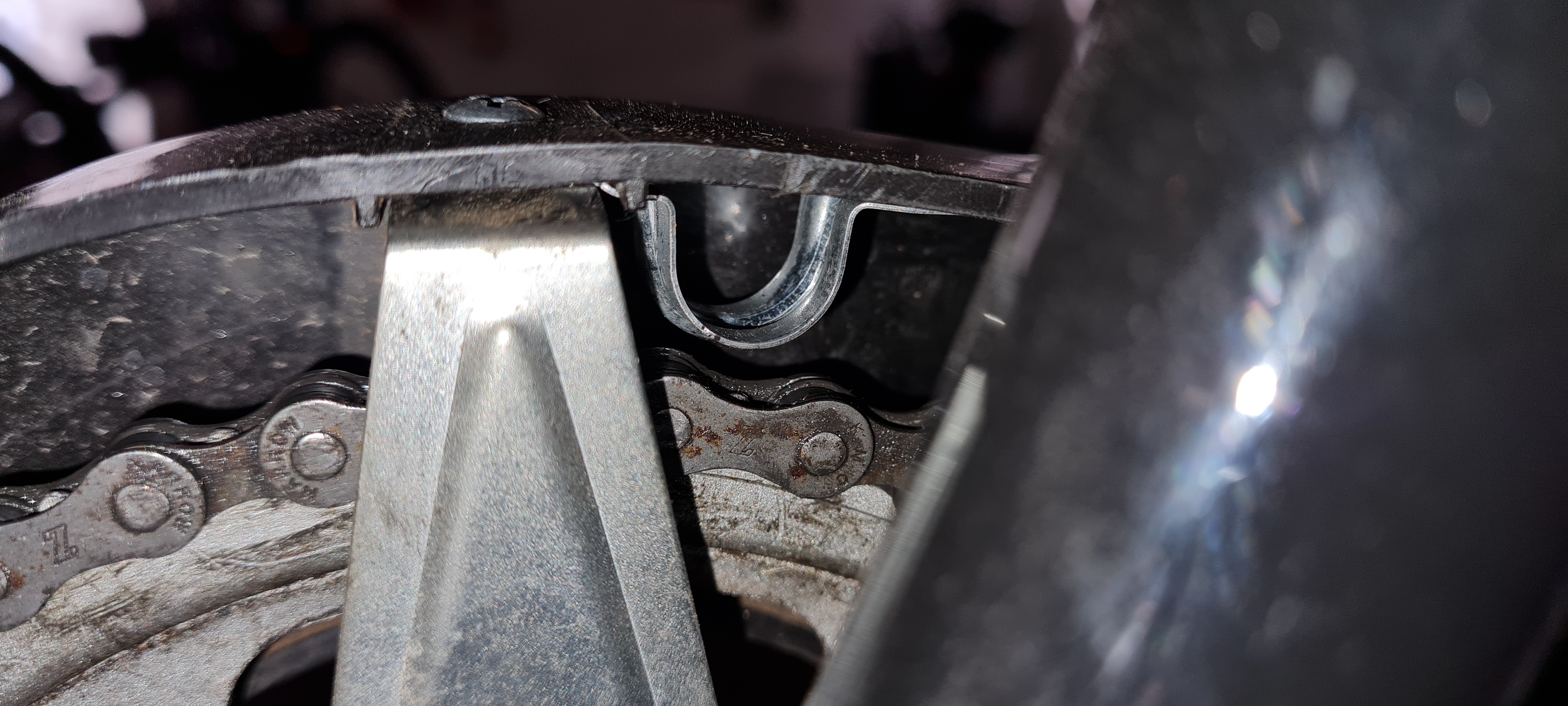

..e questo inserto per la parte superiore...

Bicifacile
1671 Messaggi
Inserito il - 22/05/2021 : 17:39:43  Mostra Profilo Invia a Bicifacile un Messaggio Privato  Rispondi Quotando
Tutto bene, quel che finisce bene. Certo che una catena arrugginita non si può proprio vedere.

Inserito il - 22/05/2021 : 18:51:29  Mostra Profilo  Visita l'Homepage di docelektro  Rispondi Quotando
con le bmx era lo standard,specialmente negli anni 80 . l'olio sporcava i pantaloni...
14769 Messaggi
Inserito il - 22/05/2021 : 20:56:32  Mostra Profilo Invia a andrea 104KG un Messaggio Privato  Rispondi Quotando
Bè se funziona.... come ti dicevano olia la catena...
pyro
12 Messaggi
Inserito il - 23/05/2021 : 20:54:17  Mostra Profilo  Rispondi Quotando
..diciamo che non avevo alternative..dopo avere tolto due maglie e arretrato la ruota... la catena in realtà non è lenta..ma la molla è lenta per cui su scaffe o cadute .. sballonzola troppo ed esce..sopratutto in prima quando la catena è molto traversata..

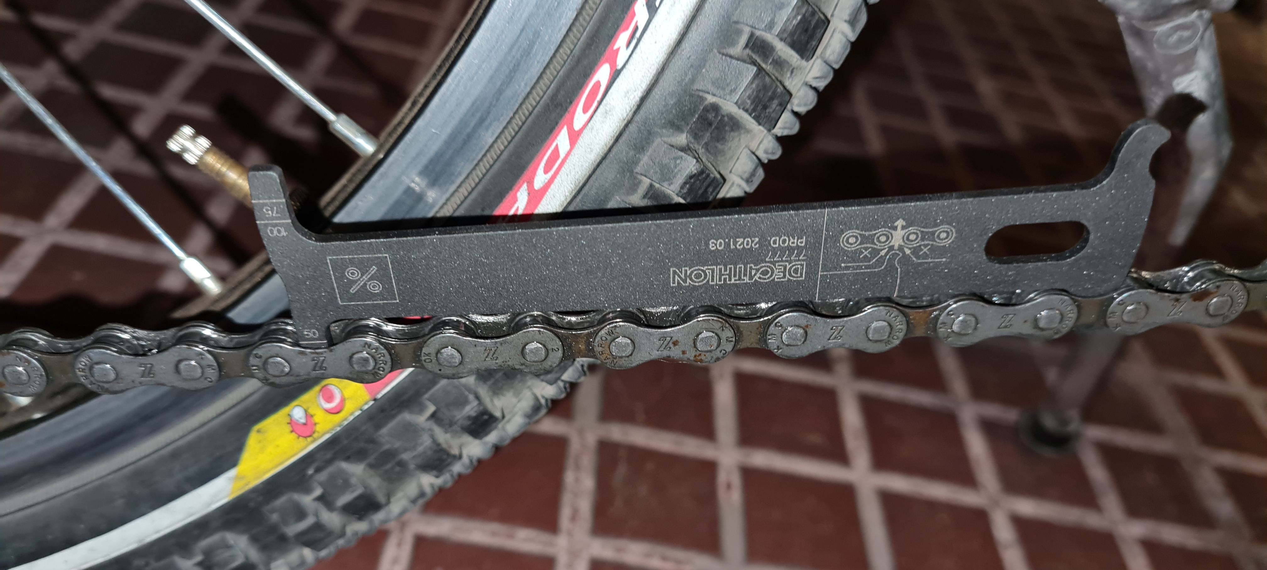

docelektro
1380 Messaggi
Inserito il - 24/05/2021 : 05:35:44  Mostra Profilo  Visita l'Homepage di docelektro  Rispondi Quotando
per me è usurata e ha più gioco del normale tra maglia e maglia

Ho provato a verificare l'usura della catena .. ma sembrerebbe ok poiché 0.75 non entra, entra 0.50 come da foto. La cosa strana è che facendo la stessa prova in una catena di una bici nuovissima.entra alla stessa maniera a 0.50 mentre mi aspettavo che non entrasse proprio...
