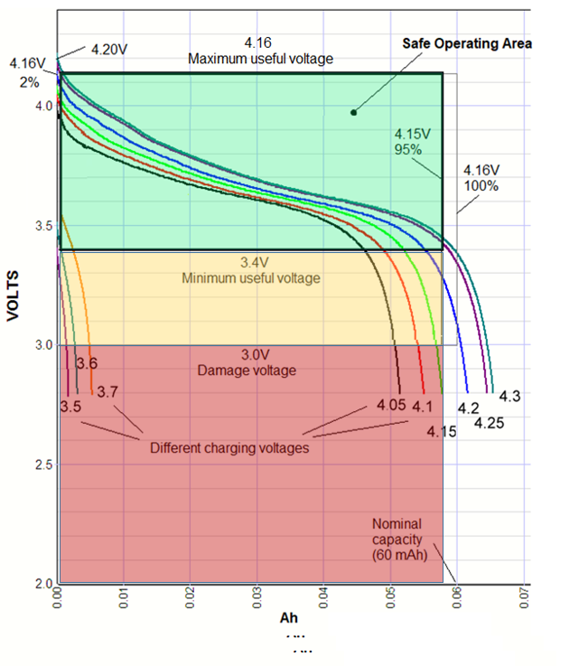

Per spiegare meglio quanto ti dice Barba penso possa servirti vedere la curva di scarica della batterie al Litio. Che non è affatto lineare, quindi l'indicazione della tensione aiuta poco...
148,34 KB
148,34 KB
Grazie l' ho salvata subito
