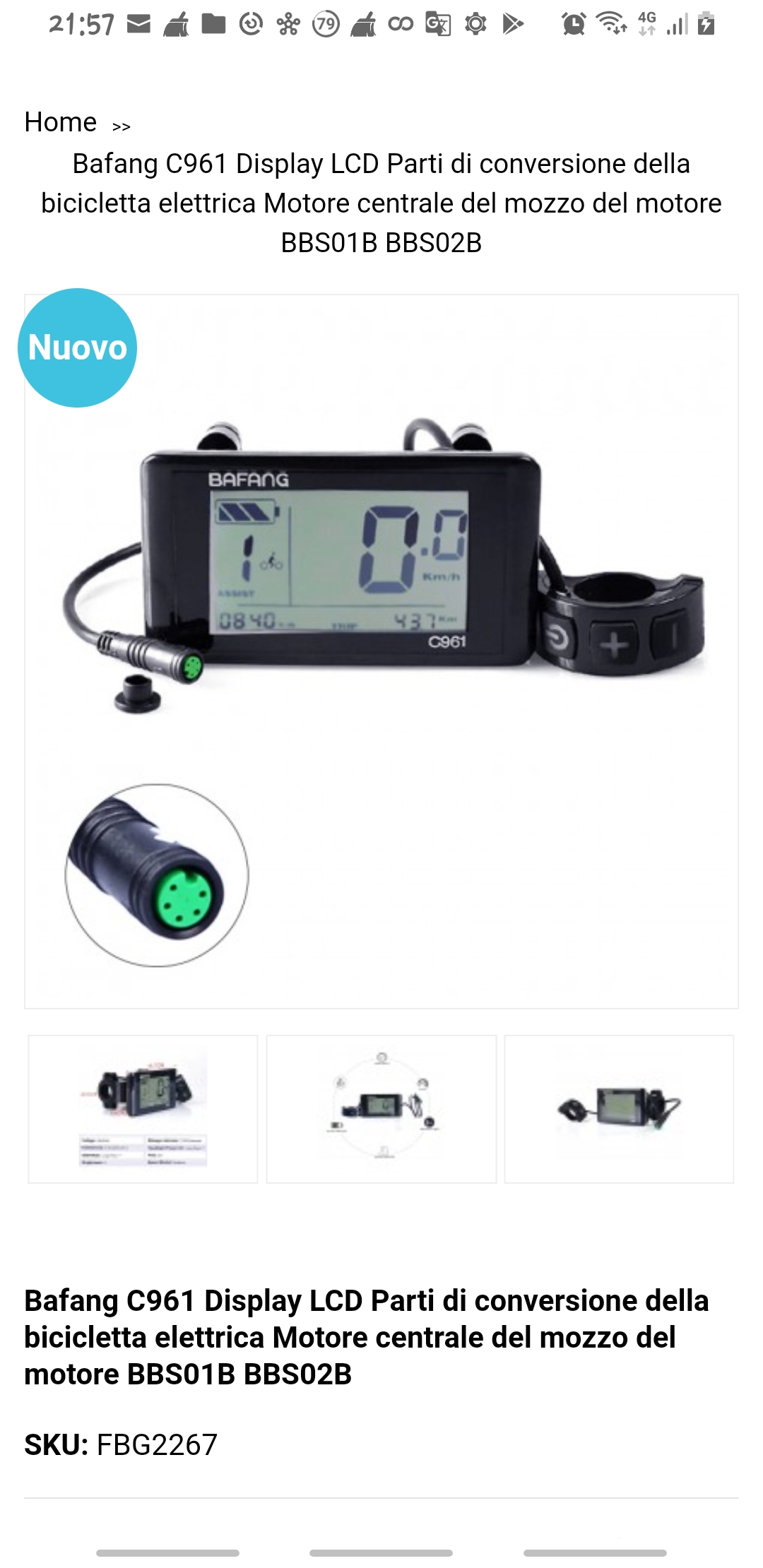

Il mio display e del tipo c961 bafang ho trovato un modello bellino ha colori sempre della bafang TFT LCD 750C i spinotti sono uguali avrei qualche problema di compatibilità ? ho parlato con vari venditori c'è chi dice si e chi dice no su internet non trovo tanto qualcuno mi può aiutare ?
Questo è il mio originale

Questo è propio il mio
1070,52 KB
36671 Messaggi
Inserito il - 08/09/2021 : 06:44:07  Mostra Profilo Invia a Barba 49 un Messaggio Privato  Rispondi Quotando
Come ti ho detto i display sono intercambiabili su tutti i Bafang BBS, ma NON so assolutamente se sono compatibili con la tua centralina, anzi, credo che il software della tua sia molto diverso da quello dei BBS e perciò incompatibile.
