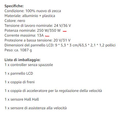

ciao Barba49 ti allego la scheda del prodotto del link sopra.
Non so se con 24-36 volt 250-350watt significa che a 36 Volt mi da 350
Watt.
E' compatibile con il mio motore Nine Continent 36 Volt 250 Watt oppure si brucia?
Grazie ancora.

Inserito il - 29/09/2021 : 11:45:32  Mostra Profilo Invia a Barba 49 un Messaggio Privato  Rispondi Quotando
Quella centralina ha solo 13A massimi di corrente e non brucerebbe nemmeno un motore sottodimensionato, in pratica è ancora meno potente di quanto previsto dal codice della strada, quindi fai pure!!! Molto probabilmente la centralina che hai perduto era come minimo da 15A, quindi vai sul sicuro...
