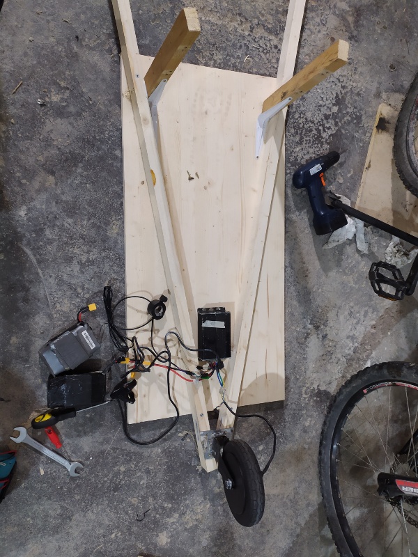

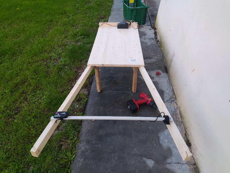

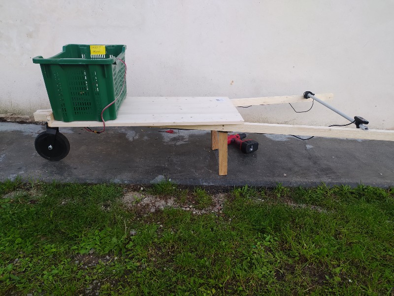

Grazie infinite a Giordano che mi ha regalato un motore da monopattino. Ci sto facendo una specie di carriola su cui metterò le casse delle olive ecc. ecc.
Realizzata con i pezzi che ho in casa pare funzionare... Vi aggiorno..

se non altro non ha il solito rumoroso scoppiettante e odioso motore termico.
Qui le motocarriole sono molto diffuse di solito hanno un motore termico e i cingoli.

Io la rinforzerei nelle gambe
15294 Messaggi
Inserito il - 13/10/2021 : 12:24:24  Mostra Profilo Invia a andrea 104KG un Messaggio Privato  Rispondi Quotando
Grazie Miura, in effetti ai ragione...
Comunque non mi aspetto grandi prestazioni, mi basterebbe che tirasse in salita una 30ina di kg, niente catassa di legna insomma..

secondo me la ruota di un monopattino non va bene, è troppo veloce ed ha pochissima coppia.
credo che faccia fatica anche solo a muovere la carriola vuota.
quelle solitamente usate hanno motore termico e cingoli non per sadismo, ma perchè con l'autonomia data dalle batterie potrebbero lavorare forse 1 o 2 ore...

Spero che la ruota anteriore non sia fissa ma possa girare su sè stessa, altrimenti alla prima curva o buca rischia di cedere.....
Dubito inoltre che una gomma liscia ti dia la necessaria trazione su erba o terra.
Comunque seguo incuriosito e ti faccio i complimenti per l'inventiva!

La ruota purtroppo è quella.. anch'io dubito per la trazione! È fissa e così deve essere in tutte le carriole altrimenti tu giri e la ruota continua ad andare diritta..

ok! Perché mi serve principalmente per le casse delle olive, è più comodo piano l'oliveto non è in grossa pendenza ma è vasto e portarle a mano ho sempre fatto una fatica boia.. purtroppo quest'anno quasi non ci sono olive... Per un collaudo bastano

infatti è un'incognita la coppia booh. La userò principalmente per raccogliere le olive quindi sta quasi sempre ferma, non dovrebbero esserci problemi di autonomia..

se è in simil piano forse però potrebbe anche funzionare...e se la carichi di olive non saranno certo le decine di kg che potrebbe essere la terra.

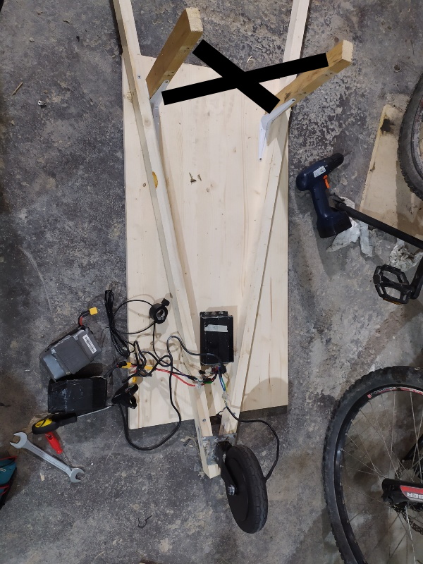

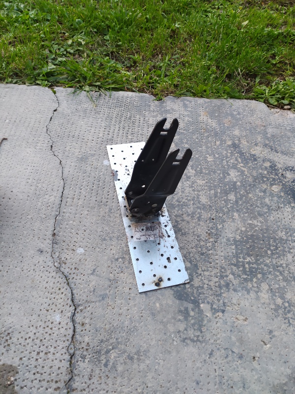

Sembra funzionare, dovrò mettergli le spondine laterali, non avevo niente di pesante da metterci e ci ho messo la saldatrice

Secondo me andrebbe bene anche su una carriola normale. Farei in modo che il motore faccia girare la sua ruota che avrebbe una dimensione più generosa e non affonderebbe su terreni molli.
A quanti volts lo stai facendo funzionare?

36v. Si bisognerebbe vuotare una ruota di carriola e poi trovare il modo di inserire dentro il motore. Poi bisogna in qualche modo allungare l'asse o stringere i sostegni perché è molto corto. Però la carriola per le casse è assai scomoda, ribalti tutto.

La carriola che avevo in orto cigolava perchè l'asse girava su due supporti senza niente, l'ho modificata ed ho messo due cuscinetti a sfere. Avrei potuto partecipare ad una corsa
Questa carriola ha il fondo piatto e magari potresti pensare di annegare il motore nella ruota originale
https://www.manomano.it/p/gardebruk-carriola-80l-carico-max150kg-telaio-tubolare-in-acciaio-zincato-cantiere-giardino-giardinaggio-33181919?model_id=33162800

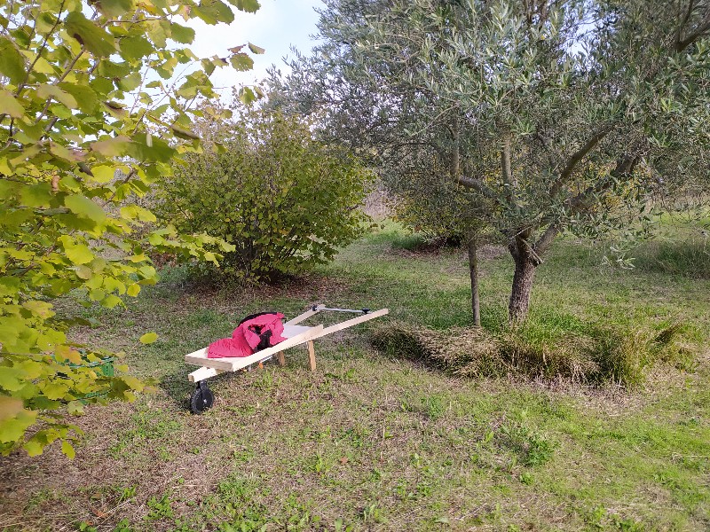

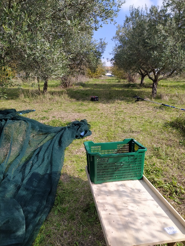

Sto collaudando
Non è potente 2 casse di olive non ce la fa ma una benissimo. Indispensabile, col cavolo che portavo su a mano una cassa fin lassù..
