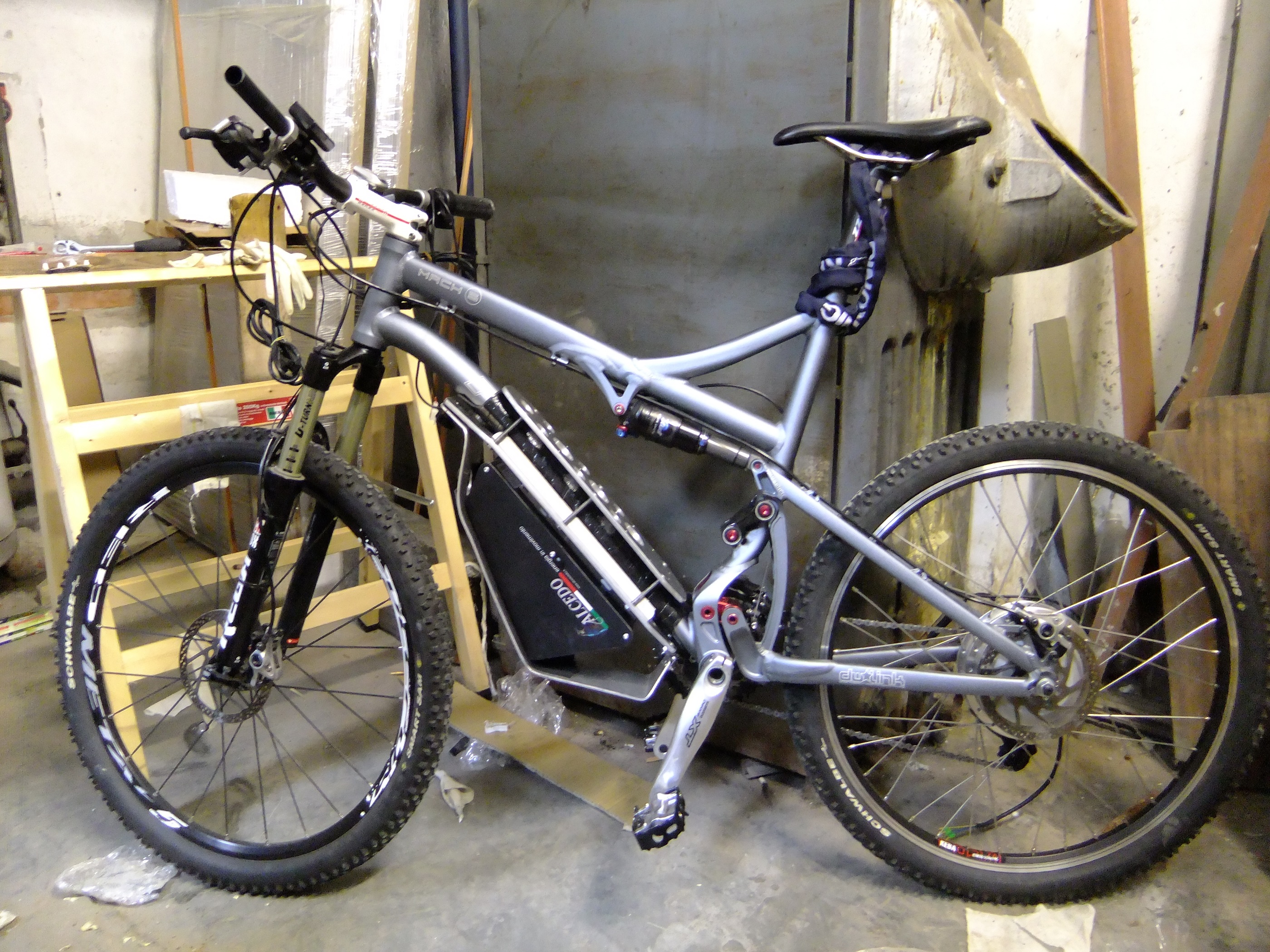

Per semplificare il lavoro penso convengo matenere la custodia batteria già presente, sostituendo le celle..
2067,12 KB

Ma non è meglio visto che la fai nuova, metterla sopra il tubo obliquo? hai tanto spazio...e una bella piastra su cui appoggiarla... Al limite la centralina (che non vedo, presumo smontata), la metti sotto, è molto più sottile della batteria...
che codice è ilmotore? ci dovrebbe essere un 26(13) o roba simile... sul motore c'è scritto 48v?
wsurfer
859 Messaggi
Inserito il - 09/02/2022 : 12:53:02  Mostra Profilo Invia a wsurfer un Messaggio Privato  Rispondi Quotando
Prrche’ dovrebbe spostare la batteria?
Probabilmente non ci starebbe sopra il tubo obbliquo ad alzerebbe comunque il baricentro. Se dove si trova non crea problemi io la lascerei dove sta ora.
