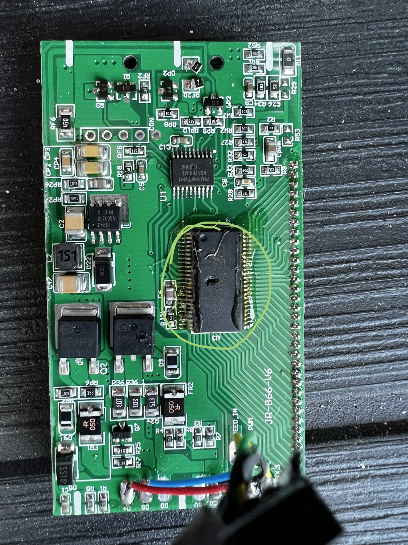

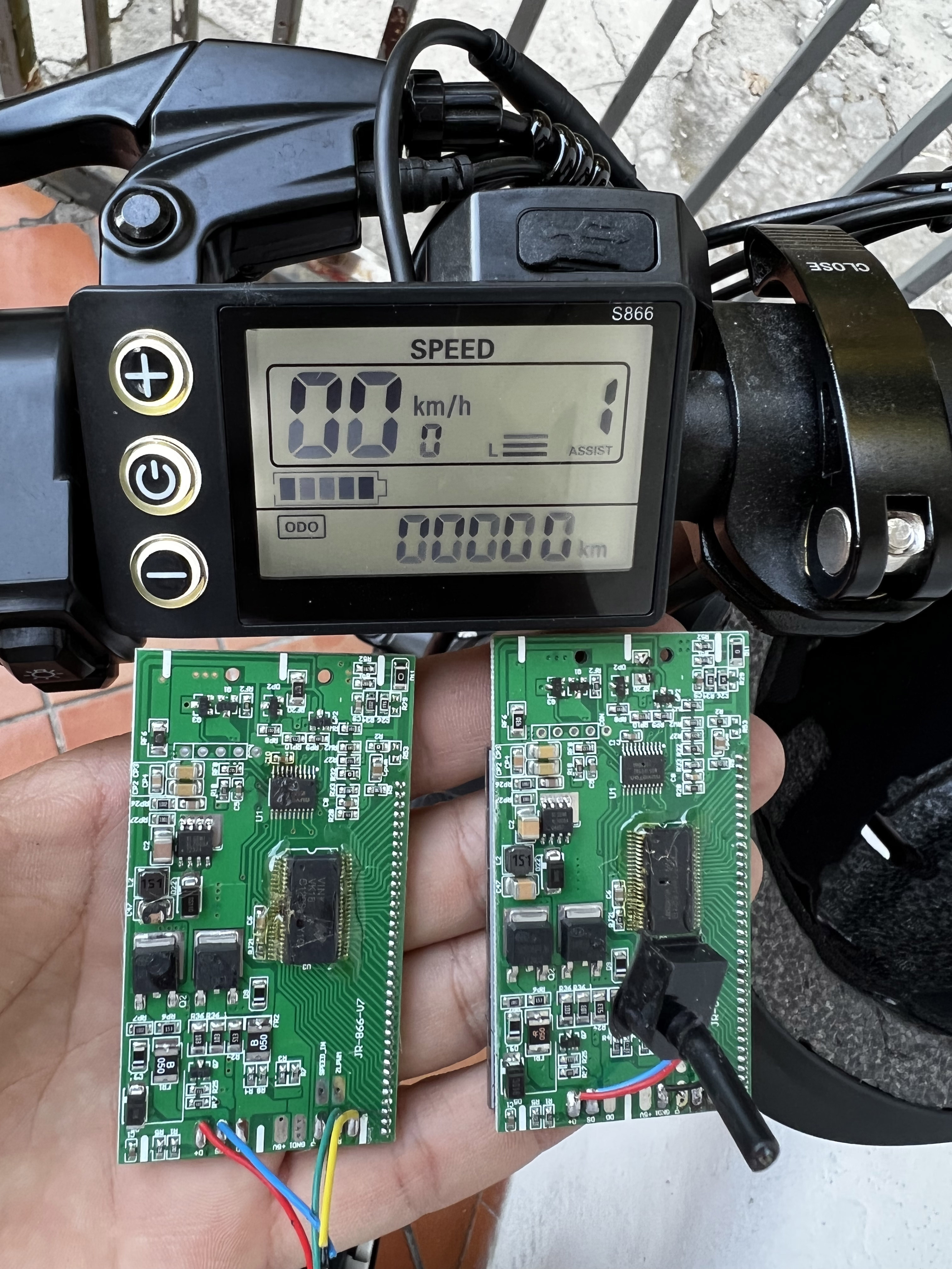

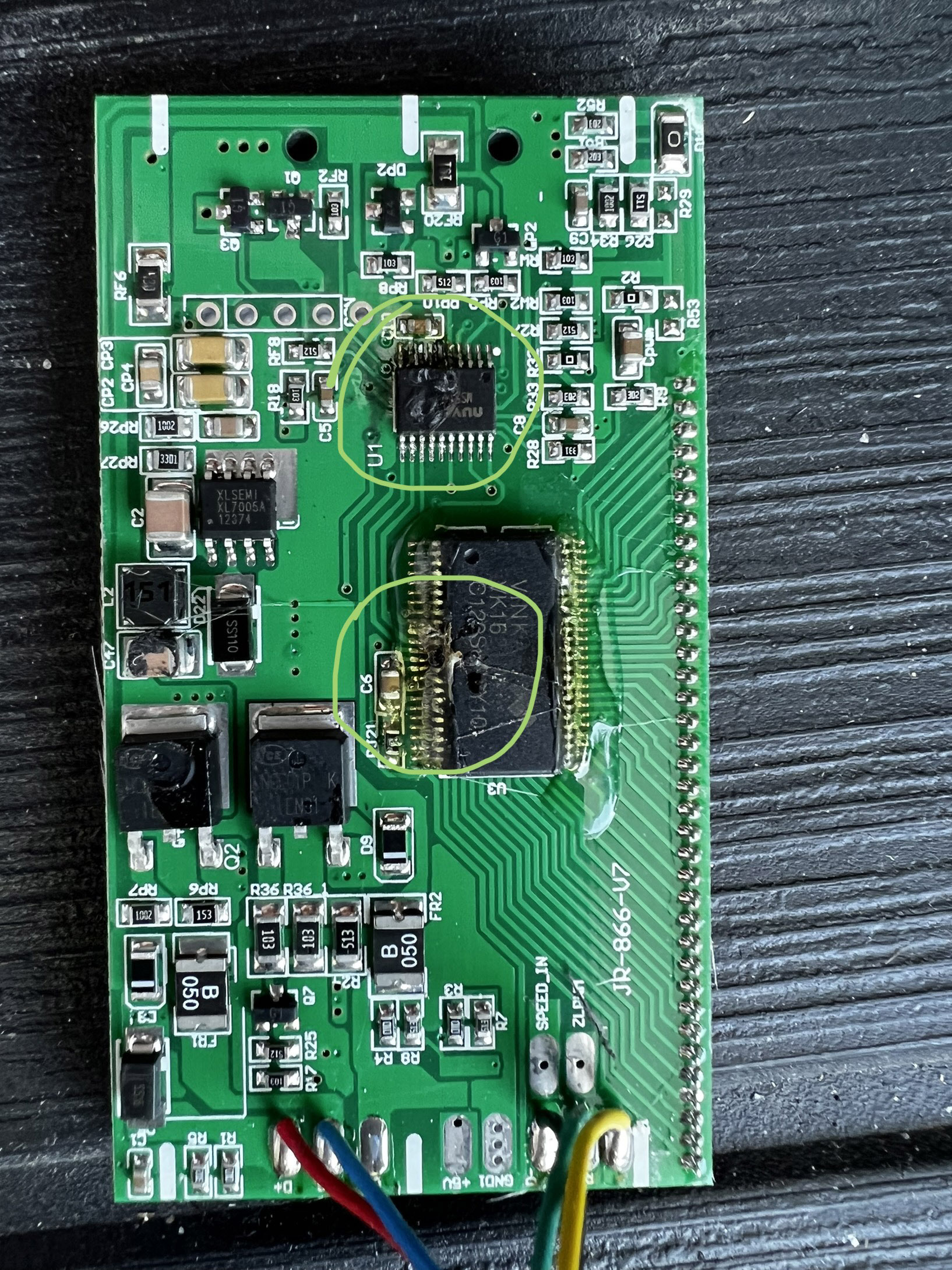

Buonasera a tutti,
ci risiamo, purtroppo si conferma che una 36v forse è un po sottodimensionata o almeno credo sia questo il motivo di cioè che vi sto per raccontare anche se il controller in oggetto mi pare gestisca anche tensioni superiori ai 36v.
Qualche mese fa contatto l'assistenza ADO perché il controller di colpo si spegne e dovetti tornare a casa a PIEDI 12 km di cui la metà in salita (non vi dico i pensieri che mi passavano per la testa scarrozzandomi 30 kg di bici a mano), comunque alla fine mi mandano il nuovo controller, stesso modello S866, nel frattempo non potendo aspettare i tempi delle spedizioni cinesi me ne compro uno su ebay, di riserva (era nell'aria che prima o poi...). Bene oggi fuori cancello di casa stessa storia, ovviamente rifatta mail all'assistenza. Attendo risposta. Ora volevo condividere con voi le seguenti foto e sapere se potete farmi capire se un chip che si brucia possa essere dipeso da uno sforzo eccessivo, da una sovratensione, non so..... Grazie sempre
1716,55 KB
1187,8 KB
1014,17 KB

Inserito il - 03/08/2022 : 20:57:46  Mostra Profilo Invia a Barba 49 un Messaggio Privato  Rispondi Quotando
Ma è un controller in corrente continua? Cioè, hai il motore a spazzole?
14645 Messaggi
Inserito il - 03/08/2022 : 20:57:51  Mostra Profilo Invia a andrea 104KG un Messaggio Privato  Rispondi Quotando
Quello non è il controller è solo il display.... non è che hai lascito la bici sotto il sole? Con le temperature attuali anche i cellulari cuociono...

Si vero non è il controller o centralina ma il display, però strano che a 500/600km anche questo si è cotto. La bici la lascio al fresco tutto il giorno e poi ritorno a casa dall’ufficio percorrendo 4 km con un altezza che va dai 47 mt a 140 mt di altitudine, nulla di che 20 minuti di bici, la centralina parte con una temperatura di 24 gradi e arrivo a casa con 60/80 gradi. Confermo che non resta sotto il sole diretto se non durante il tragitto. Non capisco cosa possa farlo fondere….
36509 Messaggi
Inserito il - 04/08/2022 : 07:38:26  Mostra Profilo Invia a Barba 49 un Messaggio Privato  Rispondi Quotando
Il display non risente assolutamente dello sforzo che fa la tua bici, soffre solo a causa della temperatura elevata dell'ambiente: Non opera con grandi correnti, ma solo con segnali...
Non è che hai sostituito il faro o i fanalini con altri più potenti? Il display di solito gestisce queste periferiche e se ci metti le mani fai dei danni!!!

Ok Barba, grazie per il consiglio, a questo punto posso sperare o in una partita difettosa o eventualmente pensare ad una compatibilità tramite un display diverso, anche se questo mi pare completo e compatto
36509 Messaggi
Inserito il - 04/08/2022 : 22:48:06  Mostra Profilo Invia a Barba 49 un Messaggio Privato  Rispondi Quotando
Probabilmente sulla tua bici anche se non l'hai modificata c'è qualcosa che sovraccarica i circuiti della scheda, solo che è difficile capire cosa è!

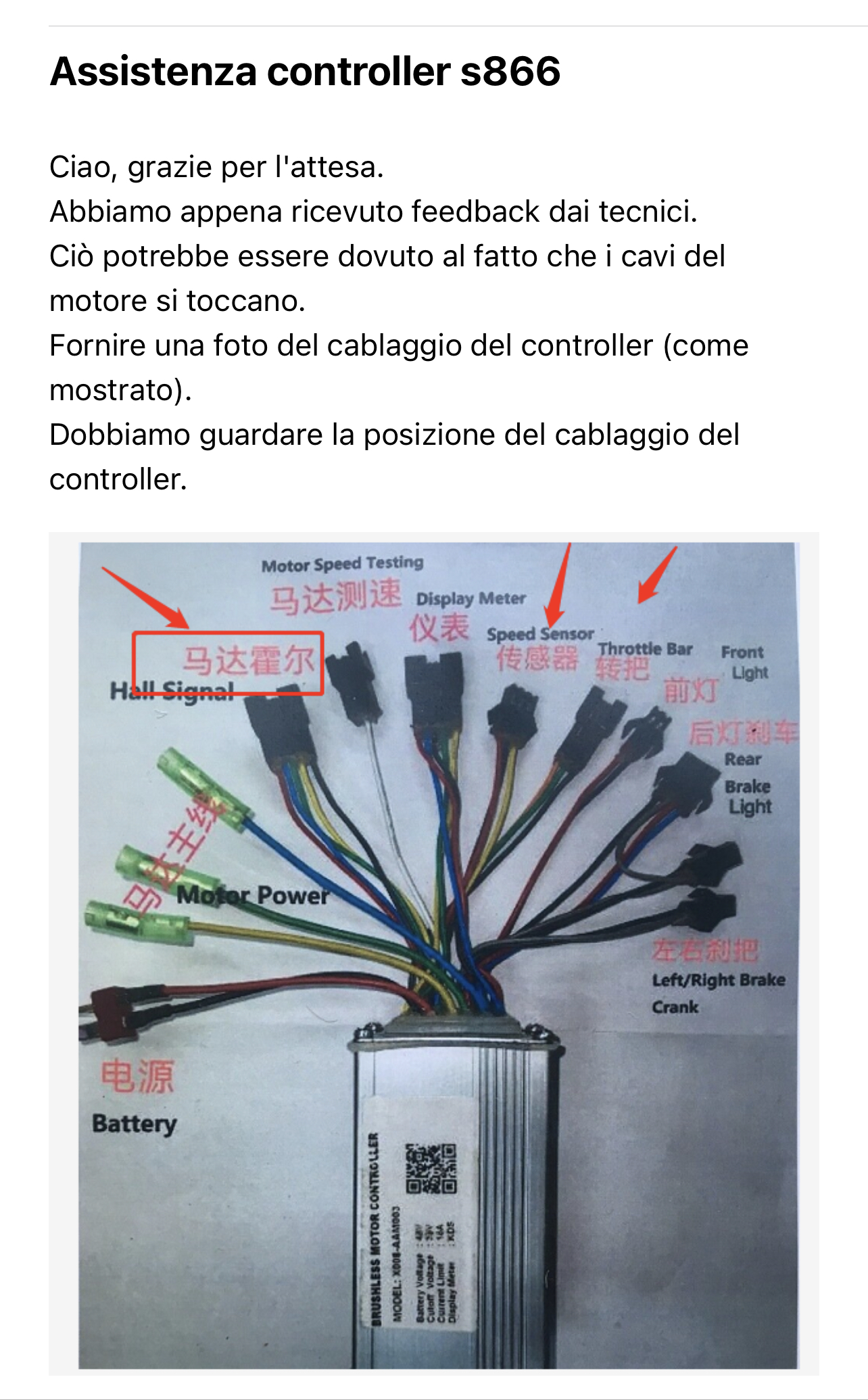

Santo Barba, ho ricevuto risposta dall’assistenza, ho mandato le foto che mi hanno chiesto, se ho capito bene i 3 cavi motore non devono toccare con i 5 del display? Anche perché inserendole dentro la loro sede, controller e cavi vanno abbastanza stretti e c’è poco spazio per tenerli distanti tra loro, boh non capisco.
1379,07 KB
36509 Messaggi
Inserito il - 10/08/2022 : 21:48:32  Mostra Profilo Invia a Barba 49 un Messaggio Privato  Rispondi Quotando
No, loro dicono che i cavi del motore POTREBBERO fare contatto tra di loro...
Non capisco come questo possa danneggiare il display ma vediamo cosa esce da questa cosa!!!

Allego la risposta ricevuta oggi, volendo sistemare quel silicone isolante, sapete dirmi come si chiama quel tipo di isolante o posso usare dei normali termorestringenti? Nel frattempo apro quella guaina con alone nero, voglio vedere che è successo, a dopo

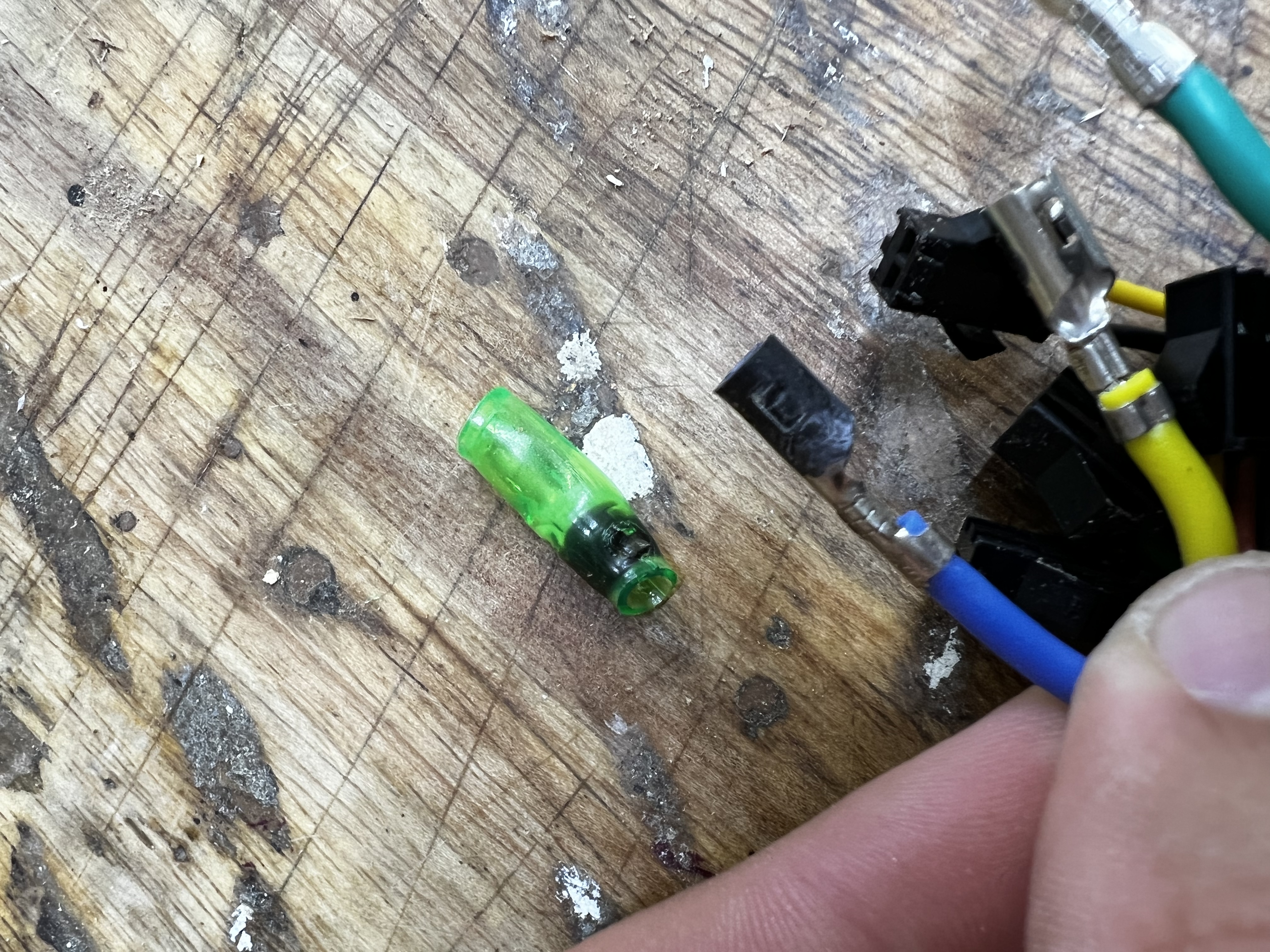

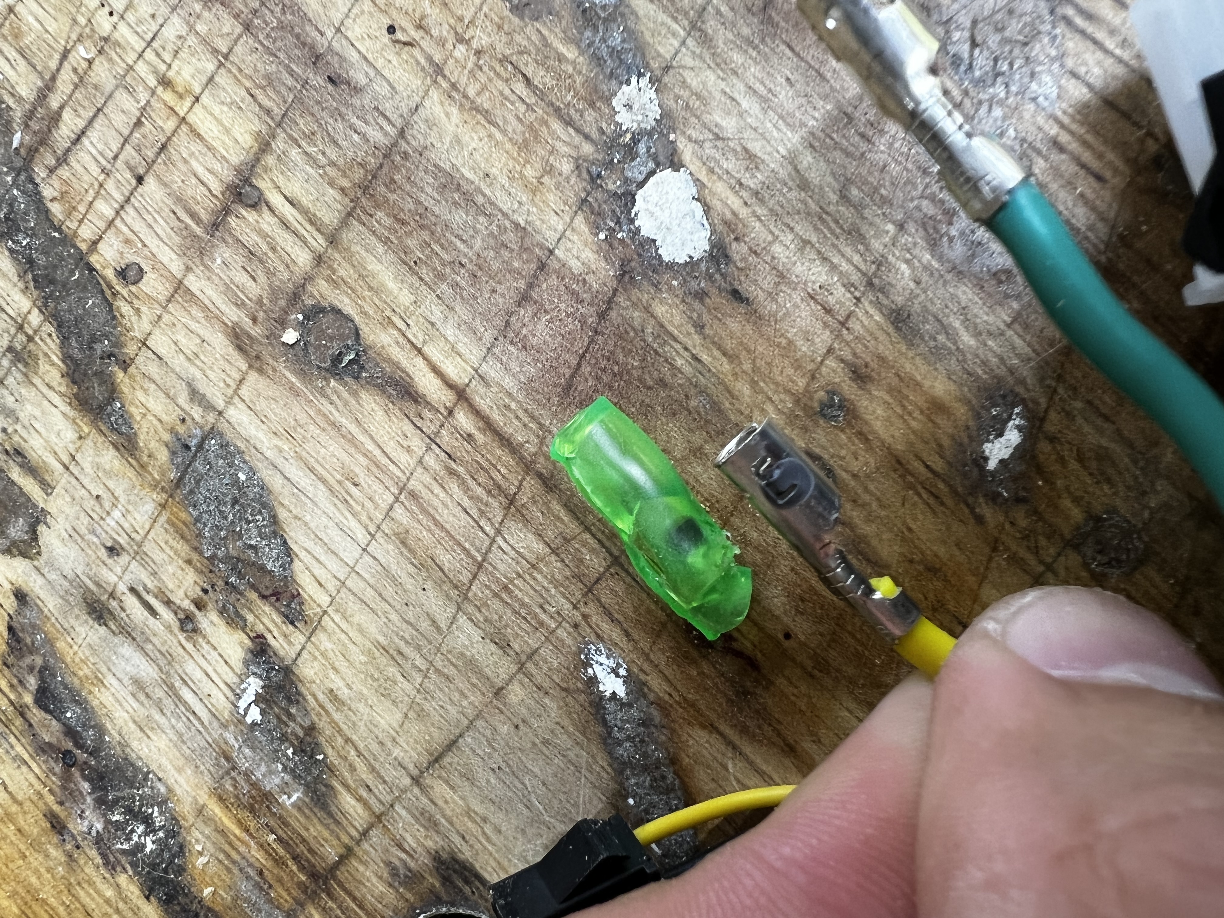

Credo che sia andata bene visto i connettori, connettore su cavo blu completamente cotto
3601,35 KB
3499,39 KB

tagliali via e metti un mammuth da elettricista... all'inizio della mia "carriera" da elettro ciclista smanettone ne ho bruciati diversi. Benchè li mettano di fabbrica non sono per nulla adatti a soportare forti correnti.
windfire
1930 Messaggi
Inserito il - 25/11/2022 : 08:42:24  Mostra Profilo Invia a windfire un Messaggio Privato  Rispondi Quotando
Quoto Andrea, o metti dei connettori seri come gli XT60 oppure vai di saldatura se pensi di non doverli più staccare..

Le bruciature dei contatti vuol dire che toccano e non toccano i conduttori e quando non toccano se alimentano un carico induttivo si forma ai suoi capi una tensione inversa di circa 10 volte quella di batteria ossia circa 2-300 Volt da li danni a dx e sx.

Grazie a tutti, consiglio seguito, ho chiamato un amico elettricista e mi ha fatto sostituire i vecchi connettori con dei “morsetti” a vite, non so come si chiamato precisamente, ma adesso sono completamente isolati e non si muovono più. Grazie ancora
