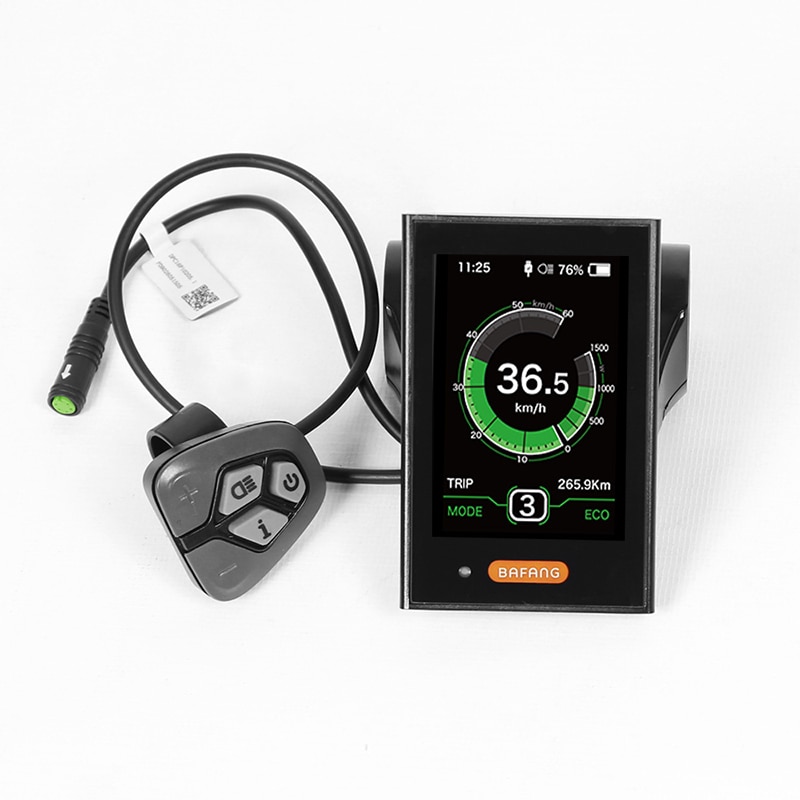

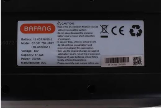

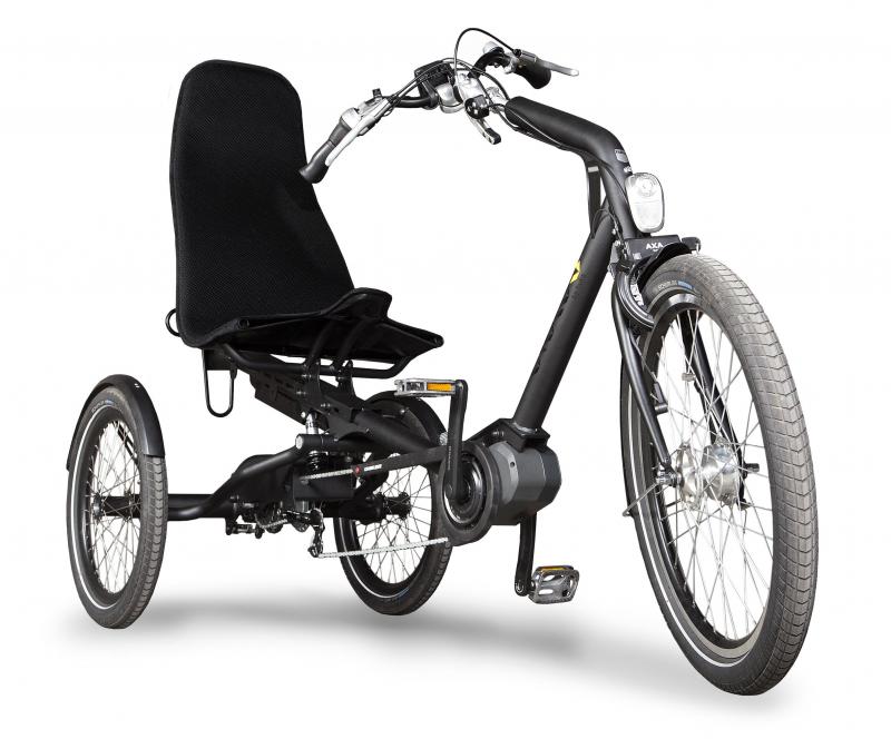

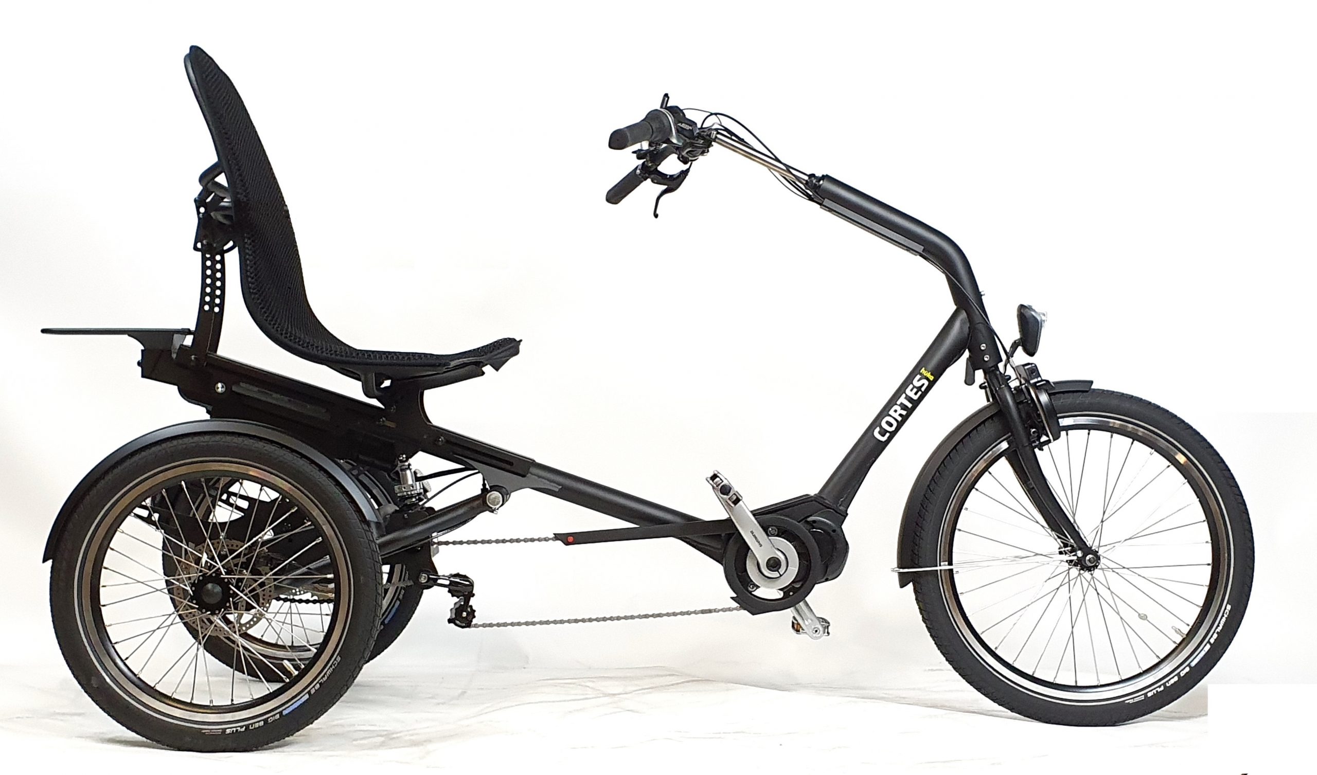

Buongiorno a tutti, mi rivolgo principalmente agli esperti di bafang, ma gli altri pareri sono comunque ben accetti.Per motivi di salute, che non sto qui a precisare, ho comprato un trike huka cortes, trovato come occasione in fabbrica,solo esposto in qualche fiera e totalmente ricondizionato, in olanda, e pagato la metà dl suo valore a nuovo, monta un bafang m400 batteria 43v 17,5 ah, la batteria dice UART, con display DPC18 CAN . Questo display ha l'attacco UART quello tondo e non l'attacco can quello simil triangolare, premendo il tasto info non è modificabile in nessuna voce. Ho scaricato speed sul telefono e ordinato il cavetto apposito, vedrò se mi fa leggere qualcosa. vi informerò. Nel caso non facesse leggere nulla mi rimarrebbe ancora il BESST da qualche rivenditore bafang in zona Milano. La eventuale modifica, eventuale, riguarderebbe solo la possibilità di erogare qualche watt in più per alleggerirlo un pò sulle salite dei cavalcavia, e portarlo a 27km/h per evitare lo stacca e attacca in prossimità dei 25 km/h che è la velocità massima per questo tipo di trike che non brillano certo per tenuta in curva.Suggerireste, in caso, lo speedfun adatto all'm400 ?lo usarei con attenzione per evitare di mettermi il trike per cappello.
Seconda domanda vorrei implementare la batteria da 43v 17,5 ah aggiungendo un extender da collegare e non rimuovere più, anche in ricarica, l'ideale sarebbe che quando ricarico la batteria principale si ricarica contemporaneamente l'extender, spero nell'intervento di un esperto del settore che mi faccia la batteria. Vi allego le immagini dei prodotti quì citati. Grazie a tutti

l'm400 ce l'ho sulla Olympia, e pure io ho sostituito il display con uno diverso il P850C che però, rispetto al tuo ha la possibilità di modificare qualcosa in più (ad esempio la velocità max)
come puoi vedere da questa tabella il tuo non ha questa possibilità
No Bilbo non è una questione di display, ma una questione di protocolli di dialogo tra il display e la centralina, la tua sarà sicuramente UART mentre la mia è CAN, dovrei trovare una display can con le info editabili ma fino ad ora non l'ho trovato. Ma forse ho trovato una soluzione

Se vuoi posso costruirtela io la batteria con le caratteristiche che cerchi.
Scrivimi in mp e ne parliamo.
