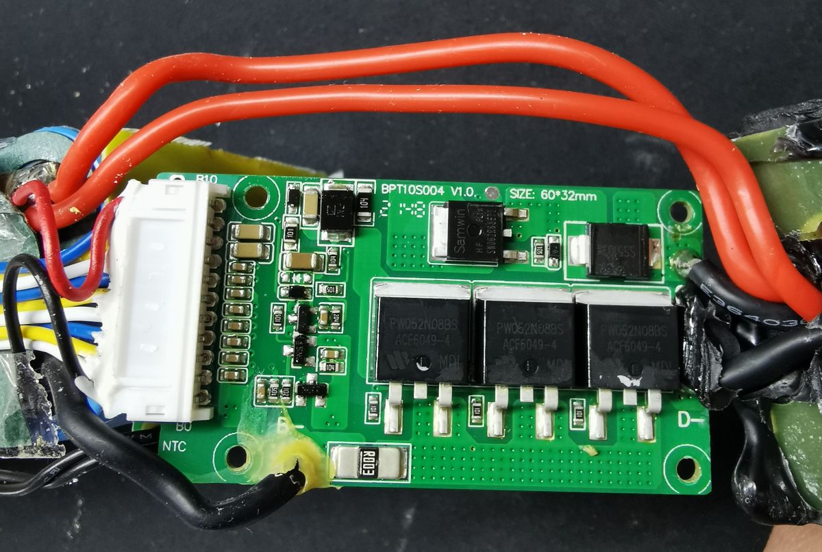

Ciao a tutti,
la batteria del mio monopattino non si carica più (luce perennemente verde sul caricabatteria). Ho misurato la corrente a monte del BMS ed è 33,7 V stabili (la batteria è da 36V), mentre a valle del BMS restituisce valori in continua e rapida oscillazione (tra 0 e 40 V). Credo quindi che il problema sia il BMS. Mi seccherebbe gettare via un pacco di celle samsung funzionanti solo per un BMS difettoso, ma non socome orientarmi per acquistare il ricambio. La batteria è composta da 30 celle samsung JT18650S da 2500mAh, 3,7 V 9,25 Wh AH26. Il BMS in questione, di cui allego una foto, è 10S 20A con connettore ad 11 pin.
164 KB
Cercando in rete la sigla riportata sulla piastrina (BTP10S004 - 10FSPA032060W0AP3) non ho trovato nulla.
L'ideale per me sarebbe trovare un BMS di ricambio identico o equivalente, in modo da saldare i tre cavi principali e sfruttare il connettore già esistente. Se non fosse possibile, con la crimpatrice e il saldatore posso anche cercare di sostituire il connettore, ma non sono comunque sicuro di cosa acquistare.
Avrei individuato questo https://it.aliexpress.com/item/1005008836055398.html?spm=a2g0o.productlist.main.2.7317261eFHrIgW&algo_pvid=b0d9479a-1882-461e-869f-35d3847f373c&pdp_ext_f=%7B%22order%22%3A%22283%22%2C%22eval%22%3A%221%22%7D&utparam-url=scene%3Asearch%7Cquery_from%3A
E' idoneo? Sapete darmi qualche consiglio o indicazione su come orientarmi?

qualsiasi bms 10s va bene, il bms che hai linkato ha la carica sugli stesi cavi dell'uscita, in pratica per caricare fai semplicemente un parallelo, due cavi grossi li mandi al motore e due più sottili allo spinotto di ricarica.
Comunque è assai curioso che dopo il bms la tensione salga, dovrebbe essere uno step up!
Fai un controllo dei vari paralleli devono essere tutti alla stessa tensione

Grazie Andrea, in effetti quando,misuro la tensione a valle del bms il tester sembra come impazzito (alterna 0 a un valore di circa 40 volt, ma è talmente veloce che non riesco nemmeno a leggere bene) tanto che all'inizio credevo fosse colpa dello strumento (ma poi ho verificato che funziona benissimo). Comunque hai ragione, mi conviene prima controllare tutti i paralleli per bene prima di procedere.
Grazie ancora

Potresti provare a caricare con un alimentatore direttamente il pacco batterie. Se carica (almeno un pochino) puoi escludere definitivamente le celle e concentrarti sul BMS.

Approfondendo il test dei paralleli ho trovato una cella morta (c'è anche un po' di acido dietro la placchetta metallica di collegamento). A questo punto sono davvero in dubbio sul da farsi. Non avendo grande esperienza, temo che la riparazione possa rivelarsi uno spreco di denaro e fatica, se poi magari viene fuori qualche altra cella difettosa o chissà quale ulteriore problema. Sarei orientato a cambiare l'intera batteria, ma ovviamente vorrei individuare un prodotto affidabile. Sapreste darmi qualche suggerimento?

Sono riuscito a sostituire la cella difettosa, ma il problema persisteva, perciò ho provato a bypassare il BMS, e la batteria ha funzionato. Con la sostituzione del BMS credo quindi di riuscire a risolvere il problema. L'ho già ordinato, e spero così di riuscire a salvare la batteria. Grazie a tutti coloro che mi hanno risposto per le preziose indicazioni. Vi terrò aggiornati anche perchè, se l'operazione dovesse andare a buon fine, vorrei chiedere qualche "dritta" su come ripristinare la protezione in plastica del pacco batterie, che ovviamente ho dovuto distruggere.

Vi aggiorno sulla situazione. Ho sostituito il BMS, ma purtroppo la cella che avevo sostituito (che - ormai quasi un mese fa - avevo testato e sembrava a posto) ora segna 1,5 volt, ed è saltata fuori anche un' altra stramaledetta cella con difetto analogo. Sarei tentato di arrendermi, ma è diventata una questione di principio, e ho deciso di fare un ultimo tentativo ma, per evitare di incorrere in altri inconvenienti, mi sarebbe utile sapere dove posso reperire celle sostitutive affidabili. Qualcuno può darmi indicazioni utili? Grazie
