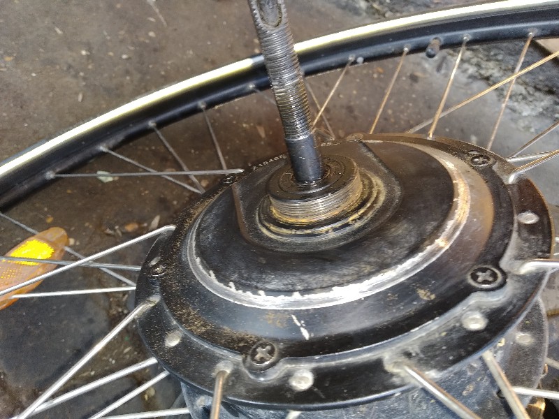

Ciao Luxcasto,
se la ruota libera è a filetto per svitarla non serve la chiave a frusta (basta inserire l'apposito estrattore e ruotare in senso antiorario)... se invece è a cassetta ti serve la chiave a frusta per contrastare la rotazione della cassetta.
Teoricamente con la ruota in mano è facile capire se si tratta di una ruota libera a cassetta o a filetto... quest'ultima ha le scanalature dove infilare l'apposito utensile "a filo" (se non leggermente all'interno) del pignone piccolo mentre quelle a cassetta hano una sorta di "Bullone" (sebbene sottile) che chiude la cassetta sul corpo della ruota libera vera e propria che resta attaccata al mozzo.
Se googoli "corpo ruota libera", "Cassetta posteriore mtb" e "Ruota libera a filetto" dovresti vedere bene le differenze.

Ciao Marcoermejo, ho cercato un po su google ma il dubbio mi rimane, a fissare il pacco dei pignoni c è una ghiera che non ho visto su i vari esempi,
189,91 KB
Chiedo ancora aiuto se qualcuno conosce questa tipologia
Un saluto a tutti

Inserito il - 10/01/2020 : 22:46:25  Mostra Profilo Invia a Marcoermejo un Messaggio Privato  Rispondi Quotando
Ovviamente chiedendo al costruttore ti togli ogni dubbio.
Comunque dovessi scommettere 1 euro direi a filetto.

3797 Messaggi
Inserito il - 13/01/2020 : 18:17:15  Mostra Profilo  Rispondi Quotando
Ho fatto la domanda e mi hanno risposto che
"è una cassetta a vite"
C'è solo da interpretare il cinese tradotto in tedesco e il tedesco tradotto in italiano!
Comunque i pacchi pignoni a 6,7 velocità sono tutti a filetto.
Luxcasto
100 Messaggi
Inserito il - 13/01/2020 : 21:42:37  Mostra Profilo  Rispondi Quotando
Salve Sergio, si è a filetto
153,64 KB
A che indirizzo hai scritto? A me tramite amazon non hanno ancora risposto. Quando mi arrivano i pignoni li monto e vediamo se va meglio
Un saluto

Sergiom2

Spero che risolvi ma per me il problema è nel deragliatore e non nei pignoni.
Male che vada un deragliatore costa una miseria... Quello che usa la Milano (altus) su amazon costa 13 euro. Ne prendi uno più performante, paghi 25 euro e vai... Hai cambio, pignoni, catena e corona nuovi.
Però, come ho scritto qualche giorno fa, io dopo 7000km non ho nessun problema al cambio. Sarà che lo uso poco e vado al 90% in simbolica.

Inserito il - 14/01/2020 : 20:14:55  Mostra Profilo Invia a Barba 49 un Messaggio Privato  Rispondi Quotando
Comunque non per criticare ma i miei motori non sono ridotti così nemmeno dopo anni ed anni di utilizzo, una bella pulita ed una spruzzata di antiossidante qualche volta non sarebbero una brutta idea...
Modificato da - Barba 49 in data 14/01/2020 20:15:19
Sergiom2
3797 Messaggi
Inserito il - 14/01/2020 : 20:17:58  Mostra Profilo  Rispondi Quotando
Infatti, dalla foto sembra un veterano del Vietnam
Visto che ci sei, fagli una bella pulita

Inserito il - 14/01/2020 : 20:46:25  Mostra Profilo  Rispondi Quotando
Vero, Approfitterò del fatto di averlo comodo in mano
