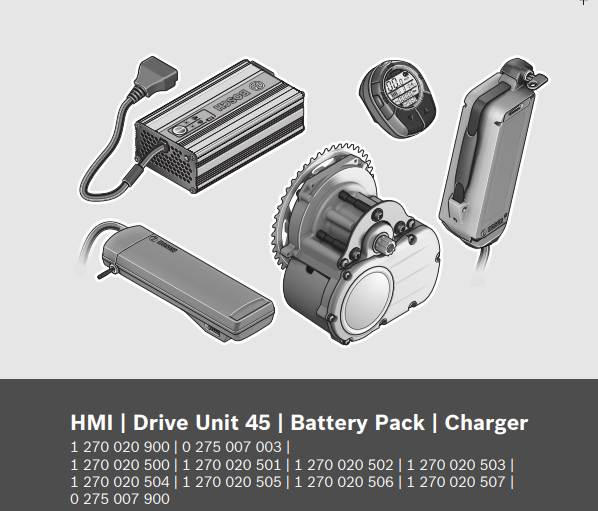

Grazie della info...motore centrale, centralina e display Bosch sono molto delicati? Ho visto che costicchiano se dovessi cambiarli...
