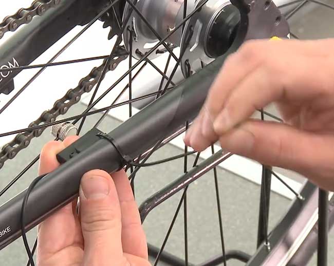

Altra domanda, sempre sulla stessa bici ho visto sulla ruota davanti un catarinfrangente e poi un piccolo oggetto collegato sul raggio a destra in foto che allego. Potrebbe essere un magnete ma non vedo nessun sensore, cosa può essere? Grazie e saluti

quello in foto e' il sensore di velocita'.

@zeccato, i paralleli non li ho provati perchè la batteria con 41,5 volt mi sembrava ok, proverò sicuramente. Per quanto riguarda il sensore immaginavo anch'io qualcosa del genere ma un sensore non dovrebbe comporsi di due parti una che ruota (questa) ed una fissa che misura il tempo intercorso fra una passata e l'altra? Ed è questo che non vedo, ma sicuramente sto prendendo un granchio e voi mi spiegherete dove.

Non è che il precedente proprietario aveva semplicemente messo un contakm a filo e poi lo ha tolto lasciando il magnete?

Non penso, fanno parte di uno stock teoricamente nuovo e devo dire che non presentano segni di usura, poi tutto è possibile. Ma quindi mi dai ragione sul fatto che mancherebbe un pezzo? Essendo bici in stock magari su qualcuna hanno dimenticato di montare qualcosa

manca un pezzo tipo questo.

Quel magnete faceva parte di un ciclocomputer che poi è stato tolto.

Nuova non direi dal momento che ha sulla ruota anteriore il magnete di un ciclocomputer che non dovrebbe esserci.
