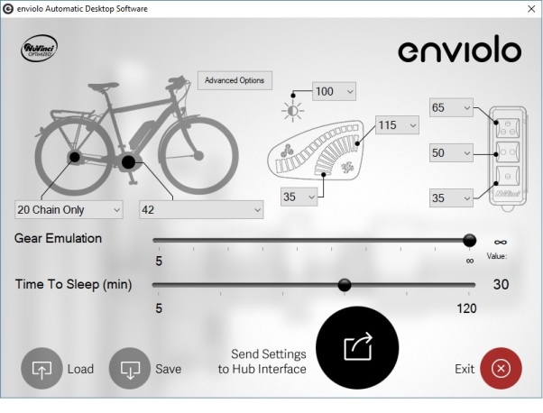

Questa e la schermata delle configurazioni dove si devono impostare i denti di corona e pignone e decidere il range della cadenza di pedalata:

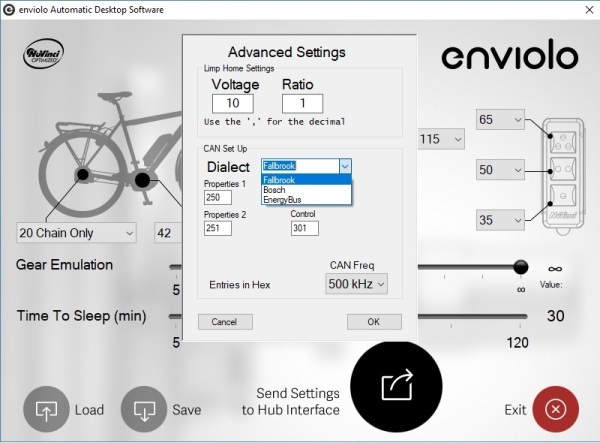

Qui invece si imposta il protocollo di trasmissione in caso si volesse utilizzarlo con altri sistemi, si può ad esempio interfacciare il cambio con la centralina del Bosch e in questo caso sarà la centralina a gestire il cambio.

Interessante anche il software per gestire tutto, ma in pratica funziona sempre in automatico e tu decidi il range tra la marcia corta e quella lunga?
Geobike
318 Messaggi
Inserito il - 24/03/2020 : 18:01:33  Mostra Profilo Invia a Geobike un Messaggio Privato  Rispondi Quotando
Si tu decidi il range di cadenza, che so 35 - 80 e lui a 35 ti da il rapporto più corto e a 80 il più lungo, il numero dei denti corona/pignone servono per calcolare la cadenza effettiva tramite un sensore che si trova sul servomotore, il sensore sente i giri ruota poi fa i suoi calcoli.
