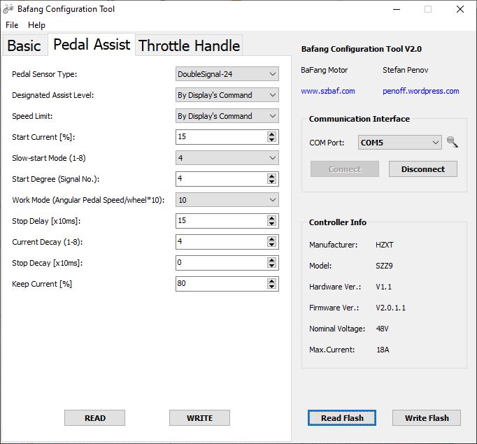

Inserito il - 19/10/2020 : 23:53:36  Mostra Profilo  Rispondi Quotando
Questo e ciò che ho trovato programmato, qualcuno vede qualcosa di anomalo?
76,27 KB
68,16 KB
56,21 KB

Inserito il - 22/10/2020 : 15:23:09  Mostra Profilo  Rispondi Quotando
Non so cosa hai modificato, ma lo start degree a 20 è veramente esagerato!! Di solito è impostato a 4.
never66
10 Messaggi
Inserito il - 22/10/2020 : 19:13:22  Mostra Profilo  Rispondi Quotando
I parametri che ho messo più o meno sono questi con qualche variante
ad esempio qui ho poi messo
Low Battery Protection a 41V
Current Limit a 17A giusto per non stare al limite della centralina.
77,14 KB
Questa cosi come è.
68,79 KB
in questa invece ho messo
Designated Assist Level su 9 per avere sempre la massima potenza sul manettino da poter usare al bisogno.
Speed Limit a 40Km orari
Start Current ora è a 10 ma vorrei metterlo a 5 per avere meno spinta all'inizio uno perchè preferisco e due per preservare le parti meccaniche.
58,1 KB
Come ha scritto qualcun'altro qui nel forum Se ho detto qualche cavolata Lapidatemi
