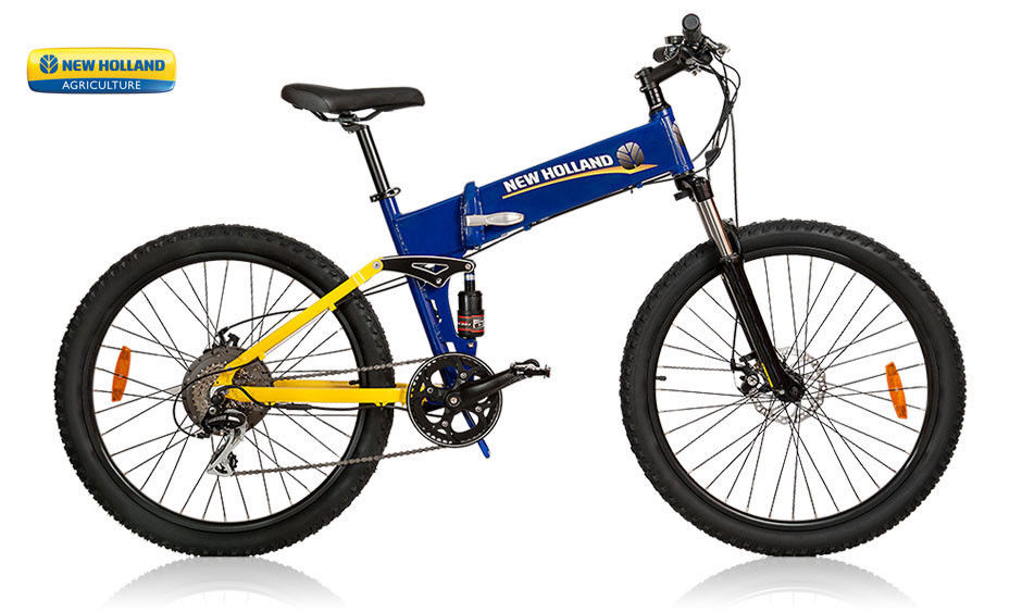

La bici in oggetto è questa:
https://alfa-velo.de/?product=deutsch-new-holland-ebike
87,05 KB
Quello che si è rotto è la parte gialla.

a me sembra una samebike rimarchiata

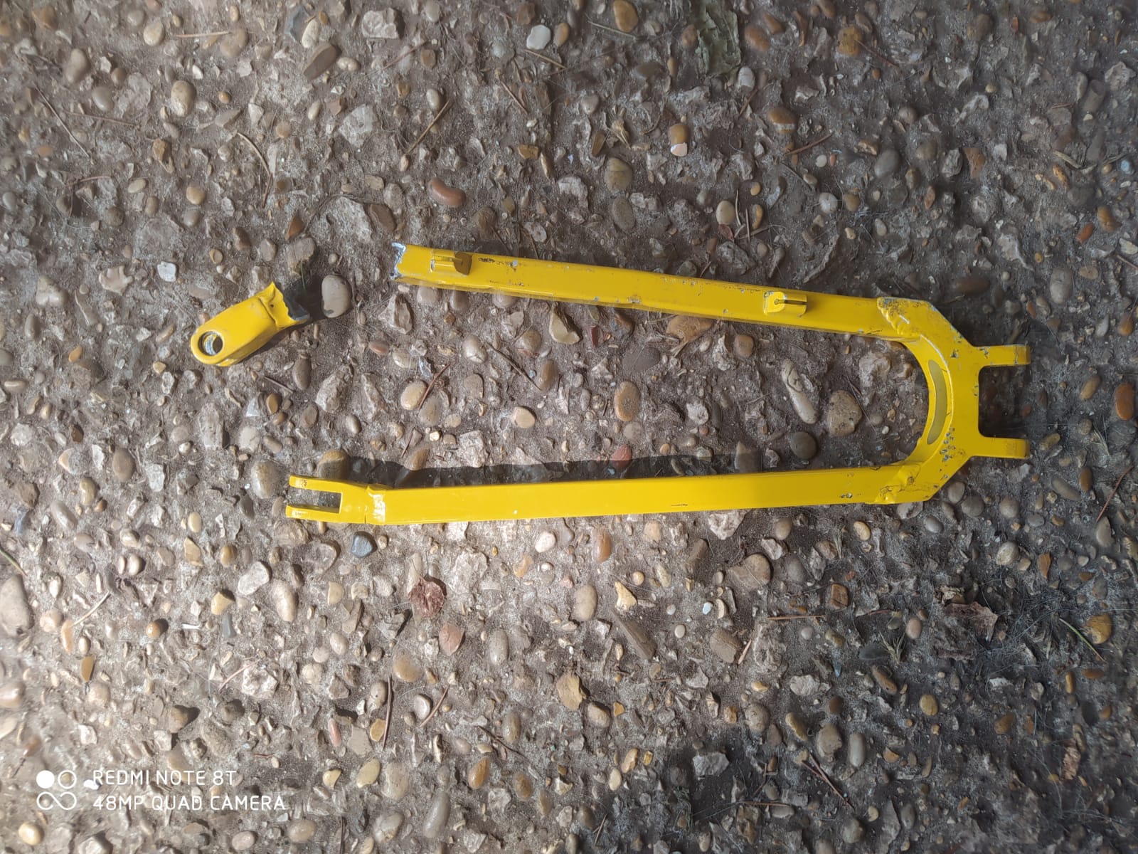

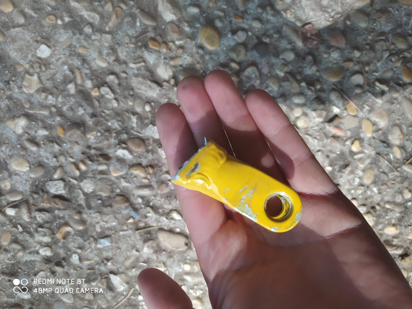

Inserisco qualche foto del danno:
382,8 KB
356,91 KB
190,58 KB
Non credo ci siano grosse esigenze estetiche, basta che sia resistente

se trovi un'officina che salda alluminio, la riparano sicuramente....e in quanto a resistenza, vedi bene che non si è rotta sulla saldatura...fidati, se il lavoro è ben fatto, il pezzo sarà più resistente di prima, in virtù della quantità maggiore di alluminio presente poi nella zona della saldatura....secondo me non dovrebbe nemmeno costare troppo
