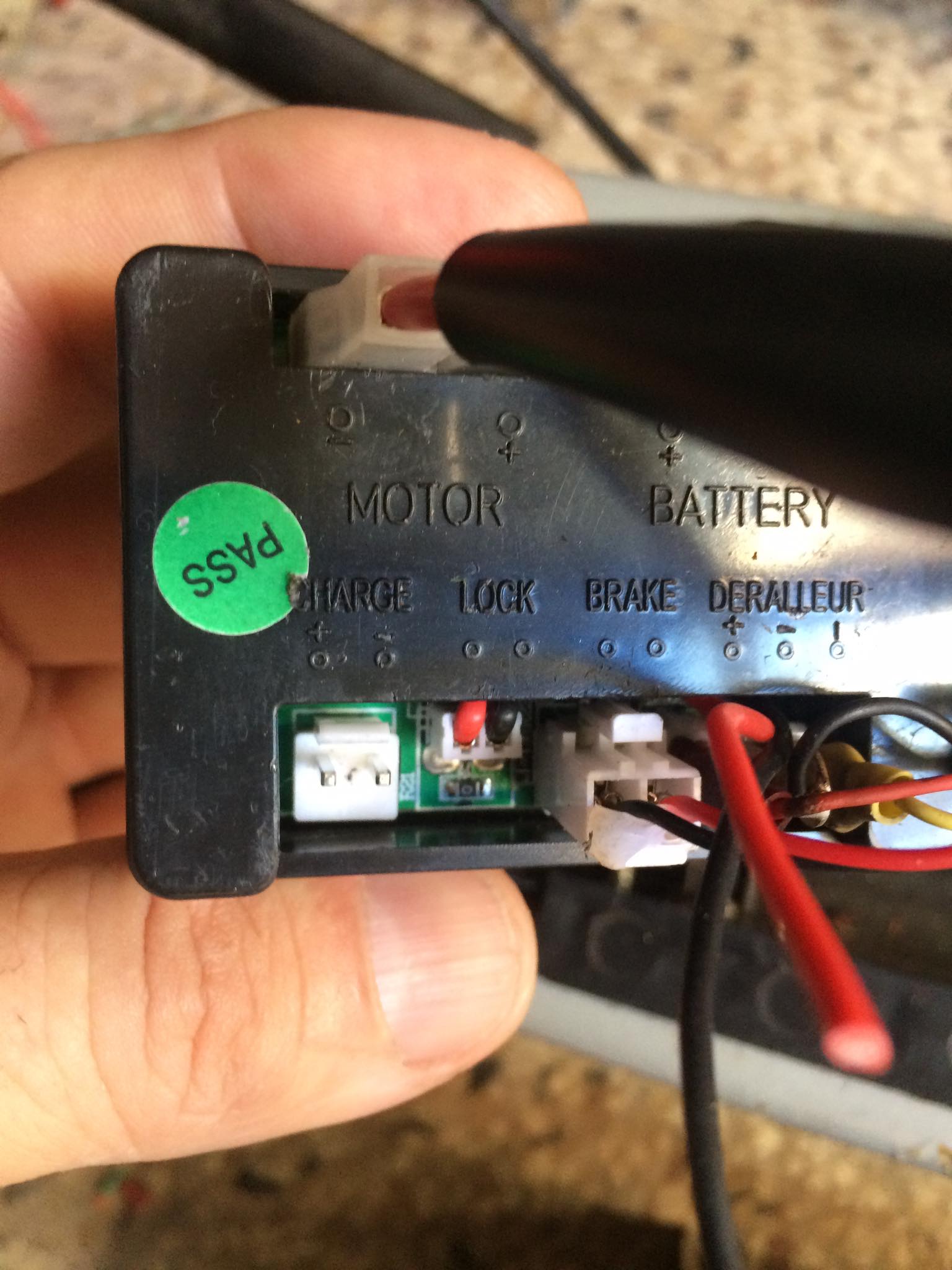

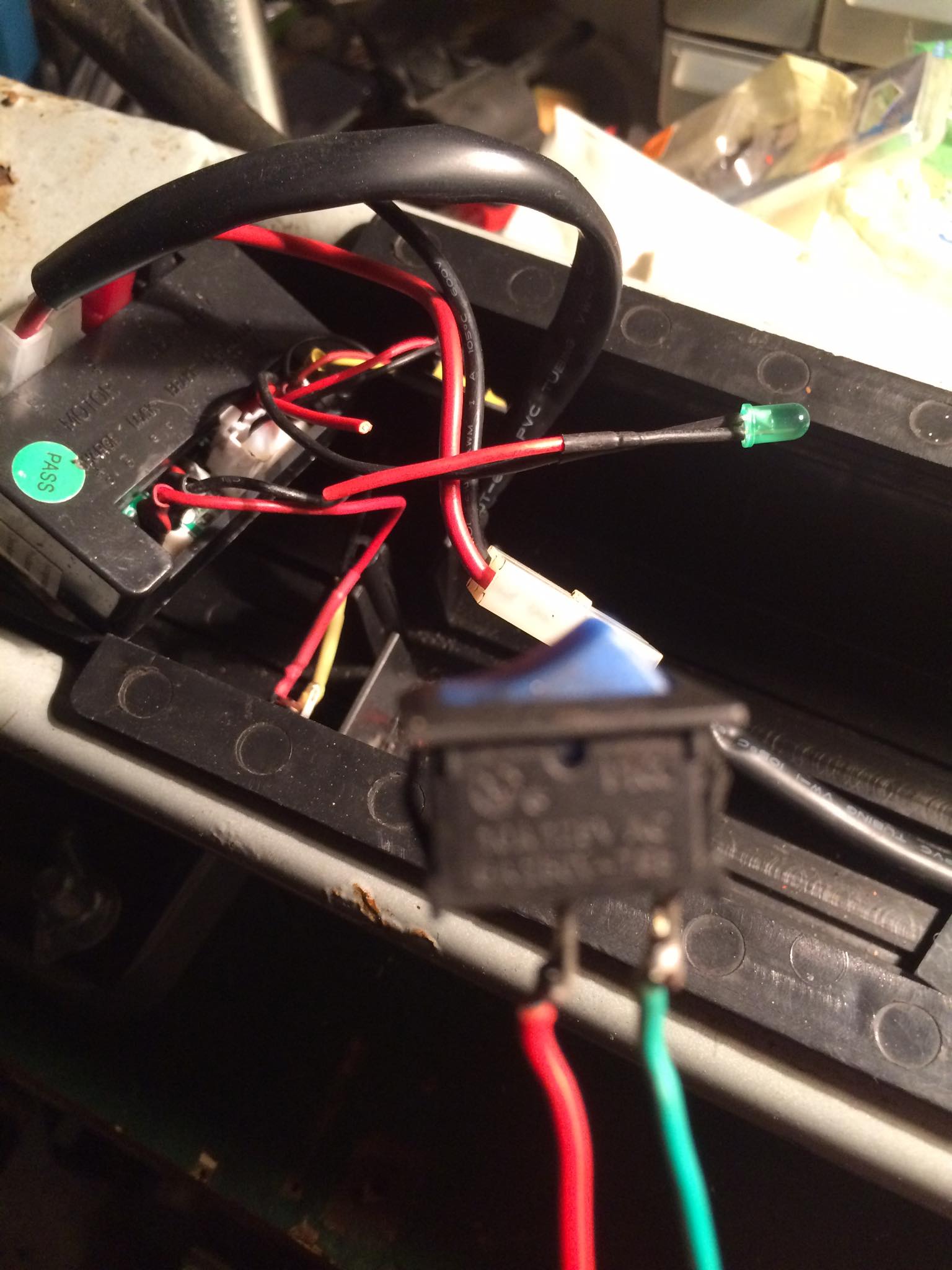

Cari amici ho risistemato da poco un vecchio monopattino per bambini da 24v comprando tutto nuovo. Adesso funziona benissimo ma ho solo un piccolo problema che non riesco a capire. sulla centralina dove c'è scritto LOCK c'è collegato un led e quindi non capisco dove mettere l'interruttore per accendere e spegnere il monopattino. Avevo pensato di tagliare un filo del led per collegarlo li ma anche tagliando il filo del led il monopattino funziona lo stesso e non si spegne. Potete aiutarmi ?? Grazie

Ci devono essere due fili apposta sulla centralina, altrimenti non lo spegni. Oppure era la batteria ad avere l'interruttore.

si Andrea c'è la scritta lock sulla centralina ma anziche' essere libera hanno messo un led che ho provato ad interrompere ma il monopattino va lo stesso cmq grazie per la risposta piu' tardi posto una foto intanto ancora grazie ciao .

Se ci hanno messo il led è solo un led di controllo del blocco del monopattino, almeno credo, non di spegnimento. ma da display non si spegne?

quando decisi di riparare questo vecchio monopattino c'era una centralina con il suo bel spinotto dove collegare l'interruttore, dovendola cambiare ne ho preso una che apparentemente era facile ed intuitiva per quanto riguarda i collegamenti, infatti riporta la scritta lock dove andrebbe collegato l'interruttore, si ma solo che ho trovato collegato un led e quindi mi chiedo...allora dove lo metto l'interruttore ? ho provato anche a tagliare un filo che alimenta il led ma niente il monopattino va lo stesso di conseguenza non so dove mettere l'interruttore. Certo potrei metterlo sulle batterie ma nel contempo interromperei anche il ritorno della corrente alle batterie in fase di ricarica, percio' sono bloccato ho bisogno di una dritta altrimenti il monopattino va ma non posso spegnerlo per ricaricarlo... PLEASE HELP ME !
