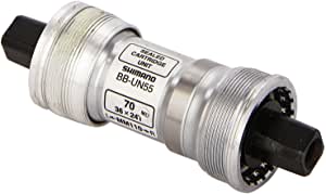

salve fatti circa 500 km con la milano soddisfatto delle prestazioni ma nelle ultime 2 settimane si sta manifestando un 'problema ' di cui non sembra si sia mai parlato in questo kilometrico thread soprattutto spingendo sento un certo gioco sui pedali che si sta ampliando aumentando la percorrenza è piuttosto fastidioso a cosa può essere dovuto? mi ricordo che su una bici di mia moglie di qualche anno fa succedeva la stessa cosa ma non ricordo come ho fatto per eliminare questo problema dovrò togliere le pedivelle e stringere sul mozzo? sono ben accetti consigli dai più esperti grazie
13696 Messaggi
Inserito il - 15/01/2020 : 19:19:46  Mostra Profilo Invia a andrea 104KG un Messaggio Privato  Rispondi Quotando
Il mozzo è a cartuccia non si allenta. Di solito sono proprio le pedivelle che si allentano. Hanno un dado centrale da tirare con una chiave a tubo da 14. Se non le stringi subito si può rovinare la sede del pedale in alluminio e tocca cambiare tutto. Di solito però balla una sola pedivella...
35953 Messaggi
Inserito il - 15/01/2020 : 21:38:50  Mostra Profilo Invia a Barba 49 un Messaggio Privato  Rispondi Quotando
Non è un problema che riguarda la parte elettrica, sono solo i bulloni delle pedivelle allentati, passa da un biciaio e fatteli serrare correttamente... Non ti consiglio di farlo da solo, perchè se non sei riuscito a individuare il problema significa che sei alle prime armi e ti conviene consultare un meccanico, i principianti di solito non hanno nelle mani la sensibilità sufficiente per effettuare un serraggio corretto senza spanare i bulloni...

ciao stasera di ritorno dal lavoro sono passato da un 'biciaio' il quale dopo aver commentato il fatto di aver comprato online che espone a questi problemi mi ha chiesto dove? gli ho spiegato che ho comprato su amazon dopo aver letto ottime recensioni e le uguali recensioni anche del vostro sito di quanti hanno materialmente la bici comunque è stato disponibile e abbiamo controllato le pedivelle sono ben strette lui dice che sono i cuscinetti già andati e il mozzo è sigillato non c'è nulla da stringere le pedivelle sono agganciate al mozzo con vite a brugola da 6 ma dico è possibile che la bici con un mese di vita e poco più di 500 km abbia già i cuscinetti del mov. centrale consumati? comunque all'inizio giravano senza gioco dai 250 300 km ho cominciato a notarlo spingendo lateralmente sulle pedivelle da fermo ci sono 2 3mm di lasco ma a nessuno degli acquirenti in questo sito si è manifestato? lui mi ha consigliato visto che la spinta del motore aiuta tanto di usarla cosi poi quando il gioco sarà eccessivo cambiare il mozzo a cartuccia vorrei sentire cosa dice il venditore LEON cycle e anche le vostre opinioni

Il movimento centrale è fatto così
7,54 KB
non costa molto ed molto strano che in 500 km si sia rovinato, evidentemente era difettoso dall'inizio.
Pensa che le mie bici sono tutte usate, poi ci ho fatto migliaia di km e non ne ho mai rovinato uno...
Il mio amico meccanico invece mi ha fatto vedere un mtb front di un anno col movimento centrale che ballava di un cm... e mi ha detto che ne cambia tantissimi, soprattutto col fango non durano niente... mi sono meravigliato ma in effetti io odio il fango e vado spessisimo in fuoristrada ma solo sull'asciutto
sì, io scriverei a leocycles, anche se il pezzo costa poco... magari allegando un video del pedale che balla...

ciao andrea 104 ieri ho provato a vedere se riuscivo a capire il motivo di tanto 'lasco' il movimento in effetti sembra proprio quello della foto con i perni quadri volevo toglier i pedali ma tolte le 2 viti a brugola le pedivelle non vengono via( forse bisogna forzare?) comunque dal lato guarnitura (lato a destra guardando la foto) vedevo un paio di filetti ho provato a inserire un cacciavite a taglio e con il martello a far girare in senso antiorario il mozzo appoggiando il cacciavite sui "dentini" si è stretto e non c'era più gioco (ma non capisco come è fissato il movimento sul foro del telaio?) perchè a sx guardando la foto c'è un anello nero di plastica da cui esce un filo che va alla centralina (presumo il Pas) comunque stasera il gioco è ricomparso ma x stringere il movimento al foro del telaio (una volta tolto le pedivelle) penso si usi un attrezzo apposito e dal lato sx dovrei comunque togliere il PAS x stringere penso sia solo fissato male? dovrei andare da un altro "biciaio"?

Quello nel video è un movimento centrale di tipo vecchio con le sfere. Non credo la Milano abbia quello. Se ce l'ha sei a posto basta registrarlo e il gioco scompare. Se ha la cartuccia è da sostituire.
stefa67
106 Messaggi
Inserito il - 21/01/2020 : 12:53:12  Mostra Profilo  Rispondi Quotando
X andrea 104 nel video sostituisce il movimento tipo "vecchio" con quello a cartuccia e lo stringe con una chiave apposita nella Milano potrebbe il movimento (è quello di cui hai messo la foto ) non essere stato montato correttamente? non essere state chiuse le ghiere (che poi è una lato sx) che lo tengono in posizione?
35953 Messaggi
Inserito il - 21/01/2020 : 13:07:51  Mostra Profilo Invia a Barba 49 un Messaggio Privato  Rispondi Quotando
I moderni movimenti centrali hanno un asse e due cuscinetti, quindi ben difficilmente possono avere un gioco assiale senza che qualcosa si sia rotto...
Detto questo è ovvio che se il movimento stesso non è stato serrato correttamente da ambo i lati i cuscinetti possono tranquillamente scorrere nei supporti e creare un certo gioco, perciò fai smontare le pedivelle e poi fai serrare accuratamente la ghiera destra (che è sinistrorsa) e la ghiera sinistra (che invece è destrorsa)...

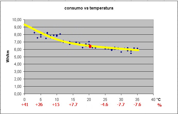

Sto avendo qualche problema/dubbio con la mia Milano plus.
Ve li espongo, magari ci siete già passati e mi sapete suggerire qualche soluzione.
Ho fatto questo video: https://www.youtube.com/watch?v=kHePYw1iQhg
Si sentono due tipi di rumore. Il primo prendendo velocità, come un tintinnio. Il secondo, è il freno dietro che, premendo forte, fa un rumore sabbioso.
Ho guardato bene e pulito il disco ma non è cambiato nulla. Suggerimenti?
Il terzo dubbio riguarda la batteria. Le spie mi dicono che è ancora a metà ma il display oggi già faceva lampeggiare l'ultima tacca. IL voltaggio segnato sul display era tra i 44 e i 45 volt. Chi ha ragione?
Considerate, anche se potrebbe non c'entrare, che fa molto freddo e la mattina e sera quando la uso siamo quasi sempre sotto lo zero.

Il tintinnio è, come ti ha detto pixbuster, dovuto a qualcosa che tocca i raggi. Devi verificare a bici alzata e renderti conto da dove proviene.
Per frenata "sabbiosa" non ho capito cosa intendi esattamente.
La batteria con temperature rigide dura molto di meno.
Guarda questa tabella dove si evince che a zero gradi si consuma il 40% in più rispetto a 20 gradi.
53,28 KB

domani passo dal mecca spero sia facile togliere il PAS per accedere alla ghiera sx (non è tanto avezzo alle ebike)

ciao passato dal mecca stasera smontate le pedivelle a destra era "mollato" prima di avvitare l'ha aperta di più e messo un prodotto sul filetto (tipo frenafiletti) poi avvitato con apposito attrezzo a sx un po titubante per il fatto che il PAS è solo inserito a pressione sul perno si è tolto comunque senza dolori la ghiera quì era chiusa bene rimontato il tutto il gioco è scomparso x 10 euro abbiamo risolto sperem ben!!!!
