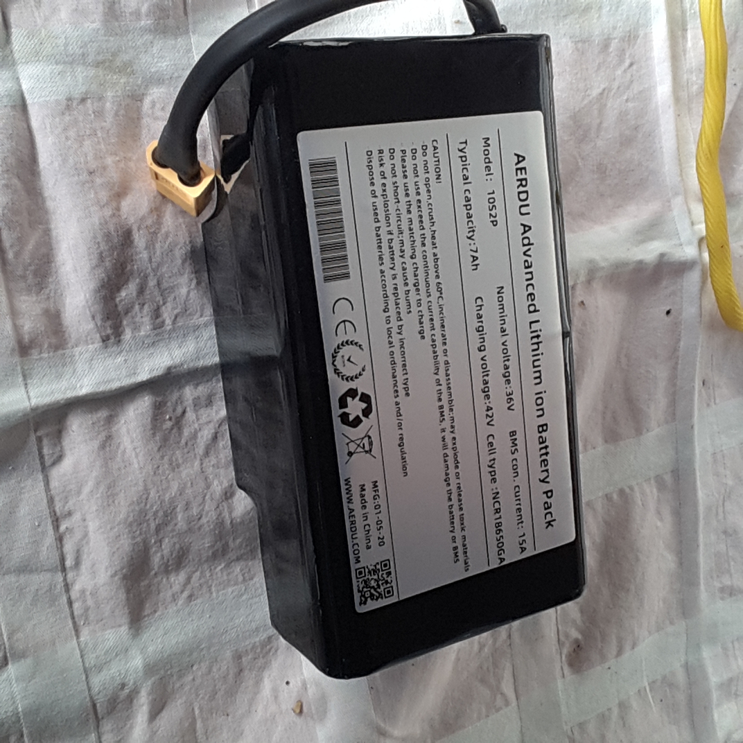

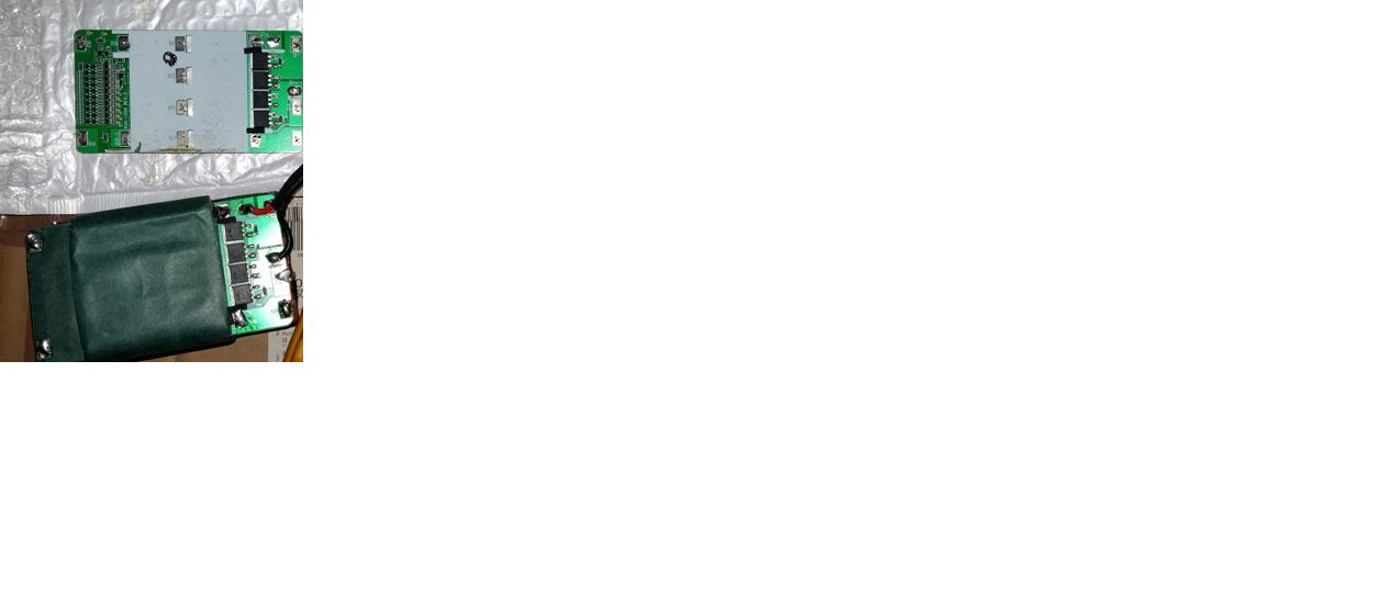

Ciao, riprendo questo post per chiarire la vicenda del BMS guasto, l'ho ricevuto e l'ho portato a far risaldare da un tecnico perchè ogni parallelo è saldato direttamente sopra lo stampato e addirittura anche nella parte posteriore, adesso funziona tutto quindi ottima batteria molto ben ingegnerizzata.
Posto la foto del BMS perchè i circuiti tipici dei BMS ci sono tutti ma sono nascosti alla vista dalle batterie

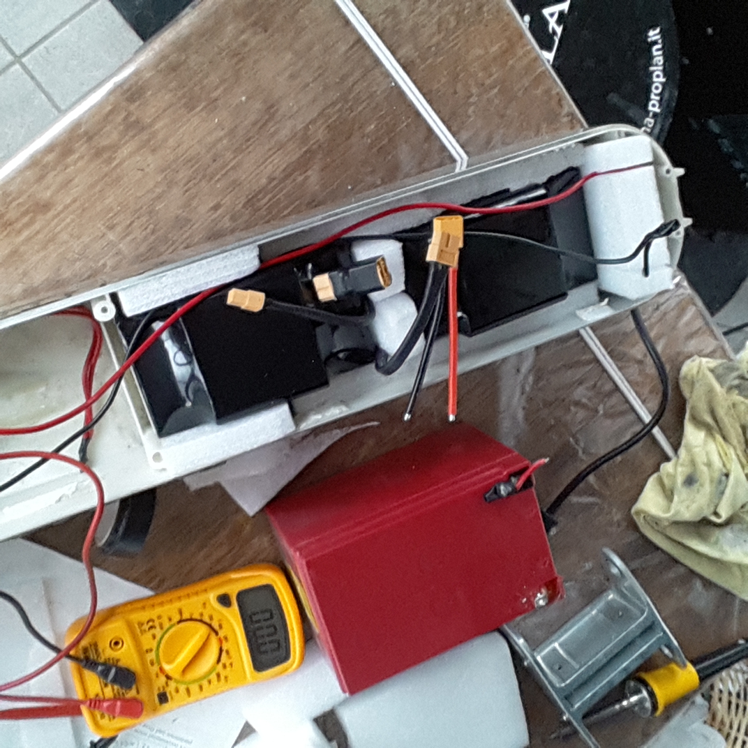

Per il costo e perché volevo provare una batteria di capacità simile a quella al piombo e fare il confronto.
14560 Messaggi
Inserito il - 06/01/2020 : 13:50:41  Mostra Profilo Invia a andrea 104KG un Messaggio Privato  Rispondi Quotando
Si vanno bene ma come diceva Sergio ci vuole un caricabatterie per litio. Ovviamente con 3 hai una super batteria.

Inserito il - 31/01/2020 : 15:07:21  Mostra Profilo Invia a uurrgg un Messaggio Privato  Rispondi Quotando
Arrivate, una è a 36,1 v, l altra a 40,3 ora attendo che arrivi caricabatteria e connettori poi vi chiedo consigli per il prossimo step

Inserito il - 31/01/2020 : 15:36:51  Mostra Profilo Invia a Barba 49 un Messaggio Privato  Rispondi Quotando
Il prossimo step è una lunghissima ricarica senza fretta, serve solo questo!!!

Inserito il - 31/01/2020 : 16:59:10  Mostra Profilo  Rispondi Quotando
Ovviamente la prima ricarica deve farla singolarmente.

Ok mi è arrivato tutto: 2 batterie, connettore per metterle in parallelo e connettore coi 2 cavi.
Riepilogando: carico le batterie separatamente, collego i cavi che andavano
alla serie di batterie da 12 v che sostituisco con il positivo e il negativo, giusto?
uurrgg
32 Messaggi
Inserito il - 27/02/2020 : 15:56:42  Mostra Profilo Invia a uurrgg un Messaggio Privato  Rispondi Quotando
Ho un ulteriore dubbio: ho utilizzato l imballaggio con cui sono arrivate le batterie per tenerle ferme nel box della dinghi ( come da foto).
C'è qualche problema di surriscaldamento?
809,97 KB
14560 Messaggi
Inserito il - 27/02/2020 : 18:12:26  Mostra Profilo Invia a andrea 104KG un Messaggio Privato  Rispondi Quotando
No nessuno...facci sapere come va rispetto al piombo.
