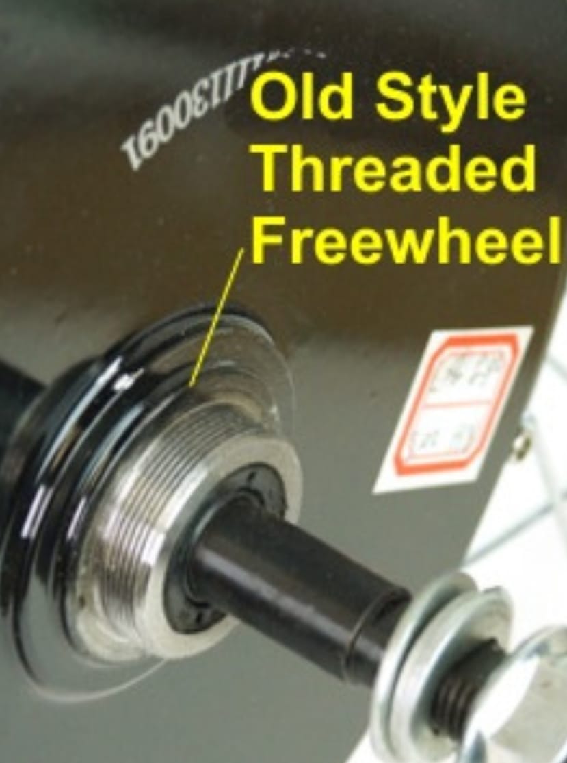

Buongiorno agli amici del gruppo
sto cercando per il mio hub 9C un particolare tipo di cassetta portapignoni
vorrei riuscire ad utilizzare il cambio della mia mtb, deore xt 12v, ma per il momento posso utilizzare solo 5 pignoni con la cassetta originale
mi andrebbero bene anche pignoni col foro più grande, da aggiungere alla mia cassetta oltre a quelli montati in foto

Te l'avevamo detto qualche tempo fa, quel coso non è una cassetta particolare , se lo prendi in una morsa e giri il cerchio si svita e sotto hai il comune attacco a vite...

il "coso" ho provato a disassemblarlo, sperando fosse solo una cassetta normale con la "maggiorazione" per i rapporti di maggior diametro, ma non ho avuto successo e per la paura di danneggiarlo ho preferito rimontarlo con solo 5 pignoni del deore xt
in origine era montato a richiesta su gli hub nine continent, si poteva scegliere 7 od 8 velocità, e questo è per l'appunto previsto per 8 rapporti
peraltro a mancarmi non sono le marce più corte, ma i due pignoni finali piccolini che non riesco a montare su questo strano tipo di cassetta

Devi solo svitarlo in senzo antiorario
36682 Messaggi
Inserito il - 28/09/2026 : 11:26:34  Mostra Profilo Invia a Barba 49 un Messaggio Privato  Rispondi Quotando
Quello che vedi è un accrocco aggiuntivo montato a richiesta, svitalo e monta una comunissima ruota libera!!! Non troverai mai niente di adatto perchè l'accrocco sposta troppo verso destra i prignoni, quindi SMONTALO o fallo smontare da chi è in grado, tipo un coclista!!!
