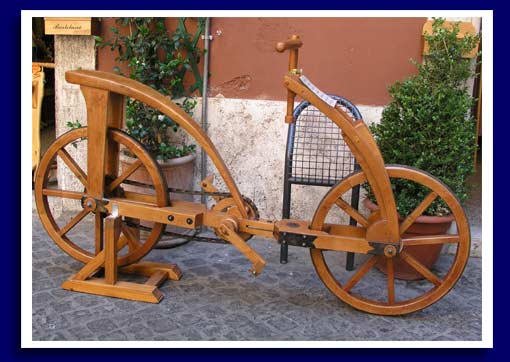

Inserito il - 26/11/2007 : 19:52:01  Mostra Profilo Invia a gigi35 un Messaggio Privato  Rispondi Quotando
un'altra soluzione per non bucare sarebbe montare il nine continent su questa bici
36,74 KB
outside1
1403 Messaggi
Inserito il - 26/11/2007 : 21:16:10  Mostra Profilo  Visita l'Homepage di outside1 Invia a outside1 un Messaggio Privato  Rispondi Quotando
da notare che per non "forare il legno" c'è la striscia antiforatura in ferro!!
una volta il kevlar non l'avevano ancora inventato, anche se questa è una riproduzione.
