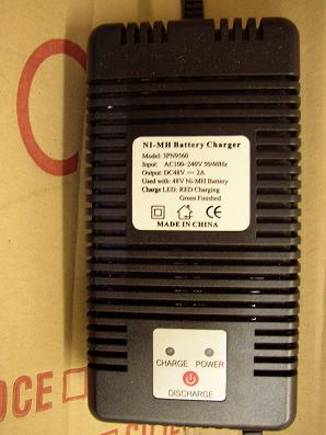

per elle, le batterie in questi giorni le stò ricaricando ogni sera quando rientro dal lavoro, quindi ogni 22,5 km percorsi; però, sicuramente dovrò ricorrere ad una scarica completa ogni tanto. a proposito sul carica batterie è presente un tasto con scritto discharge, quindi pensavo potesse servire per una scarica completa, ma premendolo non succede niente.
nemmeno se lo premi appena collegata la batteria? chiedi spiegazioni all'asvea, il refresh è una funzione molto comoda (se devi portare a zero le batterie sulla bici è difficile che questo non significhi un po' di strada senza assistenza)
Non so se hai eseguito la procedura corretta e soprattutto se il funzionamento è simile al mio perchè inizialmente anch'io pensavo non funzionasse, poi ho scoperto che lo devi comunque alimentare alla 220v e poi premere il tasto refresh, in questo modo parte la scarica completa, poi quando è scarica, sempre in automatico comincia la ricarica.
Quello che ho detto sembrerà una stupidaggine ma considerato che ho un altro caricabatterie per batterie comuni ricaricabili ni-mh tipo AA, AAA, piatte ecc... in questo caso per scaricarle completamente non è necessario alimentarlo alla rete elettrica.

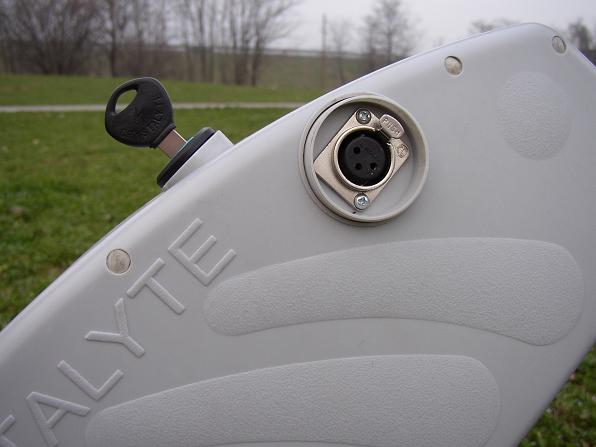

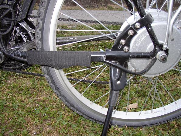

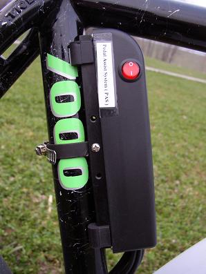

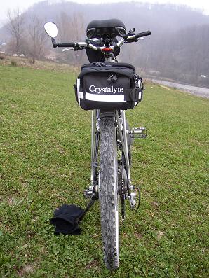

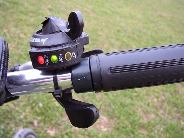

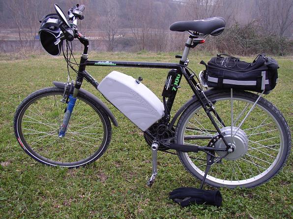

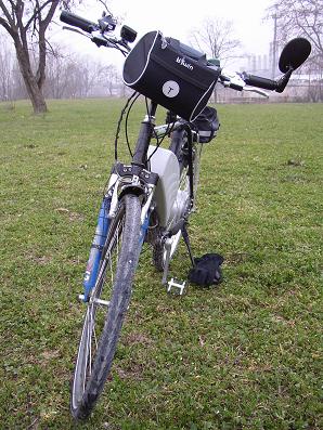

cosmos, avevi ragione stasera quando sono tornato a casa dal lavoro e ho collegato il caricabatterie alle batterie e al 220 ho premoto il tasto e si sono accese le due spie rosse anzichè una rossa e una verde. penso stia facendo la scarica; ora terrò controllato se parte automaticamente la ricarica.
ora provo a vedere se riesco ad inviarvi alcune foto:

Il motore duo e' molto bello e interessante, appena ti arrivera' il controller che lo attiva completamente. A proposito del tasto rosso 0/1 sul controller, un consiglio potrebbe essere di togliere prima possibile l'etichetta, forse un po' troppo esplicativa....
Inserito il - 28/02/2008 : 20:27:03  Mostra Profilo Invia a elle un Messaggio Privato  Rispondi Quotando
molto interessante umberto, grazie per le foto
(in effetti se riuscissi a ridimensionarle sarebbe meglio: dovresti cioè salvarle di nuovo in un formato più piccolo sul tuo hd e sostituirle nel tuo post, ossia ricaricarle al posto delle attuali, grazie alla funzione di modifica del messaggio - terzo pulsantino sopra il messaggio stesso... lo farei per te se non fossero tante)

Certo la batteria è bella grossa! ma è asportabile o rimane fissa?
per l'acceleratore forse con quello a manopola risolvevi il problema, o no?
Rimango sempre dell'idea che con quella batteria vai sulla Luna!

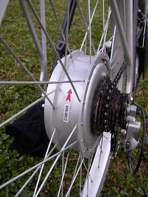

C'è una cosa che pero' sto notando osservando le tue foto giganti, che anche la Crystalyte ha a mio parere lo stesso difetto che ha anche il Nine.
Se osservate bene i raggi nei pressi dei Niples vi accorgerete che il raggio non esce perfettamente perpendicolare ed in asse verso l'attacco del raggio.
Questo difetto a mio parere puo' essere quello che determina il fatto della continua regolazione dei raggi.
Sempre secondo una mia ipotesi questi cerchioni andrebbero progettati ad Hoc a secondo del diametro e della larghezza dell'hub.
Se osservate una qualsiasi ruota a raggi il raggio attaccato al niples è sempre perfettamente in asse con lo stesso cosa che non succede con gli Hub a quanto pare, va da se che questi sono adattamenti a cerchi esistenti ad uso generico.
Meccanicamente è essenziale che un giunto filettato debba essere inserito nella femmina (niples) perfettamente in asse, ne va anche di eventuali difficoltà nelle regolazioni dei raggi stessi.
ma i progettisti di questi oggetti sono andati a scuola di meccanica o no?

per outside1, si anch'io ho notato che l'uscita dei raggi dal motore non è in asse con l'attacco al cerchio!
per quanto riguarda la batteria è fissata al telaio tramite fascette e quindi è inamovibile.
l'autonomia totale devo ancora testarla ma deve essere notevole; oggi ho fatto i soliti 22,5 km a manetta e alle 17 ho iniziato la fase di scarica e attualmente ora non è ancora terminata!
