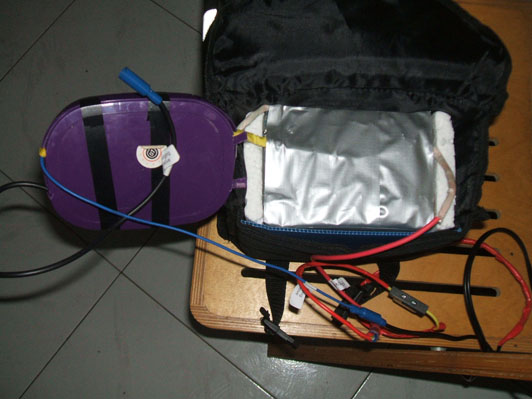

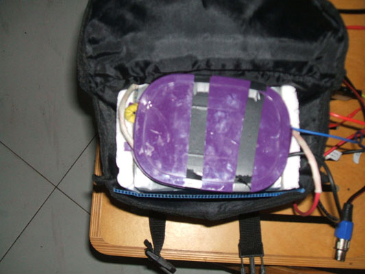

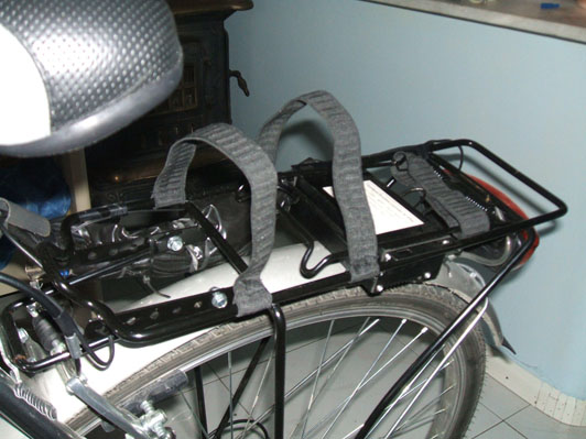

icnus
491 Messaggi
Inserito il - 14/04/2008 : 05:21:17  Mostra Profilo Invia a icnus un Messaggio Privato  Rispondi Quotando
mazott ha scritto:
A proposito, Icnus, potresti mostrare piu' in dettaglio la sistemazione della tua LiFePO4?
Scusa del ritardo ,non mi ero accorto della tua richiesta.Eccoti come ti ho sistemato le lifepo.Sono all'interno di una delle sacche del Wilfred che ho imbottito di polistirolo tenute con degli elastici fissati al porta pacchi.Il BMS l'ho protetto all'interno di una scatolina di plastica.
92,74 KB
76,26 KB
79,91 KB
80,04 KB
mazott
1359 Messaggi
Inserito il - 14/04/2008 : 09:10:21  Mostra Profilo Invia a mazott un Messaggio Privato  Rispondi Quotando
icnus ha scritto:
Mi sembra che la bag dia adeguata protezione, pero' io ho messo anche un paio di strati di gommapiuma (3-4 cm in tutto) aderenti ad una basetta in legno lungo tutta la base di appoggio del pack, per irrigidire l'appoggio, e sui fianchi di eventuale contatto con l'esterno, cioe' una specie di imbottitura aggiuntiva il piu' possibile intorno.
Per il BMS hai fatto bene, pero', come indicazione rivolta ai futuri, non credo sia bene abusare del riorientamento della sua posizione rispetto alla batteria. E' un punto dove si possono verificare degli allentamenti dei contatti elettrici, nell'uso continuo, ed e' bene mantenere al massimo la "comodita' "del cablaggio originale.
