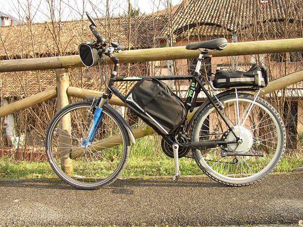

Visto l'arrivo del nuovo gigante controller duo al quale non riuscivo a trovare un collocamento sul telaio della bici e, visto che il pacco batterie bianco sulla bici nera risultava troppo appariscente, ho deciso di diminuire l'impatta visivo dei due aggeggi sulla bicicletta.
sabato sono andato al Dechatlon e al Castorama per farmi venire qualche idea.
al Dechatlon ho trovato uno zainetto da 5 euro delle dimensioni perfette per contenere le batterie e il controller, al Castorama ho trovato le fascette giganti per fissare il tutto al telaio.
la domenica, visto il tempo mi sono dedicato alla modifica, e devo dire che sono soddisfatto del risultato! l'impatto visivo è molto meno evidente di prima, e mi ha permesso di fissare il controller al pacco batterie e non al telaio.

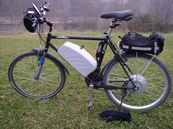

prima:
94,08 KB
dopo:
121,08 KB

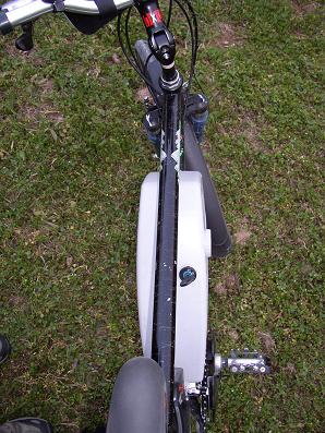

ingombro visto dall'alto:
prima

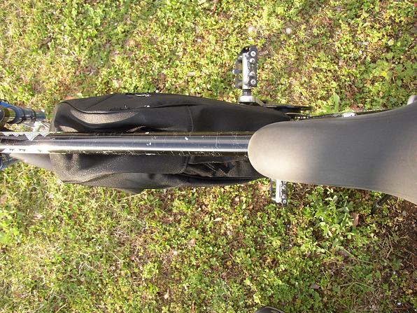

dopo

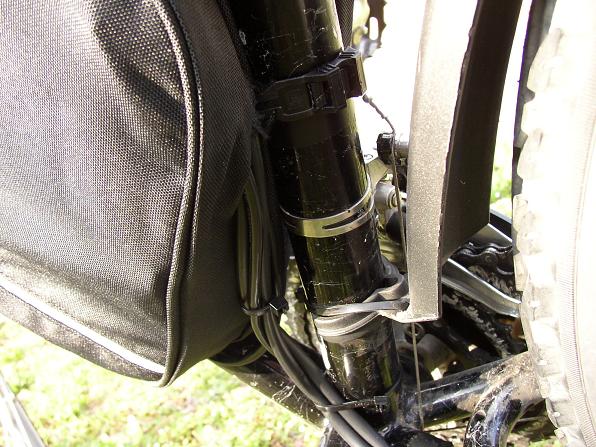

passaggio dei cavi

Si fa tutt'altro effetto !
Inserito il - 12/03/2008 : 07:39:50  Mostra Profilo Invia a gigi35 un Messaggio Privato  Rispondi Quotando
complimenti umberto,adesso esteticamente e' molto piu' bella! la chiave che c'e' sulla batteria che adesso e' coperta dalla borsa riesci a girarla agevolmente?

per accedere alla chiave ho inciso un taglio nella borsa che rimane nascosto dal tubo orizzontale della bicicletta. al comando per passare dal 4008 al 4012 accedo dalla cerniera dello zainetto
