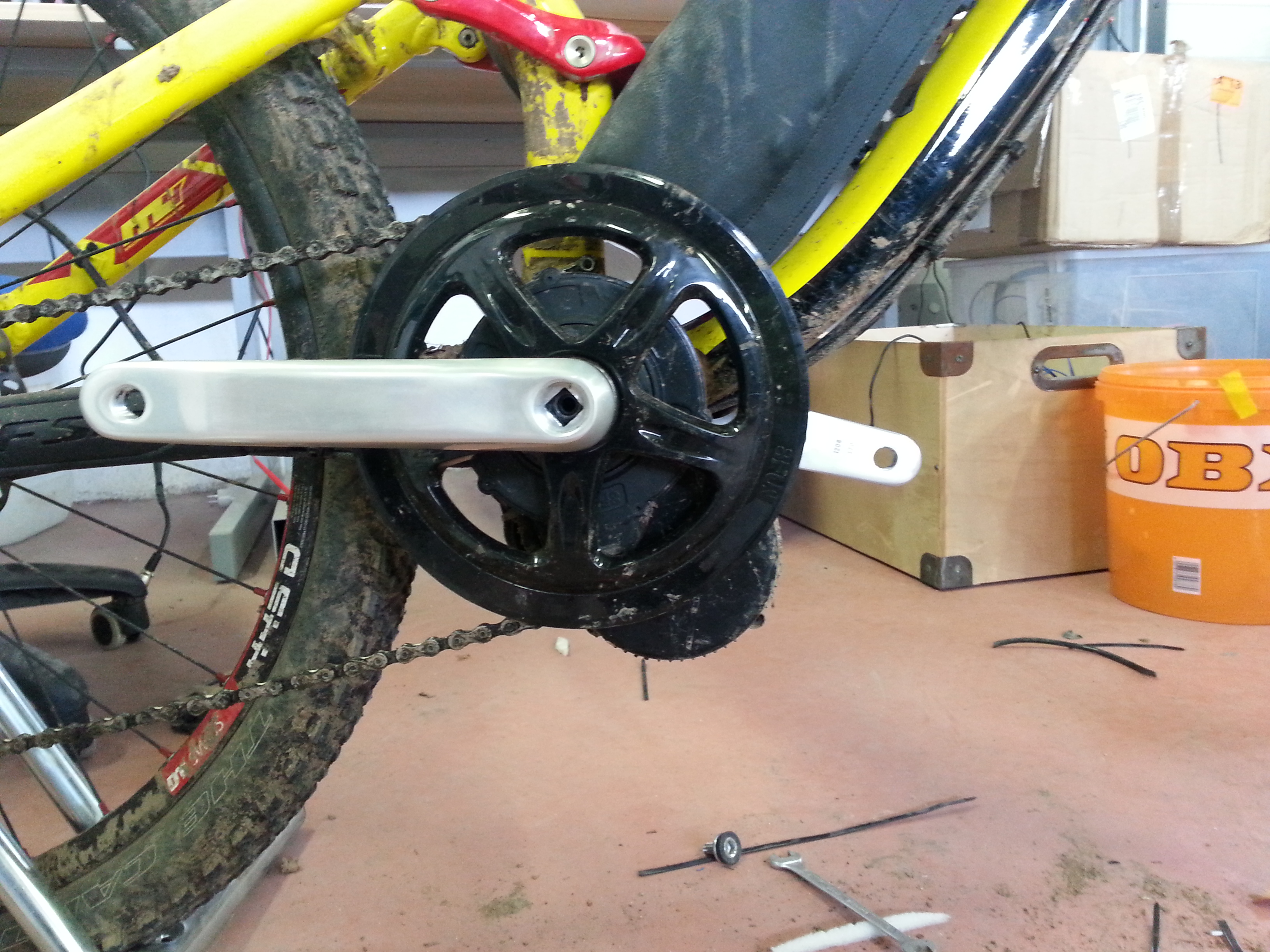

Ciao a tutti
montando un BBS01 mi sono accorto che i pedali erano disallineati, ho pensato ad un problema di fusione delle pedivelle, le cambio e restano disallineati !!! Possibile che il BBS01 sia uscito difettoso ? o è danneggiato ... sapete se il mozzo centrale è un pezzo unico o è in due pezzi ?
Grazie dell'aiuto

Inserito il - 27/01/2014 : 12:54:39  Mostra Profilo  Visita l'Homepage di blindo7 Invia a blindo7 un Messaggio Privato  Rispondi Quotando
ciao sicuramente è un pezzo unico,magari da questo link puoi trovare spunto
http://www.electricbike.com/bafang-bbso2-750w-mid-drive/
facci sapere!
36682 Messaggi
Inserito il - 27/01/2014 : 15:23:05  Mostra Profilo Invia a Barba 49 un Messaggio Privato  Rispondi Quotando
Motore nato difettoso, restituire al venditore. L'asse (che naturalmente è un pezzo unico) è stato lavorato in maniera errata e non ci puoi fare niente, anche perchè non penso che sia di lunghezza e di forma standard per poterlo sostituire, senti magari il venditore cosa dice.

Inserito il - 27/01/2014 : 18:07:57  Mostra Profilo  Visita l'Homepage di Stefanschen Invia a Stefanschen un Messaggio Privato  Rispondi Quotando
e se fosse il foro sulle pedivelle..?...

Inserito il - 27/01/2014 : 18:25:09  Mostra Profilo Invia a T4R un Messaggio Privato  Rispondi Quotando
Quoto.

Inserito il - 27/01/2014 : 22:26:30  Mostra Profilo Invia a Barba 49 un Messaggio Privato  Rispondi Quotando
@Stefanschen: Ha già provato a sostituire le pedivelle senza risultato!!!

che controllo qualita :D

Inserito il - 28/01/2014 : 14:00:24  Mostra Profilo Invia a aspes un Messaggio Privato  Rispondi Quotando
caspita che guaio, se sono fatti con macchine a controllo numerico, cissà quanti ce ne sono in giro così sbagliati.
Ora che si sono accorti.
Se invece è il cinesino che lavorava su una fresa a manuale, speriamo che abbia imparato nella lavorazione successiva.
Scusa ma dove l'avevi comprato?
Così chi lo vuole comprare nello stesso posto, si raccomanda al venditore di controllare il pezzo.

Inserito il - 28/01/2014 : 14:13:50  Mostra Profilo Invia a ghironda un Messaggio Privato  Rispondi Quotando
a me successe una cosa simile con una bici lasciata in un parcheggio, non so cosa ci avevano fatto
ma dopo qualche mese il perno si è spaccato in due (mentre le pedivelle erano rimaste perfettamente dritte.
secondo me si è danneggiato in qualche maniera, per farlo "nuovo" così storto ci vuole più fatica che a farlo dritto...

Inserito il - 28/01/2014 : 17:52:12  Mostra Profilo Invia a 2fast2green un Messaggio Privato  Rispondi Quotando
Nessun danneggiamento o caduta, arrivato così, è un pezzo di una partita consistente, tutti gli altri sono stati montati e sono ok. La cosa divertente che hanno provato la bici 3 persone diverse e nessuno se ne è accorto ...
