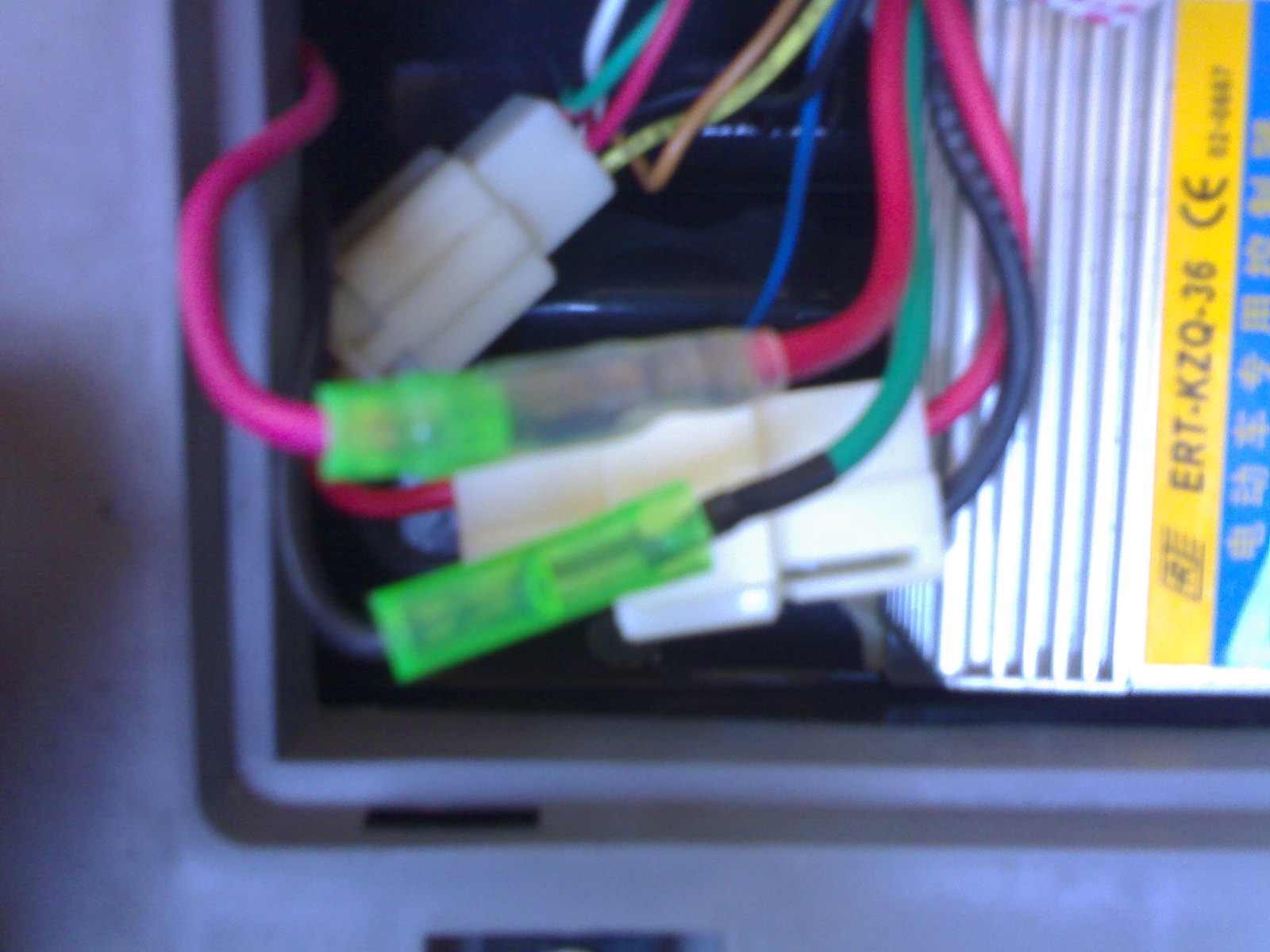

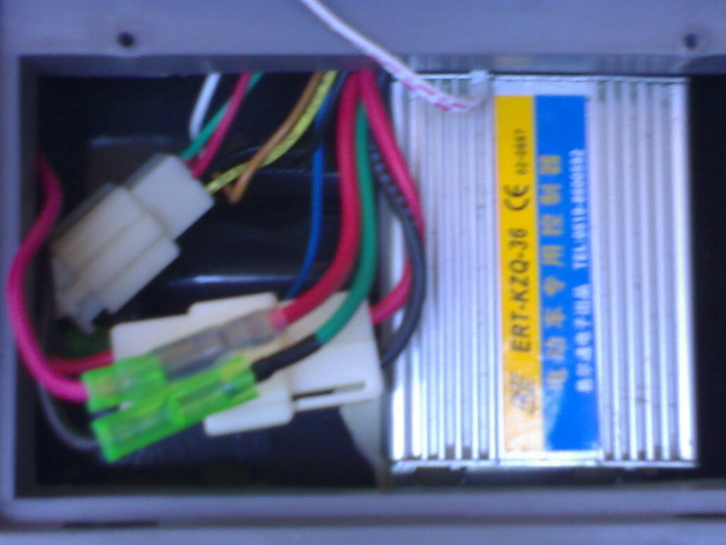

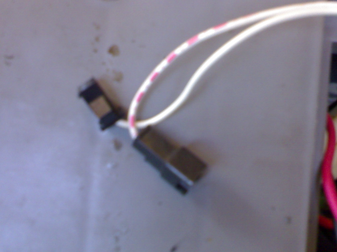

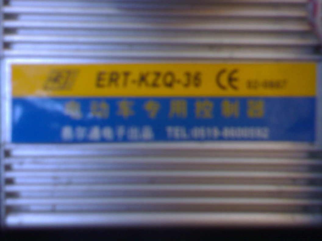

Inserito il - 18/08/2010 : 23:05:51  Mostra Profilo  Clicca per vedere l'indirizzo MSN di Marco92 Invia a Marco92 un Messaggio Privato
ecco ragazzi vi pubblico le foto della mia centralina da notare un cavo scollegato che non so cosa sia (sarà mica legato al blocco della velocità??)

Quel cavetto o puoi collegare e vedere cosa succede (no ci dovrebbero essere problemi).
No si capisce che fine fa il caveto blu che va sotto (anzi, nell'ultima foto si vede che va al motore).
Se non si sblocca unendo i 2 cavetti bianchi fai prima a mettere un altra centralina, costano una scemata in cina

@ Marco: In alcune bici commerciali cinesi se unisci idue cavi bianchi abiliti il funzionamento del PAS, comunque ha ragione James: prova e vedi, e se non ottieni aumenti di velocità sostituisci la centralina.
@ James: Vedo che hai postato dei link per centraline brushless, ma da quello che vedo dalle foto mi pare che ci siano solo due cavi di potenza (Rosso- Verde) che alimentano il motore.

Sembrava anche a me brushed, ma lo spinotto dietro che si vede nella prima foto sembra quello dei sensori Hall e il filo blu che si vede nell'ultima ha il connettore che da' sul verde come gli altri 2 che vanno al motore... sembra!
36682 Messaggi
Inserito il - 19/08/2010 : 13:53:39  Mostra Profilo Invia a Barba 49 un Messaggio Privato
Si, forse il cavo blu sembra più sottile degli altri solo perchè è in secondo piano e le foto sono sfocate...

Inserito il - 20/08/2010 : 08:38:44  Mostra Profilo  Clicca per vedere l'indirizzo MSN di Marco92 Invia a Marco92 un Messaggio Privato
ragazzi ho unito i 2 cavi ma sembra non succedere niente l'unica cosa forse è che rende la bici un attimo più lenta che siano i cavi del blocco legalizzato??

Per gigi35: guarda che molto probabilmente, essendo la centralina che gestisce tutto, sarà senz'altro questa che permette di calibrare le performances del motore a seconda delle situazioni...non vi ricordate più il caso di quella nuova bipa con la "stupenda" soluzione di passare dal rivenditore per settare la centralina in base alle preferenze, tipo gita in montagna, o pianura che sia??
Mi sa che il problema di marco è proprio il fatto che in complessiva la sua bipa pesa troppo per il set (motore/batterie) che ha su...in questo caso si può fare poco.
Bye

...Per gigi35: guarda che molto probabilmente, essendo la centralina che gestisce tutto, sarà senz'altro questa che permette di calibrare le performances del motore a seconda delle situazioni...non vi ricordate più il caso di quella nuova bipa con la "stupenda" soluzione di passare dal rivenditore per settare la centralina in base alle preferenze, tipo gita in montagna, o pianura che sia??
le centraline che permettono di calibrare le performances del motore hanno dei prezzi che non rientrano in questa categoria di bipa,rimanendo nella legalità non si può fare niente,altrimenti come già detto bisogna passare i 48volt con centralina da 48v ed aggiungo per marco92 che poi ci vuole anche un caricabatterie da 48v.

Ma certo, gigi, il discorso che facevo sulle centraline era riferito in generale, ovvero al discorso che non ci sono motori per salite e motori per pianura, ma solo come viene gestito dalla centralina in termini di quanta corrente dargli per ottimizzarlo per le salite, o per la pianura. Idem per quanto riguarda i rapporti al cambio per privilegiare le salite, o il piano.
Riguardo al "povero" marco ;) secondo me riconfermo che il problema è il troppo peso del suo mezzo, rispetto alle caratteristiche motore/batteria che ha (uguali alla mia, poi). Qui non si fa nulla, a meno che, come sostieni giustamente, cambiare tutto il motorabile...

@Marco: Innanzitutto devi procurarti un nuovo fanalino di coda che comprenda due lampade (una di posizione e una per lo stop), una delle quali rimarrà alimentata dell'impianto che già hai sulla bici, mentre l'altra avrà bisogno di un cavo aggiuntivo. Questo nuovo cavo avrà origine in un punto qualunque del tuo impianto dove con un tester tu misuri +12V (controlla comunque dalle lampade che hai a che tensione lavorano, potrei aver detto una cavolata) e arriverà alla lampada supplementare tramite uno dei microswitch che hai quasi sicuramente sulle leve dei freni e che non servono più visto che viaggi con l'accelleratore. Quando hai individuato uno dei micro, scolleghi i due fili che vanno alla centralina (isolali bene) e lo colleghi in serie al nuovo cavo: in questo modo avrai lo stop come le moto. Per il negativo della nuova lampadina usa la stessa della lampada di posizione...

Gigi, già guardati e ti riconfermo tutto. Dipende da che rapporto al cambio è stato inserito, da quanti W ha il motore e da quanta benza (ovvero da quanti V/Ah dà la batteria). E' un po' come la storia dei mootori per auto....non è che hai un motore per salita ed uno per pianura. Tutto dipende da quanti cavalli hai, da quanta coppia (per sfruttare meno il cambio) hai e, soprattutto, da che marcia hai inserito
Bye
