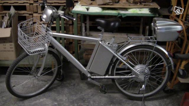

Inserito il - 26/08/2010 : 16:12:08  Mostra Profilo Invia a tortilio un Messaggio Privato
Un saluto a tutti!
Ero finito su questo forum via Google, e rimanendo in cerca di alcune (varie, per la verità...) informazioni sulle biciclette elettriche non ho resistito a gettarmi nel calderone!
Ebbene, tenterò di non essere eccessivamente prolisso venendo al dunque: sono in cerca di una bicicletta da utilizzare in città, senza necessità di grandi spostamenti, ma con la preferenza di tirarci fuori il massimo in termini di prestazioni. Dando un'occhiata in giro ho optato subito per una soluzione di seconda mano, individuando un paio di occasioni apparentemente degne di nota. Qui subentra però la mia colossale ignoranza in materia, che mi impedisce di avere anche modesti strumenti di orientamento, spingendomi alla vostra misericordiosa consulenza...
Premetto di non avere la minima esperienza con le bici elettriche, e di non sapere pressoché una mazza di elettronica... tuttavia, cercherei un paio di informazioni che anche il mio modesto intelletto dovrebbe poter digerire senza troppo affanno.
In primis vi chiederei alcune cose circa una bici che ho adocchiato (foto allegata), e che vorrei tentare di capire se ci sia la possibilità di "ritoccare" anche senza interventi rivoluzionari. Purtroppo il venditore non è stato in grado di dirmi la potenza del motore, ma mi ha riferito che la bici ha 3 marce, ad occhio e croce (dubito quindi che abbia utilizzato strumenti per misurarne con precisione la velocità) in piano fa una ventina di km orari, e funziona con "3 batterie da 12V al piombo calcio montate in sequenza". Parendomi la suddetta velocità - guardando quel telaio esile e presumibilmente leggero - un tantino bassa, vi volevo innanzitutto chiedere se secondo voi la bici fosse vittima di fermi, o se una simile velocità fosse plausibile per un mezzo del genere, con quel tipo di alimentazione, e con sole tre marce (a proposito: il numero di marce incide concretamente sulla velocità?). Inoltre è usuale l'utilizzo di tre batterie anziché una sola (con ovvie ricadute su peso e costi)?
Secondariamente, volevo sapere se cambiando la centralina con una a 48V e comprando tre batterie da 16V, si potessero ottenere sensibili miglioramenti, evitando però il disastroso "cut-off" (di cui ho letto in precedenza all'interno di questa discussione) che condannerebbe a morte le batterie dopo appena un paio di "undervoltage" (termini che per me hanno ovviamente hanno la familiarità del sanscrito antico...). Le batterie della bici in oggetto (che per la cronaca viene venduta ad appena 120 Euro) sarebbero comunque da sostituirsi, per cui ricomprarne da 16V anziché da 12V niente mi cambierebbe... e le centraline da 48V ho visto che su Internet più o meno si rimediano con una trentina di Euro.
In alternativa avevo individuato un'altra bicicletta, dall'apparenza più "professionale", ma anche più costosa. Sono in attesa di appurarne le caratteristiche esatte, ma intanto vi mando il link dell'inserzione, con le foto ed alcuni dettagli, così magari mi sapete dare un'opinione anche solo provvisoria...
http://annunci.ebay.it/annunci/biciclette/firenze-annunci-duomo-oltrarno/vendesi-bicicletta-elettrica/6588339
Un enorme ringraziamento anticipato a tutti!!!
P.S.: Spero di non aver sbagliato luogo in cui porre la domande (il topic mi sembrava attinente).
40,9 KB

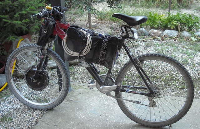

Inserito il - 26/08/2010 : 18:31:37  Mostra Profilo Invia a ieiaiel un Messaggio Privato
tortilio ha scritto:
Un saluto a tutti!
Io invece sto cercando di fare il contrario, lunga percorrenza e prestazioni in secondo piano.
Per ora faccio 40 km di percorrenza con batterie (4 pb/gel 12 ah) che a fine percorso mi danno 48,8 volts, da 52,7 iniziali. ( a 25 km/h)
Non mi sembra che la bici che hai postato sia adatta a raggiungere alte velocità, così, ad occhio.
La mia raggiunge al massimo i 45 km/h, con centralina a
350 watts, se ci metto una centralina da 800 watts sono
certo che raggiunge quasi i 70 km/h , velocità che in bici
non é rassicurante, anzi, abbastanza pericoloso per l'incolumità
fisica direi, specialmente in città.
Questa é la bici, i fili bianchi sono per il caricabatterie
e per non dover smontare le batterie tutte le volte, io non
la uso mai in città o posti trafficati, ma il limite di 25
km/ in città, mi sembra oltre che corretto anche il più sicuro.
183,82 KB

tortilio
2 Messaggi
Inserito il - 26/08/2010 : 19:20:48  Mostra Profilo Invia a tortilio un Messaggio Privato
In effetti - specifico - sono in ceca di un miglioramento di prestazioni, ma non vado a caccia di grandi exploit (anche perché mi rendo conto degli evidenti limiti di telaio, con le relative implicazioni in termini di sicurezza)...
Diciamo però che vorrei portarla a raggiungere i 30-35 km in piano (che mi parrebbe una velocità sostenibile anche da una bici del genere).
Pensate che con la sostituzione di batterie e centralina a 48V sarebbe possibile?
Quanto al discorso del temutissimo "cut-off", qualcuno mi saprebbe dare indicazioni?
Infine, c'è differenza tra batterie al piombo-calcio ed al piombo-gel o sono due nominativi equivalenti?
Grazie ancora!

Inserito il - 26/08/2010 : 20:56:32  Mostra Profilo Invia a Barba 49 un Messaggio Privato
Ciao Tortilio, la seconda bici a cui fai riferimento è decisamente migliore della prima, dovrebbe essere una Faam Camaleo che è prodotta in italia ed è ben frenata ed ammortizzata, mentre l'altra è proprio un modello terra terra. Le batterie al Piombo per autotrazione sono di vario tipo, ma purchè siano specificatamente vendute come cicliche o meglio ancora "deep-cycle" si equivalgono. Sono sempre montate in serie di 2-3 o 4 perchè sono da 12V nominali, (da 16V ad esempio non esistono) per formare pacchi da 24-36 o 48V. I motori di queste bici (tutte quelle legali) non possono superare i 250W continui, quindi anche quel motore sarà allineato su questo valore.
Per aumentare le prestazioni dovresti sostituire la centralina con una da 48V e montare una batteria della stessa tensione, così non dovrai temere di scaricarla troppo in quanto il cut-off della centralina interviene a proposito. La bici così modificata dovrebbe raggiungere i 33-35Km/h, perciò ti consiglio di modificare la Camaleo che almeno ha un telaio e freni adeguati. Il problema è che i contenitori di serie non hanno spazio per un'ulteriore batteria da 12V e anche il peso non sarebbe indifferente. A questo punto ti converrebbe cambiare tipo di batteria passando al litio, anche se capisco che la spesa sarebbe più che doppia (ma anche la soddisfazione). Per quanto riguarda le marce, si tratta solo di tre diversi livelli di assistenza alla tua pedalata, non sono rapporti meccanici che cambiano...

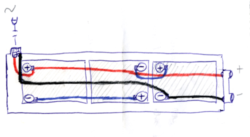

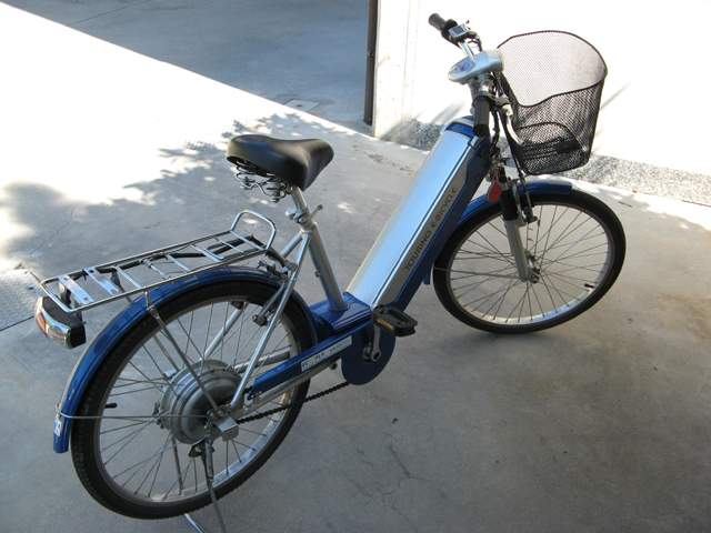

Quotone per ieiail: la mia simil-italiana del 2005 è costata 350 € (con incentivi) e fila a 31 km/h di media con 40 km di autonomia senza pedalare, con voltmetro, frecce, clacson integrato....Insomma "non tutto il cinese vien per nuocere", come dice il proverbio!
267,91 KB
Per dasti: non volevo assolutamente alzare i toni nella mia precedente discussione, ma allora mi domando che cavolo di collegamento ho tra le mie tre FIAMM al pb-gel di 12v/12Ah? In serie, o in parallelo? Ma allora gli Ampère non si sommano tra loro? Oooohps, scusate l'ignoranza
Questo è il (grezzissimo) schema:
67,8 KB
federico
Inserito il - 27/08/2010 : 22:20:16  Mostra Profilo Invia a Dasti un Messaggio Privato
Sono in serie quindi hai una 36V 12 Ah.
Se colleghi in serie sommi i V, se colleghi in parallelo sommi gli Ah. Però se colleghi in parallelo dovresti mettere dei diodi schottky per non rischiare di rovinare una o più batterie.
Fede77
201 Messaggi
Inserito il - 28/08/2010 : 19:18:43  Mostra Profilo Invia a Fede77 un Messaggio Privato
Grazie Dasti, scoperto l'enigma.... ma se li collegassi in parallelo farei 12V/36Ah, giusto? Per cui non mi muoverei di un metro, visto il motore da 250W e.....X volt, ma penso 36, visto l'output che ho su.
federico
Inserito il - 29/08/2010 : 00:21:50  Mostra Profilo Invia a Dasti un Messaggio Privato
Si esatto, in parallelo 36Ah ma a 12V quindi non Ti muoveresti perché la centralina sarebbe in cut-off.
Per avere 36Ah a 36V servono 9 batterie ossia circa 36Kg di piombo
