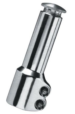

Se il gruppo sterzo è del tipo senza filetto
esistono anche le "prolunghe" che in pochi secondi
ti fanno guadagnare circa 5 cm
