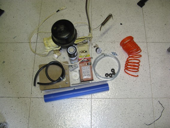

Questo è tutto il necessario :
72,48 KB
1- motore
2- manometro
3- tubo in gomma per compressori 50cm
4- tubo flessibile
5- raccordi da 1/8 di pollice
6- tavoletta in truciolato o multistrato
7- due filtri benzina
8- fascette stringi tubo
9- viti e bulloni
10- due spezzoni tondino in ferro da 8mm (x il manico di sollevamento e trasporto)(opzional)
11- vernice spray resistente al calore (opzional)
12- interruttore
13- piedini in gomma
Il tutto per una spessa complessiva di 16 €, alcune cose le avevo altre me le sono costruite.

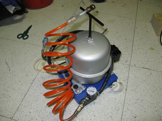

Questo il risultato:
69,87 KB
Funziona a meraviglia, silenzioso, come il vostro frigo d'altronde, -volendo si potrebbe aggiungere un serbatoio (vecchio estintore)in questo caso bisogna aggiungere un pressostato + regolatore di pressione + valvola di spurgo- ma non ce nè bisogno.
Per eliminare il problema delle goccioline d'olio ho messo un filtro della benzina poco prima della terminazione del tubo flessibile in questo modo le gocce d'olio si fermano lì, basta pulirlo ogni tanto meglio se lo si sostituisce ( 0,75 cents).
Sapete che dal motore del frigo escono due tubi (più un terzo che è chiuso e serve per la ricarica del gas che a noi non interessa)un tubo è di mandata dell'aria e l'altro di aspirazione ed ho messo l'altro filtro sul capo del tubo d'aspirazione; in questo modo si evita che la polvere o altro entri all'interno del motore danneggiandolo.
Per finire ho fatto una prova gonfiando fino a fare boomm 10 palloncini senza il filtro all'uscita ed ho constato che almeno tre su dieci erano un pò unti all'interno, ho poi rifatto la prova questa volta con il filtro inserito e tutti i palloncini erano asciutti
per la buona pace di Pixbuster.
Ultima prova ho gonfiato una ruota da 26 x 2 completamente sgonfia portandola 4bar, non avevo il cronometro, ma ho contato fino a trenta
per la buona pace di chi va di fretta
Ps: guardate quanto costano qui:http://www.bricoshop.it/browse.asp?cat=1084&path=33,1084

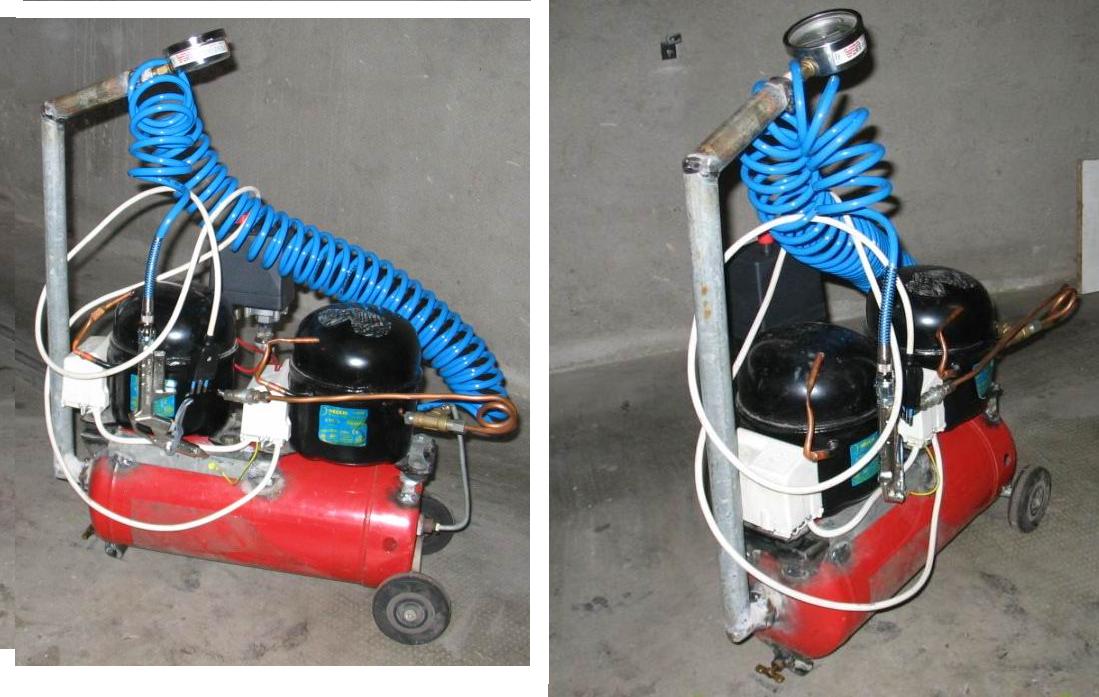

Io mi sarei costruito questo circa 15 anni fa. Outside mi aveva regalato questa bombola di un'estintore, e l'ho utilizzata così. Certo che avendo comperato al supermercato gli acessori mi è costato di più che non un compressorino in mostra, ma preferisco così. per la cronaca, arriva a 30bar
