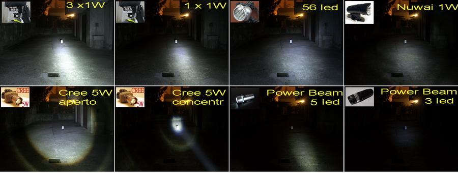

Ho provato a fare una comparazione con i fanali a led che posseggo

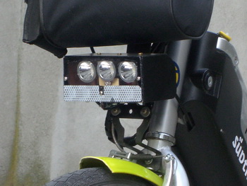

Il primo è quello che mi sono autocostruito con 3 led da 1 W da 65 lumen cadauno
Nella prima foto sono accesi tutti e tre i led e nella seconda uno solo (che ha il fascio orientato un pò più in basso)
72,61 KB

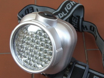

poi quello a 56 led che ho in versione "da testa"
37,13 KB
terzo un fanalino della Nuwai con un led da 1 W
26,21 KB

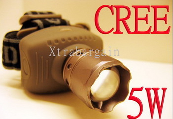

quarta la torcia da testa come quella di Dasti che ha il fascio regolabile e un led Cree da 5W o un suo clone; ho fotografato il fascio completamente allargato e completamente stretto
32,06 KB

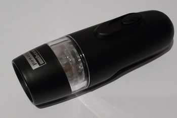

quinto un fanale come il Power-Beam a 5 led (il mio è rimarchiato dalla Wheeline)
44,26 KB
e per ultimo un altro Power-Beam in versione a 3 led
32,12 KB
questo è il risultato della comparazione
(ho scattato tutte le foto con tempo 2", diaframma 2.8 e ISO100 per chi volesse fare un confronto con le proprie luci)
98,84 KB

idea di una comparazione utilissima, semplice di per sé ma realizzata e descritta in modo chiaro e professionale, pure con "immagine nell'immagine": complimenti e grazie!

Grande Pix, ottima recensione !
Volevo fare anche io le foto, ma mi hai preceduto... meglio così, presentazione sicuramente più "professional" della mia.
Beh, vedo che il 56 LED non sfigura affatto, anzi....

grazie mille per le "illuminanti" foto ;)

PS il tuo faro autocostruito è S P E T T A C O L A R E!!

(ehm grazie : mi sono costruito il fanale invece di comprarlo - visto che ho speso quasi la stessa cifra - per avere l'alimentazione del GPS)

No il "56led" non sfigura ma, se guardi bene, la profondità del fascio è decisamente minore, mentre la larghezza è ottima
e già che si sono commento anche il fanale Cree 5W a lente: fa una luce ottima che si può regolare sul valore preferito (a patto di incollare la regolazione) ma non ha assolutamente quello che viene definito "fascio laterale" cioè illumina una certa zona ma tutto intorno è zero; e per un fanale non è una buona caratteristica

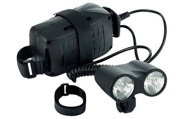

Inserito il - 24/01/2010 : 19:56:56  Mostra Profilo Invia a maurice74 un Messaggio Privato
no intendevo queste, trovate su un altro sito
http://www.argos.co.uk/static/Home.htm
22,22 KB
che ne pensate?

Inserito il - 25/01/2010 : 19:45:38  Mostra Profilo Invia a pixbuster un Messaggio Privato
Ha due lampade alogene da 2.4W che sono quelle normalmente usate nei fanali "a dinamo"
Perciò immagino che faccia la stessa luce ... che non è esagerata ma può essere sufficiente
Ha comunque il vantaggio di fare la stessa luce anche a basse velocità e questo è importante
Se poi si possono tenere accese entrambe le lampade (mi pare dalle lenti anteriori che una sia a fascio largo ed una "di profondità") sicuramente la situazione migliora
Dai commenti sul sito vedo che dura più di 3 ore acceso (ma penso con una sola lampada) che è un tempo ragionevole
