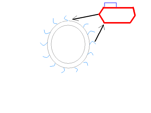

Inserito il - 01/06/2008 : 13:52:11  Mostra Profilo Invia a gigi35 un Messaggio Privato
posto un fotomontaggio ed un disegno,le bici ed i compressori elettrici che comprimono l'aria in un serbatoio esistono di gia',l'anello mancante per avere una bici ad aria e' la creazione di una ruota per convertire la forza dell'aria in movimento della ruota e quindi della bici,un compressore come quello in foto viene 80 euro,ha un serbatoio da 25 litri,pesa 16kg e sviluppa una pressione di 8 bar,c'e' qualcuno che in qualche modo riesce a convertire i bar in watt anche se sono due cose diverse? perche' se 8 bar possono avere una corrispondenza da 250 watt in su si puo' proseguire,se invece sono di meno ci abbiamo comunque provato;la ruota a cui pensavo e' schematicamente come quella del disegno,un tubo che soffia l'aria sulle palette e che dopo aver fatto il giro torna nel serbatoio per poter essere riutilizzata dato che la ruota sarebbe carenata ed a tenuta d'aria.
70,76 KB
Allegato: ruota.bmp
590,33 KB
Inserito il - 01/06/2008 : 15:02:55  Mostra Profilo Invia a jumper un Messaggio Privato
Se avessi letto l'articolo da me linkato, sapresti che la densita' energetica (con tutte le limitazioni della semplificazione ) di una bombola a 300 bar e' di 50Wh/kg, a 300 bar pero'... a 8 bar e' irrisoria , comunque nel testo ci sono le formule per calcolartela.
Per confronto :
Aria compressa (300 bar) 50 Wh/Kg
Batteria al piombo 40-50 Wh/Kg
Batteria al litio 130-200 Wh/Kg
Di motori ad aria compressa a turbina ne usiamo tutti i giorni, ad esempio con un trapano ad aria, o una smerigliatrice ad aria da carroziere, o il trapano a turbina del dentista.
Le turbine a gas compresso (piu' efficienti del motore di Negre) hanno elevata velocita di rotazione, tanto piu' veloce quanto piu' piccola e' la turbina, e bassa coppia (ovvio)
Un motore simile potrebbe essere adoperato su una bici, con un adeguato e pesante riduttore.
Il motore di Negre' e' a pistoni, non a turbina.
In ogni caso l'articolo postato mette scientificamente la parola fine al sogno della macchina ad aria.
Anche per la bici non ci sono molte speranze, qualunque sia il motore, e qualunque sia il rendimento di quest'ultimo (chiaramente inferiore a Carnot) dal momento che la densita' energetica del dispositivo di storage , le bombole, e' al livello di una batteria al piombo, e i motori elettrici hanno efficienze dell' ordine del 80-90%, inarrivabili per qualunque motore termico.
