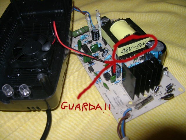

Inserito il - 08/10/2008 : 19:39:53  Mostra Profilo Invia a pietrotop un Messaggio Privato  Rispondi Quotando
Salve ragazzi vi chiedo un favore visto che sono quasi disperato.Dopo aver aspettato 45 giorni per l'arrivo di una Lifepo4 48v 15ah di jimmiwu66 (che ora sembra sparito!!)tento di caricare la batteria con il carichino in dotazione e dopo 5 minuti BOOOM!!! Salta il caricabatterie!!! Sapete cosa può esser successo!!? il caricabatterie l'ho collegato allo spinotto con i cavi più sottili del pacco batteria!Smontando il carichino ho notato il trasformatore cn sigla 48v-110v non è che il trasformatore accettava solo la tensione di 110V invece che 220v??Aiutatemi per favore perchè non posso più usare la mia batteria ora..e senza averla provata ancora!!Grazie..
82,55 KB
Inserito il - 08/10/2008 : 19:50:28  Mostra Profilo Invia a Dasti un Messaggio Privato  Rispondi Quotando
Urca... Ti è esploso il carica batteria!
Sul trasformatore del mio c'è scritto solo 24v.
Ma sotto la scatola dell'alimentatore cosa c'è scritto?
Inserito il - 08/10/2008 : 19:53:01  Mostra Profilo Invia a Dasti un Messaggio Privato  Rispondi Quotando
Direi proprio che era da 110 v!!
Inserito il - 08/10/2008 : 20:12:28  Mostra Profilo Invia a Dasti un Messaggio Privato  Rispondi Quotando
Hai provato a scrivere una e-mail a questo indirizzo?
chan71@gmail.com
Inserito il - 08/10/2008 : 20:56:19  Mostra Profilo Invia a Dasti un Messaggio Privato  Rispondi Quotando
... guarda che forse è partito solo il fusibile che dalla foto mi sembra sbruciacchiato!

Inserito il - 08/10/2008 : 23:39:44  Mostra Profilo Invia a pietrotop un Messaggio Privato  Rispondi Quotando
no..il fusibile l'ho cambiato 3 volte...lo stesso per i diodi del ponte che saltavano ogni volta...ti credo con il doppio della tensione massima... comunque si, avevo madato già la mail..spero che mi risponda...
Inserito il - 09/10/2008 : 00:11:41  Mostra Profilo Invia a Dasti un Messaggio Privato  Rispondi Quotando
Certo non possono fare altre che saltare!
Spero che Lau Chan Ti risponda!
Che tensione è riportata sull'etichetta del caricabatteria?

Inserito il - 09/10/2008 : 13:51:19  Mostra Profilo Invia a pietrotop un Messaggio Privato  Rispondi Quotando
è scritto sull'etichetta 110-220v 3A ma dentro hanno montato un trasformatore da soli 110v..
Mi ha risposto lau Chan..chiedendomi scusa per l'errore che ha fatto e mi ha richiesto l'indirizzo e qualche foto del carichino a "caricatura"...così da mandarmi uno adatto..
Inserito il - 09/10/2008 : 14:05:17  Mostra Profilo Invia a Dasti un Messaggio Privato  Rispondi Quotando
Benone!
... chissà quanto tempo ci vorrà...
Comunque Lau Chan è molo cortese, peccato che poi sia inaffidabile soprattutto per i tempi di consegna.

Inserito il - 13/10/2008 : 12:47:12  Mostra Profilo Invia a Dasti un Messaggio Privato  Rispondi Quotando
Se il trasformatore è a 110v Ti consiglio di non provarlo nemmeno
se non vuoi fare il botto come pietrotop

Dasti, è successa la stessa cosa a me!Visto che il carichino di jimmiwù è saltato(perchè era a 110v..)ho provato a caricare la lifepo4 dello stesso jimmiwù con un caricabatterie per batterie al piombo però..BOOM ANCHE QUELLO!! Ora non mi risponde neanche più mp3hk..(jimmywu per intenderci)come farò a caricare la mia batteria...boooo!
Cambia il trasformatore e spera che non si sia cremato qualche altro componente, presumo che i caricabatteria saltati hanno erogato troppa corrente rispetto a quella x cui sono stati costruiti, ma ci vorrebbe un amperometro in serie per vedere quanto assorbe 'sta batteria di JimmyWu
EDIT: testa il voltaggio in uscita da entramnbe le coppie di cavi della batteria: non vorreiche sia in corto qualcosa e ti fa scoppiare i caricabatteria!

Il caricabatteria Yesa (che mi ha fatto saltare Jimmy wu con la sua stramaledetta batteria) l'ho ordinato oggi 17 Ottobre pagato 76.88 USD. Vediamo quanto tempo ci mette ad arrivare.

....ma stà storia dei carica batteria per le batterie di Jimmy......non è che lo ha fatto a posta in modo da non poter testare la sua batteria.....così nel frattempo i giorni per la garanzia passano..??!!??
....non per portar sfiga....
Inserito il - 17/10/2008 : 17:47:13  Mostra Profilo Invia a Dasti un Messaggio Privato  Rispondi Quotando
Personalmente la batteria di Jimmy Wu la sto utilizzando e, come ho già detto, mi sono accorto che è molto peggio della Yesa.
Io ho commesso un'ingenuità caricando la Lifepo4 di Jimmy col caricabatteria Yesa. Non mi potevo aspettare di fondere il caricabatterie Yesa perchè entrambi i caricatori erano dello stesso amperaggio e per batterie con la stessa chimica.

Avete letto la risposta si MP3hk che c'e' in ebay?
Domanda: ciao mp3hk, o jimmywu..sto aspettando una tua risposta per quanto riguarda il caricabatterie errato...devi spedirmi un caricabatterie 220v48v e NO 110v48v...aspetto una tua risposta molto presto!grazie 14.10.08
Risposta: Hi Actually ,all our chargers are in 110-220V,it's suitable for the whole world ,even the stick on the charger is only shown 220V,have yo.u ever use it to recharge your battery?It should be works fine in your country.If it 's burnt ,then I 'll send you a new one for replacement. Thanks!! Mp3HK
http://cgi.ebay.ch/48V-15AH-LiFePO4-Electric-Scooter-E-Bike-Li-Fe-Battery_W0QQitemZ290262165754QQihZ019QQcategoryZ11332QQcmdZViewItemQQ_trksidZp1742.m153.l1262
Che ne pensate?
Ps, anche io sto aspettando la batteria,non l'ha ancora spedita!
paguro
820 Messaggi
Inserito il - 17/10/2008 : 19:58:25  Mostra Profilo Invia a paguro un Messaggio Privato  Rispondi Quotando
ho scritto a MP3hk dicendo che ci sono molte persone arrabbiaate e che speravo di non avere lo stesso problema con il carica batterie...
Riposta?
Tutti i carica batterie sono 110/220v e si sono rotti perche non avete rispettato le istruzioni..
Inserito il - 17/10/2008 : 20:10:50  Mostra Profilo Invia a Dasti un Messaggio Privato  Rispondi Quotando
Ha! Ha! Ha!... quali istruzioni?
"...collegate il connettore maschio con il corrispondente connettore femmina, quindi infilate la spina nella presa della rete domestica" ecco le istruzioni!
... ma dove avete infilato la spina??... NELLA PRESA DELLA TRIFASE?
