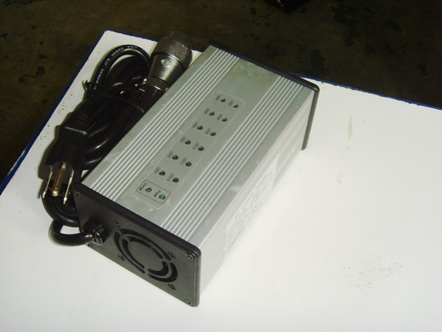

non ho molto capito la sua risposta, BMS e charger sono due cose diverse, gli ho chiesto maggiori dettagli..
Inserito il - 30/10/2008 : 18:02:08  Mostra Profilo Invia a jumper un Messaggio Privato  Rispondi Quotando
Intendera' un caricatore con bilanciatore incorporato, ha due connettori: i due poli di potenza, e un connettore multifilo per bilanciare ogni gruppo/cella
E' anche la migliore soluzione cosi' non ci si porta l'elettronica delicata appresso.

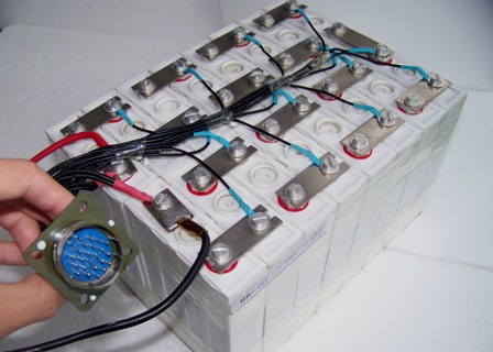

ragazzi la cosa si fa interessante, mi ha risposto su charger e bms
56,75 KB
56,29 KB
fabianix
1422 Messaggi
Inserito il - 31/10/2008 : 11:26:56  Mostra Profilo Invia a fabianix un Messaggio Privato  Rispondi Quotando
jumper, ma non sarebbe comunque il caso di metterci sulle batt un BMS che abbia almeno la sola funzione di cut-off per non scaricare troppo le celle?

Wow, che belle!! Però non mi piace affatto quel connettore, intanto avrebbero dovuto usare una femmina, poi sai che botti se si piegano i pin o lo fai toccare parti in metallo??
