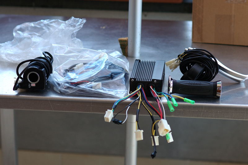

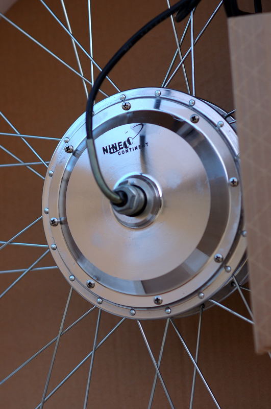

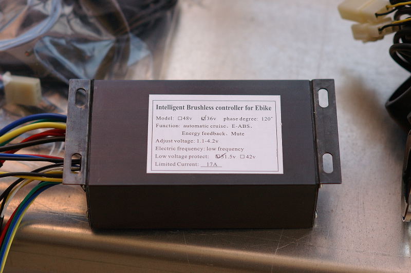

Inserito il - 05/05/2008 : 15:01:32  Mostra Profilo Invia a manneron un Messaggio Privato  Rispondi Quotando
è arrivato il nonno incontinente da 28" (kit nine continent 28")
59,39 KB
86,96 KB
86,32 KB
80,69 KB
nine continent e lifepo 36V 10A. back in business
Inserito il - 05/05/2008 : 15:14:54  Mostra Profilo Invia a elle un Messaggio Privato  Rispondi Quotando
bello!
questa funzione "automatic cruise" vi risulta su altri?
Si, pure sul mio c'è. Anche se non ne conosco il significato.

ma se su questo controller ci metto una batteria 20A funziona bene? e posso mettere 48V? mi riferisco al controller della foto sopra che ha scritto 36V 17A. grazie
Inserito il - 06/05/2008 : 08:48:38  Mostra Profilo Invia a elle un Messaggio Privato  Rispondi Quotando
una batteria da 20Ah va alla grande - la limitazione a 17A si riferisce alla corrente ammessa non alla capacità della batteria
il controller da 36V invece pare non sia più adatto ad essere alimentato a 48: la frenata rigenerativa potrebbe creare problemi e il cutoff sarebbe troppo basso

ciao, motore arrivato stamattina, stavo per uscire e mi chiama la portinaia....ho capito al volo
non potevo resistere...ho preso il pacco, sono tornato su in casa, ho aperto il tutto e mi sono messo ad ispezionare, con i miei cani che mi guardavano come si guarda un povero deficiente..
allora: il motore è molto bello, mi piace più del lyte, non sto parlando della qualità ma dell'estetica, la centralina per niente, men che meno le manopole, mi sembra tutto fatto bene e funzionante ma il gusto è un'altra cosa, il terminale "cromato" della manopola se lo potevano proprio risparmiare..
quello che mi piace particolarmente è il cerchio sul quale è montato il motore, è identico ai cerchi della mia bici..
il caricabatterie c'è ma non mi serviva, comunque c'è e me lo tengo
a corredo ci sono cavi per cablaggi vari e per collegare e caricare le batt, cavi anche troppo lunghi ma va bene così, MANCA però il fusibile, provvederò...
non sono riuscito a fare le foto perchè dovevo andare in uff, ma a questo punto è inutile che faccia foto che potete vedere anche sul sito el-bike, piuttosto chiedetemi foto su particolari che vi interessano, non saprei, i cerchi, i connettori della centr, etc..etc..
