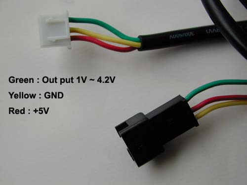

ho intenzione di fare un esperimento:
all'anteriore lascio il nine 205, al posteriore vorrei montare il crystalyte 408 che ha girato praticamente per una sola settimana per cui ho deciso che deve lavorare un pò anche lui..
domanda: è possibile secondo voi controllare le due centraline con un solo acceleratore (il thumb della lyte)?
le due centraline hanno tre poli da collegare all'acceleratore
il lyte è questo
24,53 KB
l'idea è:
1) collegare il verde ad entrambe le centraline
2) collegare l'alimnetazione da una sola centralina (per evitare di cortocircuitare tra le centraline le due alimentazioni +5V)
secondo voi può funzionare (capacità delle batterie a parte)?

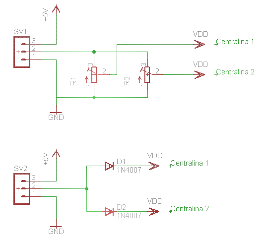

Per essere ASSOLUTAMENTE sicuro, puoi mettere 2 diodi in serie al filo verde e mandarli uno per centralina. Non potrai usare la parte massima della manopola però, avrai 0.7V di meno...
Se i motori sono così simili, non dovresti avere altri problemi....

Ecco, il primo schema puoi usarlo per "bilanciare" le centraline:
7,3 KB
La massa va in comune, il positivo lo prendi solo da una delle due centraline.

allora, mi hai detto che con il secondo circuito (diodi) perderei circa 0.7V, mentre con il primo?
che genere di potenziometri potrei prendere?
e magari mi converrebbe misurare i 5V in uscita dalle due centraline e scegliere quella più "potente", giusto?

Con il primo vai dal non perdere niente al perdere tutto... Dipende da come regoli il potenziometro! Come scelta, prendi potenziometri lineari (non logaritmici) da 5K, dovrebbero andare! I 5V dovrebbero essere pressochè identici, ma per andare sul sicuro è meglio che prendi quelli più bassi!

a pot al massimo non dovresti avere perdite... è meglio prendere la più bassa perchè se all'ingresso dell'altra ci metti una tensione maggiore della sua VCC potrebbe fare danni (anche se in teoria stiamo parlando di poca differenza, che non dovrebbe creare problemi.)
Non puoi cambiare corrente senza cambiare tensione (a parità di resistenza ovviamente): se vuoi mettere un limite alla corrente del crystalyte, devi fare modifiche interne alla centralina:

gip_mad hai ragione, mi sarebbe piaciuto provare con motori identici, o almeno con centraline identiche, la lyte ciuccia 20A mentre la nine 17A, quando joffa venderà gli spare parts prenderò un ctrl nine per il 408 e vedremo..
blindo, hai per caso una sigla di diodi da suggerirmi?

Inserito il - 21/10/2008 : 17:02:44  Mostra Profilo  Visita l'Homepage di blindo7 Invia a blindo7 un Messaggio Privato  Rispondi Quotando
Per il diodo puoi provare 1N2007 se non erro,è da 1 A massimo di corrente quindi più che sufficente per una tensione pilota,costano 10-20 centesimi cad,
