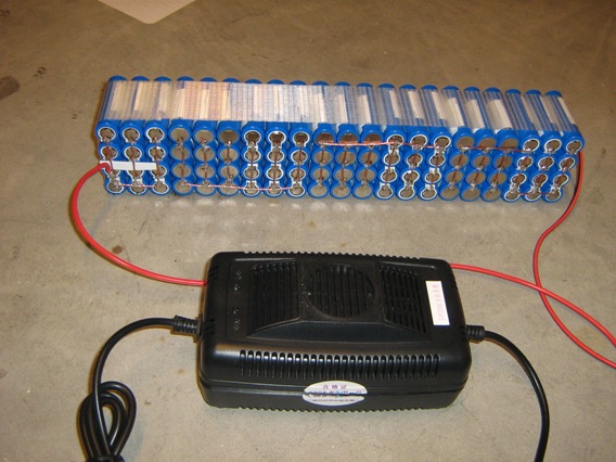

...di questo
98,18 KB
Beh sì, le batterie sono tantine questo è vero però per 170 euro mi devono arrivare
pacco batterie 24V 16.8Ah
carica batterie
BMS
spedizione omaggio in cambio di pubblicità che, spero vivamente, potrò fare non appena l' avrò inserito nell' Aprilia.
Il lavoro, almeno dalla foto, sembra accurato e le dimensioni sono talmente piccole da farlo stare anche largo nel vano della Enjoy( forse dovrò solo togliere le alette all' interno del vano che danno all' interno dello stesso una forma arrotondata e che permettono di alloggiare al meglio le batterie originali, ma queste non si potevano mettere nello stesso verso perchè l' amperaggio si sarebbe ridotto drasticamente).
Il pacco batterie è quello del venditore di Ebay di cui si era parlato recentemente e la sua email è dennj1@virgilio.it
Per il momento posso dire che mi sembra una persona seria, gentile e disponibile, ma a chi fosse interessato, a questo punto conviene aspettare qualche giorno per sfruttare il report che posterò sul forum per andare un po' più sul sicuro.
Sicuramente le batterie non sono di ultima generazione e sicuramente si va incontro a qualche rischio con un pacco batterie di 84 elementi, ma in fondo 2 pacchi batterie al piombo( che comunque non avrei potuto utilizzare nell' Aprilia) sarebbero andati a costare 140 euro, il rendimento sarebbe stato forse anche inferiore( tenendo presente la perdita di potenza del piombo quando si scarica) e sarebbero stati più pesanti di buoni 10 chili.
Con queste premesse, secondo me, il gioco vale la candela.
A presto per nuove( spero buone) notizie
PS: la foto non si vede e non capisco perchè, comunque avete presente la cerimonia di apertura delle olimpiadi? Quei due rettangoli fatti da migliaia di persone che suonavano i tamburi? Ecco, una cosa del genere

Hombre, scusa ma non riesco a vedere la foto.
Puoi rimediare ?
hombre
1380 Messaggi
Inserito il - 23/08/2008 : 11:41:43  Mostra Profilo Invia a hombre un Messaggio Privato  Rispondi Quotando
Tino non capisco perchè la foto non si vede. Ho appena riprovato a inserirla di nuovo ma con lo stesso risultato.

Prova a togliere spazi e punteggiatura dal nome del file!
Inserito il - 23/08/2008 : 12:46:27  Mostra Profilo Invia a Tino un Messaggio Privato  Rispondi Quotando
Non saprei.
Prova a mandarmela per email, grazie. Vedi MP.

tino, se riesci potresti inserire la foto? Credo che si tratti dello stesso tipo di batteria che sto contrattando con dennj..
hombre, non facciamoci concorrenza, eh???!!
ovviamente scherzo! Hai ragione, mi sembra proprio una persona seria e disponibile, stiamo colloquiando in merito ad una batt da 48V 11,2Ah e gli sto chiedendo se potrebbe "alzare" la tensione nominale della batt a 53-54V con l'aggiunta di un paio di celle..
vedremo se ce la farà l'alimentatore a caricare la batt, dovrebbe erogare se non erro 56-57V ma ci metterebbe più tempo..vedremo..
cosa ne pensi delle batt? Sono al litio classiche, ho letto in giro che fin dal momento della creazione in fabbrica perdono circa il 20-25% del proprio potenziale all'anno, anche se non subiscono cicli di car/scar
però costano meno, ho calcolato che tra batt, BMS e CB (e spedizione) verrebbero a costare circa 0,4€ a watt..
l'ultimo rilevamento su ping pare che stia sui 0,5-0,6€ a watt

Su ebay, il tipo dice di montare elementi Toshiba, ottima marca, il formato e' strautilizzato nel campo dell' elettronica di consumo, e quindi collaudatissimo.
Quindi SE le batterie non sono scarti di produzione, e SE il tipo le ha saldate bene (con una puntatrice, se vedi stagno.....) direi che le prestazioni attese dovrebbero essere quelle dichiarate dalla casa: modeste (carica/scarica deboli) ma oneste.

Grazie Tino...però rendeva il paragone coi rettangoloni di tamburisti delle olimpiadi, no?
Edit- aggiungo che le dimensioni dell' intero pacco batterie sono 6.8 largo 7.5 alto 38 lungo: in pratica mi avanzano quasi 19 cm all' interno del vano

Emi' c'hai una foto piu' grande?
Mi sembra di vedere che i collegamenti sono fatti con saldature (brasature) a stagno.
Ora , sebbene si puo' saldare BENE un pacco batterie simile a stagno, e' facile, per la debolezza della saldatura che qualche contatto venga meno con le vibrazioni.
I pacchi batteria infatti si saldano con la puntatrice, una piccola fatt'apposta per spessori minimi.

Se metto una foto più grande diventa pesante. Prova a salvarla e ad allargare l' immagine. Dovrebbe essere sufficientemente nitida per poter notare i particolari anche in questo modo...altrimenti aspettiamo il prosimo incontro( adesso è inutile parlarne perchè mancano ancora parecchie persone) e spero di fartelo vedere dal vivo
Inserito il - 24/08/2008 : 14:36:50  Mostra Profilo Invia a jumper un Messaggio Privato  Rispondi Quotando
Ingrandire l'avevo gia' ingrandita, Opera lo fa con un tasto solo, e mi sono sembrate saldature a stagno.
Vabbe' guarda tu bene , una saldatura a punti la riconosci facilmente dal puntini (come quelli nei manici delle pentole in inox) e dall' assenza di materiale di apporto
Quella a stagno anche, ne avrai viste a decine, c'e' attorno il monticello di stagno

Se la differenza è così netta,allora ti posso dire con sicurezza che è stagno anche se non capisco che problemi potrebbe dare tenuto conto che sarà ben ferma nel vano( e comunque spero di non scoprirlo mai)

hombre ha scritto:
Lasciamo perdere va che è meglio
Comunque sono arrivato alla conclusione: il fusibile deve essere non da 30 ma almeno da 50( se non 60 o 75
75? e che e' una saldatrice ad elettrodo????
hombre
1380 Messaggi
Inserito il - 31/08/2008 : 03:58:04  Mostra Profilo Invia a hombre un Messaggio Privato  Rispondi Quotando
Ao e quando ce vò ce vò
Io comunque lo compro, magari parto da 50 e, a buon bisogno, vado a salire. Non mi va di trovarmi ancora la bici pronta, ma ferma a causa di un fusibile da 10 centesimi
Inserito il - 31/08/2008 : 04:25:54  Mostra Profilo Invia a jumper un Messaggio Privato  Rispondi Quotando
In effetti leoalberto dice che nella batteria originale il fusibile e' da 50A (2x25)
(nella batt.originale il fusibile e' da 25x2=50amp.......perche?)
hombre
1380 Messaggi
Inserito il - 31/08/2008 : 13:49:59  Mostra Profilo Invia a hombre un Messaggio Privato  Rispondi Quotando
Non chiederlo a me...io questo ho trovato e questo ho usato...
hombre
1380 Messaggi
Inserito il - 01/09/2008 : 12:30:33  Mostra Profilo Invia a hombre un Messaggio Privato  Rispondi Quotando
Altro giro altro fusibile saltato, ma stavolta m' ha dato la conferma che è come pensavo e come Jumper m' ha confermato.
Questa volta il fusibile era da 40 e, inizialmente, sembrava andare tutto ok. Poi ho provato in salita e, sotto sforzo, è saltato anche questo più grande.
A questo punto non resta che aspettare stasera per montarne 2 da 30( da 25 non li ho trovati) e tutto dovrebbe andare bene.
Inserito il - 01/09/2008 : 12:55:16  Mostra Profilo Invia a jumper un Messaggio Privato  Rispondi Quotando
Un attimo pero'... sara' pure tutto simile a quanto di fabbrica...
Ma con degli assorbimenti simili, che non so se le tue batterie riusciranno a sopportare , mi pare di ricordare infatti un basso valore di capacita' di scarica, consumerai comunque uno sproposito e il prob dell' autonomia che hai non lo risolvi certo.
Ora mi spiego perche' leoalberto ha dovuto farsi una sua cenralina, ma che avevano in testa all' aprilia?
hombre
1380 Messaggi
Inserito il - 01/09/2008 : 13:01:11  Mostra Profilo Invia a hombre un Messaggio Privato  Rispondi Quotando
Aspetta a dirlo perchè di questo ancora non abbiamo nessuna prova. Oltre tutto, rispetto al pacco originale di 13 Ah, questo ne ha 3.8 in più.
Con la batteria originale la casa dichiarava un' autonomia fino a 40 km. Io spero di arrivarci tranquillamente e già questo potrebbe essere più che sufficiente
Inserito il - 01/09/2008 : 13:07:09  Mostra Profilo Invia a jumper un Messaggio Privato  Rispondi Quotando
Beh, l'assorbimento abnorme di oltre 40 A mi sembra un ottima prova
anche per batterie da 16Ah sono picchi di scarica di piu' di 2C
hombre
1380 Messaggi
Inserito il - 01/09/2008 : 13:13:03  Mostra Profilo Invia a hombre un Messaggio Privato  Rispondi Quotando
Vabbè ma quello era un caso limite: in pratica era una salita con una pendenza superiore a quasi tutte le salite che trovi normalmente per Roma
hombre
1380 Messaggi
Inserito il - 02/09/2008 : 09:16:50  Mostra Profilo Invia a hombre un Messaggio Privato  Rispondi Quotando
Intanto ieri sera ho fatto la prova con 2 fusibili in parallelo da 30 e non ho avuto nessun problema. L' unica incertezza la bici ce l' ha quando si accende perchè, se non si dà subito la prima pedalata, segna batteria scarica e non va. Però basta pedalare subito non appena si spengono tutti i led dell' accensione che procede senza incertezze.
Mi diceva mio fratello che potrebbe dipendere dai contatti un po' precari dell' impianto che ho trovato e che è stato riutilizzato. Con molta calma si procederà a rifare tutto l' impianto con fili e attacchi nuovi e vediamo come andrà.
Intanto ieri sera sono rimasto sorpreso: l' Aprilia va anche oltre le più rosee aspettative e, selezionando l' assistenza senza limitatore, forse va pure troppo. Per questo credo che, spesso e volentieri, la userò col limitatore a 25 km/ h. Tra l' altro, pur essendo piuttosto pesante, la pedalata è buona e scorrevole.
Stasera vedrò di continuare coi test con le batterie cariche al massimo( erano state caricate sabato mattina). Se tutto andrà come spero, passerò a vedere l' autonomia.
Adesso vado al lavoro con la Microbike...ma mi sento come chi scende da uno spider per passare su una Panda
