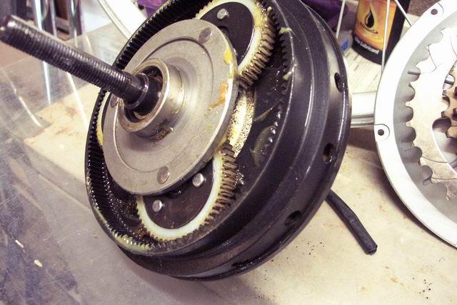

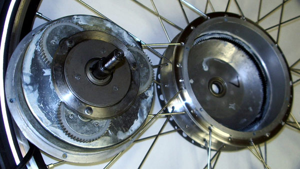

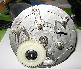

Il sistema epicicloidale di questo motore mi sembra del tutto simile ad altri, nulla più.
Direi che ha un rapporto 1:9 se da quello che vedo il sole ha 9 denti e la corona ne avrà 72 ad occhio: quindi dalla solita formula: 1/(1+72/9) = 1:9 . I satelliti non riducono niente grandi o piccoli che siano e 3 è il numero minimo, se ce ne sono di più distribuiscono meglio i carichi.
Vecchio motore frisbee:
55,63 KB
Motore ezee torq
10,3 KB
Motore ezee kit
60,98 KB
Anche il nano/tongxin è molto simile ma non trovo più lo spaccato da nessuna parte.

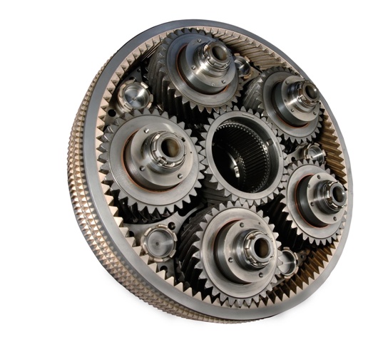

In fine il riduttore di un motore Pratt & Whitney per aereo che regge senz'altro oltre 30000 cv quindi dovrebbe essere fatto bello robusto. In effetti qualche piccola differenza con i nostri poverelli da 250W si nota.
87,38 KB
