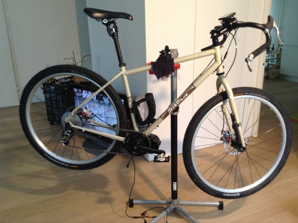

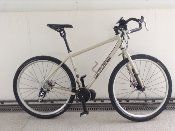

Pacco pinioni 11/36 sram ,corona alcedo 42t .La catena sul 36 cade facilmente appena non c'è trazione. Cosa dite? Grazie a tutti G.

Esotica sta bici, dove ci vai?
Ti cade la catena? metti l'Alfine!

ottimo telaio... mi è sempre piaciuto molto insiema al kaffenback della On-One un po più "stradiolo"...i freni? bb7 road?

complimenti...gran bel mezzo!!!
6823 Messaggi
Inserito il - 23/01/2014 : 12:25:58  Mostra Profilo Invia a MilleMiglia un Messaggio Privato  Rispondi Quotando
Bel lavoro Giochi

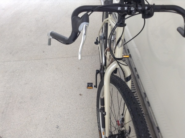

Nico quel guidacatena e' bellissimo ma lavora sotto il carro,la catena ha bisogno di essere accompagnata sopra,ho provato anche un pacco pinioni col 34 ma il problema rimane. Quando lavori con il pinione interno la linea catena e' orribile.appena vai indietro con i pedali ,con il 34/36 cade immediatamente. Le ruote sono da 29 . Ora devo prendere un reggisella ammortizzato ,pensavo al sountour perché quello nella foto e' della ktm di mia moglie ed e' corto. Ho bisogno di un 27.2 per 400. La bici mi sembra molto svelta il bafang 48 spinge alla grande, su 9 possibilità di aiuto e' sufficiente 4/5. I freni avid meccanici a disco da 60 non mi sembrano potenti come quelli della haibike ma sono da regolare e rodare. Grazie.

Bella la tua officina!
