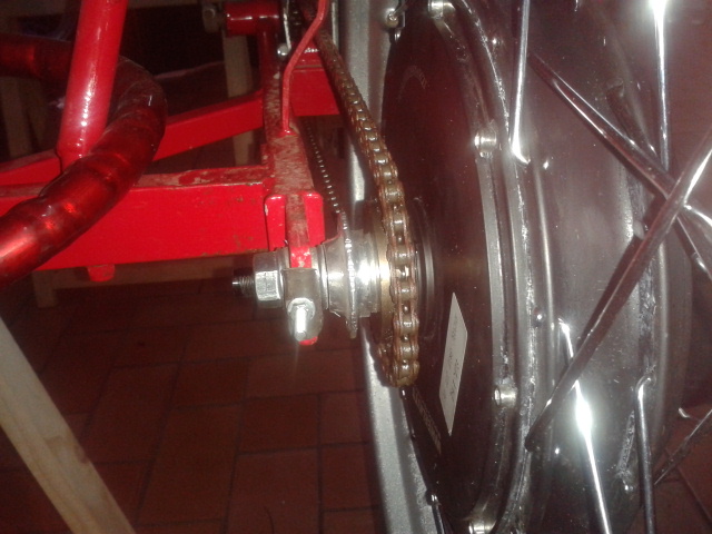

Perchè non posti una foto del risciò e in particolare della zona catena di trasmissione/Telaio, potremmo trovare qualche altra soluzione al problema dell'eventuale svitamento del pignone.

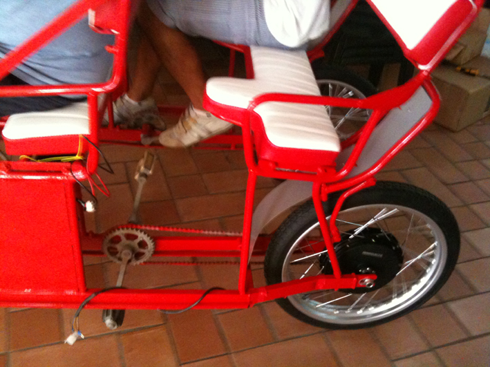

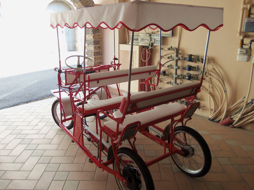

Inserito il - 01/02/2014 : 10:10:39  Mostra Profilo  Invia a salto un messaggio ICQ Invia a salto un Messaggio Privato  Rispondi Quotando
Ciao ragazzi allora io ho già 2 foto penso si veda qualcosa, ovviamente ho cambiato il rocchetto posteriore ad un solo rapporto 22 denti.
Queste sono foto precedenti in effetti i motori sono già entrambi montati e quello che si vede nella foto ho gia anche il freno a disco montato, il problema è dall'altra parte per via sempre del rocchetto singolo a 22 denti che si avvita al contrario, se poi volete qualche particolare faccio altre foto e ve le invio.
salutoni a tutti.
474,13 KB
353,64 KB
36632 Messaggi
Inserito il - 01/02/2014 : 10:20:08  Mostra Profilo Invia a Barba 49 un Messaggio Privato  Rispondi Quotando
Be, allora se hai un unoco rapporto puoi anche utilizzare l'attacco del freno a disco facendo approntare da un tornitore una adattatore freno/ pignone, come ha suggerito Isd88....
Comunque non credo che qualcuno riesca a spingere sui pedali con forza tale da smontare il pignone incollato con Loctite forte!

poltroppo dal lato lato freno ci sono i file del motore che vanno alla centralina e non c'è spazio per freno a disco e pignone, l'unica soluzione e trovare il modo giusto per bloccare il pignone in modo sicuro che non si sviti, anche se tu dici che con la loctite penso voglia dire frenafiletti forte, non si sviti nulla, perchè finche sono a casa posso fare qualsiasi modifica ma quando me lo porto a mare non posso farci tantissimo, considerando che nei periodi estivi nella localita di paestum sono tutti chiusi.

Ho già sincronizzato i due motori con un solo acceleratore quindi anche da solo girano entrambi i motori, inoltre i bafang centrali non li posso montare perchè al di sotto dei pedali monta una barra longitudinale di rinforzo quindi non vanno. Ma vi posso assicurare che i due nine continent 5*12 insieme sono una potenza, riescono a tirarsi circa 350 kg in salite del 7/9 % di pendenza senza neanche riscaldarsi troppo. Vi dico che senza motori il risciò è talmente pesante che si può andare solo in rettilineo e faticando anche un po, ma se inizia una leggerissima salita anche di solo 2 gradi addio è la fine si pianta e non si muove neanche con le cannonate, bisogna solo scendere e spingere a mano......quindi evviva i motori elettrici....anche perchè cosi non mi dicono niente ne i carabinieri ne i vigili ed in piu non si paga ne bollo o altre tasse........per il momento.

Dalla foto postata, non vedo i due motori rh205 ne vedo uno solo, l'altro non so se è un NC ma sicuramente non è un rh 205.
A questo punto mi sembra evidente e assolutamente normale che i due motori riscaldino in maniera diversa.
Gli rh205 sono gearless l'altro che hai montato sembrerebbe un geared.

ha detto che la foto è vecchia prima di montare il secondo motore. Comunque per sapere l etrto non serve misurare, sta scritto sul fianco del pneumatico

ciao a tutti per l'amico che voleva sapere l' etrto del mio pneumatico, purtroppo sulla gomma non c'è scritto c'è solo r18 x 1.4 , forse perchè sono gomme da motorino.

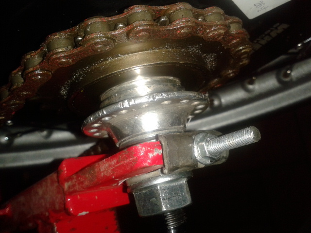

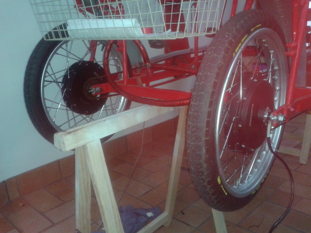

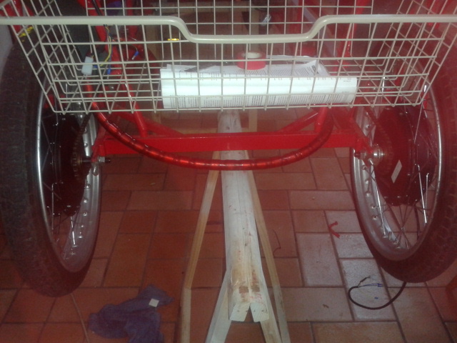

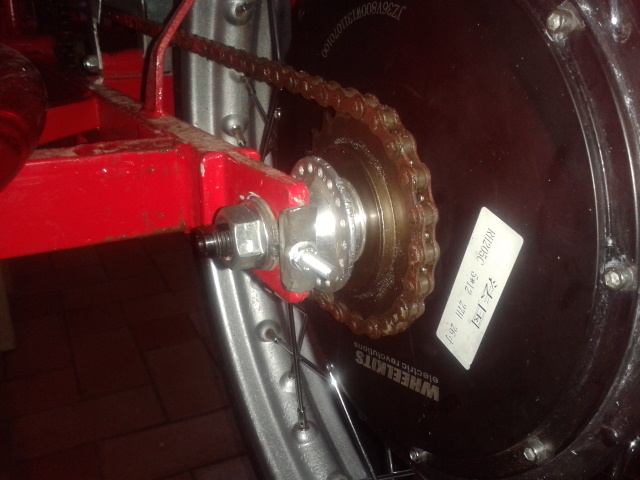

per il problema del rocchetto che avvita al contrario ho trovato questa soluzione , provata e va bene....oltre a mettere il frenafiletti ho messo anche un controdato, ricavato da un mozzo di una vecchia bici , che va nell'altra metà del rocchetto avvitato al mozzo , vi invio foto solazione definitiva.
129,86 KB
119,4 KB
123,18 KB
117,4 KB
133,57 KB
salto
153 Messaggi
Inserito il - 05/02/2014 : 09:59:31  Mostra Profilo  Invia a salto un messaggio ICQ Invia a salto un Messaggio Privato  Rispondi Quotando
Ciao...allora vi piace questa soluzione ?
36632 Messaggi
Inserito il - 05/02/2014 : 10:34:38  Mostra Profilo Invia a Barba 49 un Messaggio Privato  Rispondi Quotando
Direi che va benissimo, buone pedalate!!!
