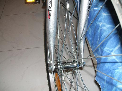

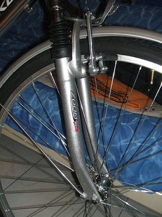

Grazie outside1,sei stato ricco di indicazioni tecniche che valuterò.Intanto vedo se riesco a allegarti le foto della forcella.Confermo che il tragitto che ho indicato è a/r.Ps:sapete se il tedesco che vende le nine le spedisce anche nelle isole(abito in Sardegna)?
46,76 KB
48,33 KB

chissà perchè mi danno la sensazione che siano in acciaio, per fare san tomaso, hai provato naturalmente con una calamita?
se sono veramente in alluminio la parte rastremata finale mi sa che proprio non andrebbe bene, se fosse in acciaio invece si.

EVVIVA!Benedetto di un outside1,avevi proprio ragione,è inequivocabilmente....in puro acciaio!Ma daltronde mi vendono una bici in alluminio e penso che logicamente lo sia pure la forcella.AAaaaaaaaaaaaa!Meglio così,sarò più sicuro alla guida.Grazie di nuovo per la dritta.

Inserito il - 27/01/2008 : 16:06:44  Mostra Profilo  Visita l'Homepage di outside1 Invia a outside1 un Messaggio Privato  Rispondi Quotando
sono contento perte, per restare in tema mi devi un bicchiere di filuferru!
