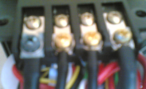

Ho appena finito di smontare il contenitore della batteria e ho trovato i contatti degli elementi, ma anche dei connettori, molto rovinati, ossidati (bluastri). Allego foto di pessima qualita`, ma credo che dai colori si capisca lo stato dei contatti.
Batteria Enjoy aperta:
58,66 KB
Connettori interni:
59,28 KB
Domande
1.[Tester] Va bene un modello qualsiasi? C'e` qualcosa che devo sapere prima di procedere all'acquisto?
2.[Pulizia contatti] Posso in qualche modo pulire quei contatti ossidati? Se si`, con quale prodotto?
Grazie.

Inserito il - 06/02/2008 : 14:45:00  Mostra Profilo Invia a pixbuster un Messaggio Privato  Rispondi Quotando
Per il tester: cercane uno che abbia la portata 10A in corrente continua (se ne ha di più è meglio) e verifica che abbia la portata 50V sempre in corrente continua
Poi vanno bene sia quelli a lancetta che quelli digitali
Il colore bluastro mi fa pensare a forte riscaldamento che può essere causato da contatti incerti: prova a controllare che siano attaccati solidamente poi puliscili e serrali per bene
Se non trovi il liquido pulisci contatti almeno compra una carta abrasiva moooooolto fine (di quelle per lucidare): bisogna usarla con molta delicatezza (per non asportare lo strato superficiale dei contatti che è fatto con metalli pregiati) ma li ravviva molto bene

Inserito il - 06/02/2008 : 15:17:58  Mostra Profilo Invia a cosmos un Messaggio Privato  Rispondi Quotando
In effetti c'è da considerare che i falsi contatti provocano un abbondante spreco di corrente e surriscaldamento, per cui credo e spero che dopo aver pulito con cura le parti di contatto interessate, come ti hanno già indicato, tu possa recuperare almeno in parte la tenuta di carica delle batterie.

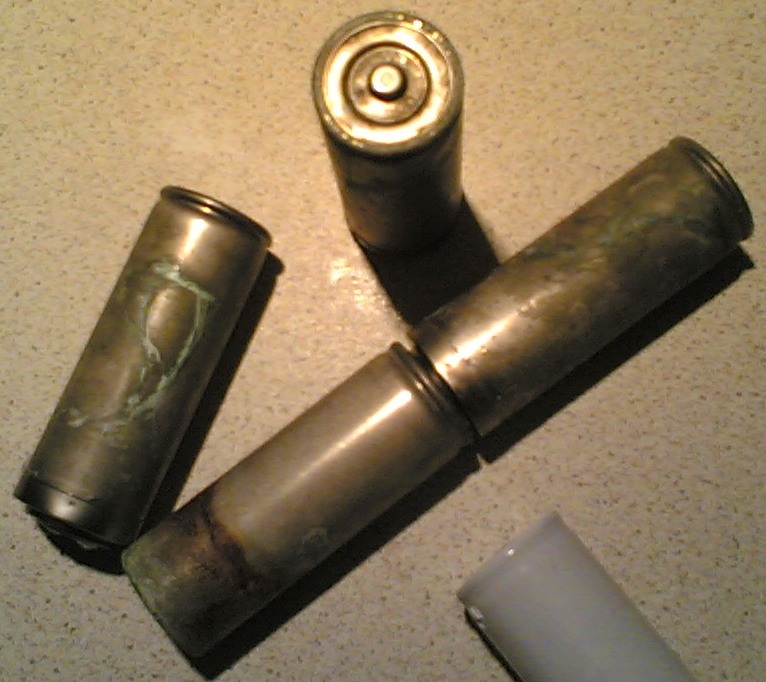

EDIT2: Foto batterie del pilone 4
Aprilia Enjoy - elementi batteria:
120,04 KB
Lo stato delle batterie e` pietoso.
Note: togliere un paio di piloni e` stata una faticaccia. La plastica che tiene le batterie nei piloni si era squagliata in alcuni punti incollandosi al sostegno. Inoltre, non ho idea su come sistemare alcuni contatti. Postero` foto in seguito, dopo le varie rilevazioni e le decisioni sul da farsi.
Quali altre misurazioni fare? Intensita`continua?
Prossimo passo?
gp

nota: come non mi piace che la plastica si sia fusa !!!
ho paura che ci sia da fare qualche intervento molto deciso su tutti i collegamenti

Non sono sicuro di aver capito bene ma si tratta di 4 piloni da 5 pile cadauno, giusto?
Ok, se e' cosi', il pack era completamente carico, quando lo hai smontato nei suoi piloni? Sembrerebbe cosi', perche la carica di ciascun pilone, fatto di cinque "pilette", dovrebbe essere a qualcosa tipo 6,5V.
Sembra quindi che il pilone 4 abbia dei problemi, ha un voltaggio molto basso. Le "pilette" che formano i piloni (almeno cosi' io ho capito), di che formato sono? Non credo siano AA, per quanto gli assomigliano.
IPOTESI: Il pilone deve essere ricaricato separatamente o sostituito nei suoi elementi.
Sia che le "pilette" siano realmente AA oppure no, puoi tentare ricaricarle singolarmente, adattando l'uso di uno dei tanti caricabatterie NiMH che si trovano nei supermercati, la carica sara' molto lenta ma e' un modo economico e pratico per reperire questo genere di apparato, e poi ricostituire il pilone per vedere se mantiene i 6,5 V. Se non lo fa, probabilmente uno o piu' delle pilette e' andata e occorre trovarne un ricambio equivalente.
Per quanto riguarda la tua domanda di dove reperire il caricabatterie, in generale, tieni presente che 2A rappresenta gia' un valore abbastanza elevato e fornire comunque valori di corrente elevati in rapporto alla capacita' degli accumulatori, se sicuramente produce una carica rapida altrattanto certamente decurta sostanzialmente il ciclo di vita delle pile. In genere la corrente di carica e' indicata per il tipo di accumulatore ed e' sostanzialmente una frazione della capacita', generalmente vedo che i caricabatterie hanno funzionamenti molto variegati, ma una corrente considerata rapida e' compresa tra il 30 ed il 70% della capacita' degli accumulatori previsti.
Ok, se e' cosi', il pack era completamente carico, quando lo hai smontato nei suoi piloni? Sembrerebbe cosi', perche la carica di ciascun pilone, fatto di cinque "pilette", dovrebbe essere a qualcosa tipo 6,5V. [...]
Esatto.
piloni 1, 2 e 3 = 6,44 V
pilone 4 = 6,14 V
Ho scartato il pilone 4 e ho trovato una sola batteria (moolto piu` grande e piu` pesante delle pile tipo torcia), che e` intorno a 0,98 V, contro 1,28 V delle altre 4.
Ora come ora, cosa potrei fare? Questo tipo di batterie non viene piu` prodotto da anni dalla casa SATF (credo si scriva cosi`), che ora produce le stesse batterie (su ordinazione e a caro prezzo), ma per un totale di 15Ah (contro i 13Ah della Enjoy).
Poiche' - pare - di 20 batterie, solo una e` sicuramente da cambiare, forse mi conviene recuperare una batteria da buttare da qualche Enjoy in disuso, e prendere in prestito solo un elemento?
Posso fare qualche altra misurazione? Cosa consigliate?
EDIT: Con il multimetro posso capire qual e` la capacita` della mia batteria? Magari, quell'elemento fa impazzire l'Enjoy dopo 1Km, mentre gli altri elementi fornirebbero un'ipotetico 13Ah di capacita`? Che mi dite?
Grazie.
gp
P.S. Il caricabatterie originale e` da 3,15A/h.
2P.S. Ma non vi spaventa lo stato delle batterie, cosi` come appare in foto?
Questa potrebbe essere la strada oppure....
Proseguendo con l'ipotesi della piletta esaurita, bisogna sostituirla con una di pari voltaggio (1,2V) e capacita' (13Ah). In commercio normalmente non so se esistono, sicuramente non saprei dove; quindi te la devi costruire con 5 pile ricaricabili AA, che sono da 5x2600mAh =13Ah giusti giusti, da mettere in parallelo. Tale gruppetto di 5 in parallelo lo metti al posto della piletta fallata.
Dopo la riparazione, ricarica tutto il pacco e rimisura il pilone 4: dovra' essere ora allineato con gli altri tre.
batteria
Non immediato, ce ne vorrebbero un paio da usare contemporaneamente, uno che misuri la tensione e l'altro la corrente, piu' un carico calcolato.
Se la piletta che sostituisci e' effettivamente danneggiata il comportamento impazzito del pack credo sia piu' che giustificato.
Eh, un po', sembrano bossoli di antiaerea! Speriamo che anche qualche altro elemento non stia per salutare nello stesso modo.

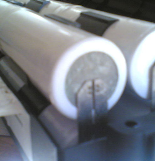

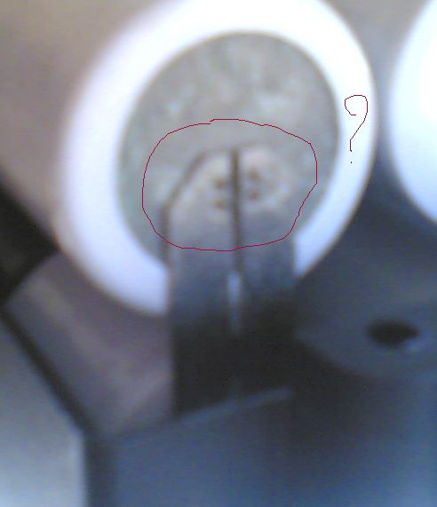

Io pero` vorrei capire come far fare contatto permanente tra i piloni. Attualmente, nella batteria sana ci sono dei pezzi di metallo che sembrano saldati.
dettaglio:
26,94 KB
Il mio problema e` che non so come fissare questi pezzi di metallo. Hai un'idea? Grazie

Giampiero, prima di mettere il pilone, quelle alette di metallo potresti piegarle dalle base verso l'interno in maniera da fargli avere più pressione sul pilone, se poi vedi che la cosa non ti convince molto ed hai il saldatore li potresti anche saldare con lo stagno ma devi essere abbastanza rapido ed evitare di surriscaldare troppo la batteria dalle quale potrebbe fuoriuscire il liquido.
Cosmos, il punto e` che quelle alette non hanno alcuna pressione. Non si capisce bene dalla foto che ho postato, ma tra la batteria (e quindi le alette) e il contenitore nero della batteria v'e` parecchio (troppo!) spazio e le alette si reggono solo alle batterie, quindi appaiono come incollate.
Quindi, alla luce di quanto ho scritto su, mi tocca saldare con un po' di stagno? Speriamo di esserne capace.
gp

Inserito il - 13/02/2008 : 21:29:54  Mostra Profilo Invia a pixbuster un Messaggio Privato  Rispondi Quotando
Mi sembra che le "alette" siano saldate con un sistema "a punti" sul corpo della batteria (è stata usata una saldatrice elettrica che produce come una forte scintilla in un punto molto piccolo)
Se non fanno contatto vuol dire che si sono dissaldate
Effettivamente l'unica soluzione che vedo è proprio la saldatura a stagno ma occorre un saldatore piuttosto potente e molto caldo, dello stagno da elettronica (quello con l'anima di disossidante) e bisogna essere VELOCI, proprio per non danneggiare le batterie
E, dico la verità, non sono sicuro che la saldatura riesca
Giampiero, se decidi di provare, fallo su un piano che non sia attaccabile dagli acidi, tieni la finestra socchiusa, mettiti un paio di occhialini da nuoto e usa dei guanti per proteggerti da eventuali fuoriuscite di acidi
Vabbè così conciato sembrerai un extraterrestre, ma questa saldatura è una manovra potenzialmente pericolosa (vedi bene che il fabbricante non ha usato lo stagno ma un sistema più complicato)
Esatto, a punti!
Non e` che si siano dissaldate; sono io che le ho staccate per aprire il pilone e saro` io che dovro` dissaldarle sulla seconda batteria per sostituire almeno un pilone.
Che m'importa della parvenza! L'importante e` agire in maniera sicura. Grazie dei consigli.
Giampiero, ma sei sicuro di volerlo fare?
No, per niente!! Ma che posso fare ora che ho due batterie, potenzialmente ancora valide: la prima aperta con un pilone a pezzi, la seconda che mi garantisce 4Km di autonomia faticando... ??

Giampiero, prima di provare la saldatura potrebbe esserci un'altra soluzione, ovvero provare a nastrare il pilone con del nastro ma non quello classico o isolante perchè col calore potrebbe allentarsi, in commercio dovrebbe esserci qualcosa di più adatto e resistente, una volta trovato in nastro adatto occorre inserire uno spessore non metallico sopra l'aletta e poi dare due giri di nastro a tutto il pilone compreso gli spessori che avrai opportunamente messo alle due estremità; lo spessore serve per far fare pressione sull'aletta dal nastro, perchè altrimenti senza lo spessore la pressione del nastro andrebbe sugli spigoli della batteria e non raggiungeresti il tuo scopo, non so se sono stato chiaro.
Mi rendo conto che si tratta di arrangiamenti ma dovrebbe funzionare, così facendo si risparmiano soldini e poi una volta richiuso tutto non si vede nulla.
Che ne dici di telo americano? L'ho usato con successo per sistemare il display del portatile e mi sembra che abbia una tenuta incredibile.
Chiarissimo!
Infatti, su gia` parlavo di aggiungere uno spessore, ma non avevo pensato che si sarebbe potuto fissare con nastro adesivo ai piloni interi... per via del calore.
L'importante e` che tutto funzioni! L'ideale sarebbe tirare avanti almeno fino a luglio con un'autonomia di appena 8/10Km a massima assistenza.

Aggiornamento: "nuova" batteria si carica ma l'Enjoy non si avvia
Ho aperto la seconda batteria e la situazione (a livello di ossido ruggine e altro) e` migliore, ma i contatti sono saldati elettricamente con una profondita` altissima; ho faticato moltissimo per staccarli (provocando scintille neanche piccole). La situazione non e` chiara, perche' vi sono 4 piloni da 6,29V, 6,31V, 6,31V, 6,35V!
Sono riuscito a staccare il pilone "migliore" (da 6,35V) e l'ho usato nella prima batteria (quindi ho creato una (6,44+6,44+6,39)V+6,35V).
Ho pulito i contatti e usato molto nastro adesivo e spessori per rendere la batteria stabile.
Prima prova - batteria nell'Enjoy: nessun segno di vita. Come se la batteria non fosse inserita!
Seconda prova - ricarica della batteria: i led sono accesi e il caricabatterie sta 'apparentemente' caricando la batteria.
Ora attendo pazientemente sperando che il caricabatterie si stacchi il piu` tardi possibile, poi riprovo con l'Enjoy.

Ciao Cosmos,
in effetti ho modificato sostanzialmente il post, perche' intanto avevo ben impacchettato le batterie con il nastro.
La ricarica e` terminata dopo un'oretta o poco piu`: non e` un gran risultato, ma e` sempre meno peggio dei 20minuti scarsi di carica prima di operare.
E` bollente! Ma non avevo mai toccato la batteria dopo carica, senza coperchio.
L'Enjoy va'!
Ora devo lavorare e torno tardi; domani provo a fare un giro. Spero tanto che funzioni e che mi garantisca almeno 8Km di autonomia.
