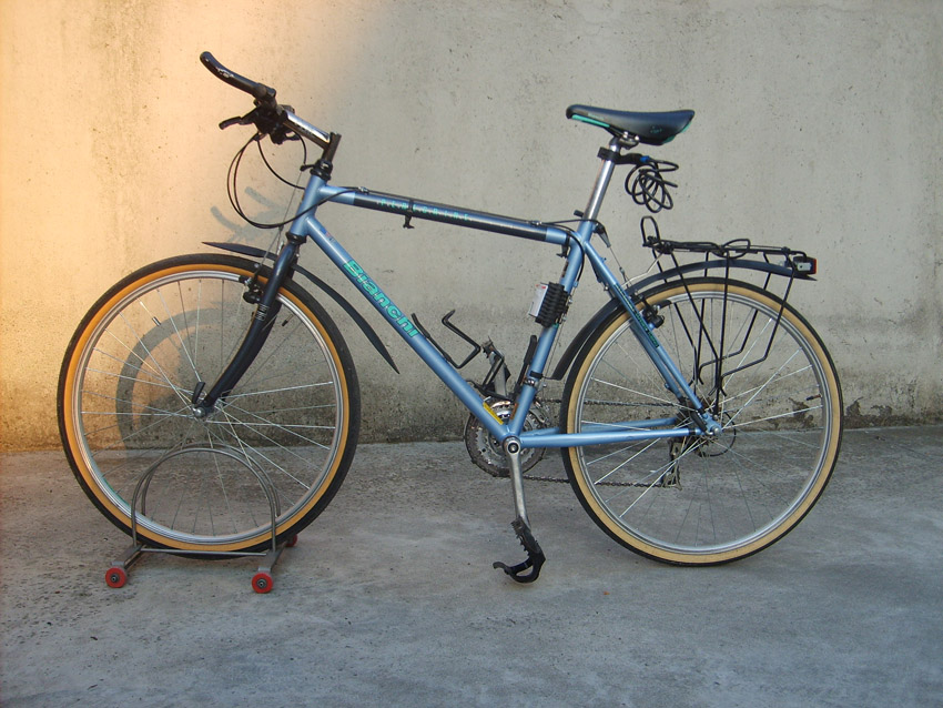

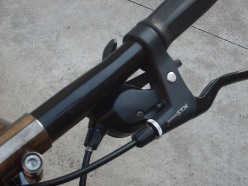

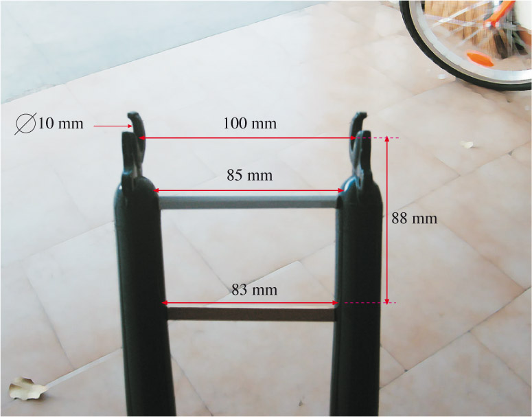

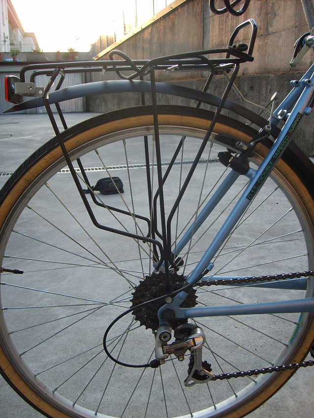

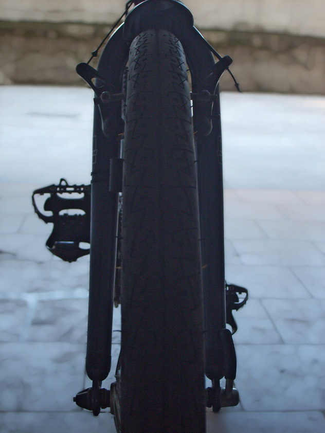

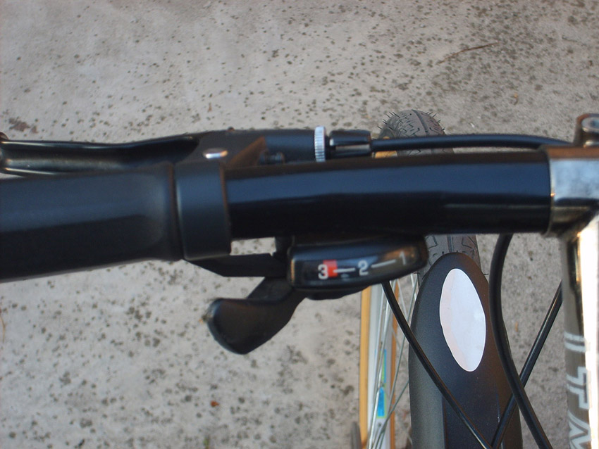

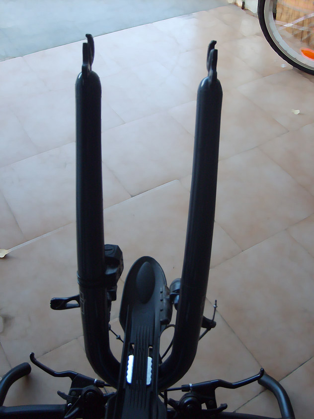

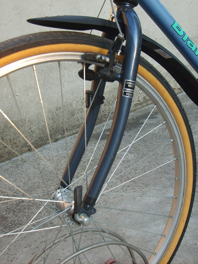

Allego le foto della mia bici anche per capire come potrei risolvere il problema delle leve dei freni, che sono un tutt'uno con quelle dei cambi.
grazie mille

Inserito il - 06/04/2008 : 23:59:29  Mostra Profilo Invia a elle un Messaggio Privato  Rispondi Quotando
bella bici vienko
l'inestimabile tutorial di outside sul nine lo hai già visto?
a questo punto ci vogliono lui e gli altri esperti di kit per consigliarti nel dettaglio, specie ma non soltanto sulla questione delle leve che vedo assai complicata (ma pix aveva postato da qualche parte un'idea alternativa...) e sulle batterie
io ho una sola osservazione da fare: ma davvero abiti in luogo così idilliaco da poterti permettere come antifurto quel cavettino che vedo dietro alla sella? ma di questo parliamo poi, adesso la parola ai maestri dei kit!

ho visto che hai letto il mio tutorial e hai dei dubbi, forse sarebbe meglio iniziare da li giusto per chiarirti le idee.
Da parte mia ho visto la tua bici, e sembra se non sbaglio una MTB con ruote lisce
quindi una 26", se cosi' hai già un vantaggio per quanto riguarda le prestazioni
che richiedi (non a norma)
la forcella al cromo molibdeno è piu' che adatta alla trasformazione sempre che rispondi ai requisiti di misura che hai visto nel tutorial.
Una domanda sorge spontanea tu con questa bici riesci a fare almeno 15km
a 30-35km/h?
se si sei un campione ed allora quasi ti suggerirei di prenderti una Bianchi da corsa :-) e soddisferesti i tuoi bisogni!

Per l'acceleratore montarlo non c'è problema viceversa le leve con l'interruttore si, il problema si pone solo con il PAS
perchè ha un leggero ritardo di 2sec alla disattivazione e se ti capita di frenare all'improvviso avresti il motore in tiro.

Accidenti, in attesa di rivedere il tedesco su e-bay per fare un pò il conto della spesa, che ormai sentivo già imminente, ho misurato per bene la forcella anteriore della bici.
Ebbene... la larghezza non raggiunge i fatidici 85mm necessari ad ospitare il Nine (come da tutorial Outside).
Ho tagliato un pezzetto di legno a 85mm precisi precisi e, sorpresa non ci passa!
Devo allargare leggermente con le mani, diciamo un paio di mm affinchè possa ottenere gli 85mm.
Forse con le ranelle in dotazione al Nine (quelle da 5mm) potrebbe starci, ma c'è da fidarsi?
E' il caso forzare o meglio desistere?
Non potendo procedere le soluzioni potrebbero essere:
- sostituire la forcella anteriore; ma quale potrebbe essere la spesa?
- pensare al Crystalyte sul posteriore; ma la spesa sale parecchio.
Dilemma... che fare?

vienko ha scritto:
OK, Houston, abbiamo un problema...
1) la tua forcella è rigida o ammortizzata
2) che profilo ha cilindrico o rastremato
3) il legnetto di 85mm sale nella forcella sino a che punto?
4) una foto di fronte?
per il tedesco le mie previsioni fatte nel post precedente sono state azzeccate
ha terminato il magazzino, ha una attesa prevista di circa 2 settimane.
per cui ora lo sapete, sono anche mago! (non ilmago)
vienko
41 Messaggi
Inserito il - 17/04/2008 : 11:07:43  Mostra Profilo Invia a vienko un Messaggio Privato  Rispondi Quotando
forcella rigida.
La foto la trovi in cima al post (se può bastare altrimenti la rifazzio con vista frontale)
Il legnetto, se non ricordo male, sale si e no un paio di cm, poi bisogna spingerlo.
Occhio e croce ai fatidici 65mm, dove la forcella dovrebbe essere larga 85mm (come da tutorial), ho circa 83mm.
Se fossi costretto a cambiare forcella pensate potrei trovare ancora qualcosa che va bene per la mia bici o dovrei sostituire anche altre parti, oltre alla forcella?
Se per rispondermi avete bisogno di più informazioni o altre foto sarò ben felice di fornirvele.
Ditemi cosa serve e provvederò...
grazie mille

vienko ha scritto:
forcella rigida.
grazie mille
sai la cosa mi suna strana, se non sbaglio il telaio è di MTB e ruote da 26" ho ho un abbaglio?
in tal caso una forca come la tua e similare a quella che ho impiegato io nel primo kit
ed è simile a questa: la prima a dx
http://www.webalice.it/c.designer/sostituzione_forcella.htm
In genere queste forcelle , (hai controllato se c'è la quota da 100mm sul perno?)
partendo dalla quota 100 del perno vanno verso l'alto con una piega blanda
a differenza delle forcelline delle bici vecchie o da corsa .
per questo che volevo vedere una foto frontale, con e senza ruota
Comunque 82mm è la quota d'ingombro del motore, magari ci sta a peli, e l'aggiunta di un paio di rondelle da 1,5mm per parte potrebbe risolvere il problema

Inserito il - 19/04/2008 : 23:36:21  Mostra Profilo Invia a vienko un Messaggio Privato  Rispondi Quotando
rieccomi con qualche informazione in più.
1) la forcella è rigida
2) ha un profilo cilindrico
3) il legnetto di 85mm non sale se non forzando (vedi foto con le misure)
4) alcune foto
allego foto
(p.s. si tratta di una MB, ruote 26)
102,33 KB
121,48 KB
122,89 KB
outside1
1403 Messaggi
Inserito il - 20/04/2008 : 01:19:09  Mostra Profilo  Visita l'Homepage di outside1 Invia a outside1 un Messaggio Privato  Rispondi Quotando
è il classico profilo della forcella come quella che avevo montato io sulla mia MTB in origine con le piastre fissa perno saldate in centro alla forcella , Il dubbio che ho è che forse il motore a peli ci passi, ma che ci siano le sporgenze dei cuscinetti che possano andare ad interferire
con il fondo dello stelo della forcella, se hai visto il mio tutorial sulla sostituzione della forcella forse puoi capire a cosa mi sto riferendo.
In sostanza sempre nel tutorial delle tre forcelle fotografate la forcella ideale è quella a dx che ha le piastre saldate sul profilo interno degli steli della forcella, mentre la tua assomiglia a quella al centro.
in questi casi cosi' diffcili è dura dare un responso certo.
