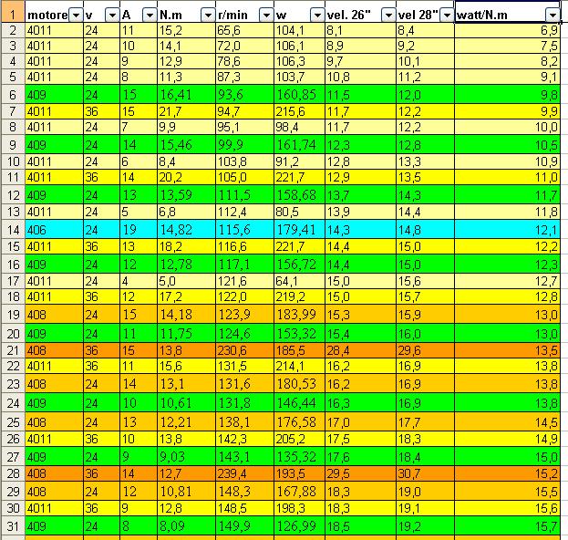

Sono l'ultima persona che puo' sparar sentenze in questo campo, ma mi sono divertito a raccogliere in una tabella i dati della serie "4" di crystalyte.
Ordinando per la coppia decrescente viene fuori questo risultato che è quello che mi aspettavo, infatti è noto che il 4011 sia il più arrampichino.
Poi mi sono detto: se un motore ha una gran coppia ma consuma molto non mi sta bene, si mangia tutta la batteria e mi lascia a piedi. Così ho generato una colonna che è il rapporto tra potenza e coppia. I motori con i valori più bassi dovrebbero essere quelli preferibili (restando nella norma italiana che un motore deve aiutare fino a 25km/h e non di più aiutando sempre meno).

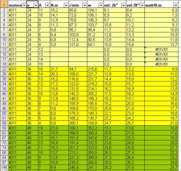

Il re di questa strana classifica nella serie "4" di crystalyte è il 4011 a 24 volt che risulta avere buona coppia e anche molta parsimonia, pero' parrebbe non avere la forza di portarci a 25km/h.
Ne consegue che il migliore sarebbe il 4011 a 36 volt che ha solo il paradosso di un consumo elevato proprio quando gli passiamo solo 4 A. Mentre il 4011 è si performante a 48volt ma è anche vampirello.
Nell'uso legale parrebbe che 4006, 4008, 4009 non possano rivaleggiare col 4011.
Il mio ragionamento ha un senso? La parola agli esperti adesso ...
Classifica per coppia:
129,96 KB
Classifica per indice watt/N.m
140,44 KB
Confronto del 4011 a vari voltaggi
134,43 KB
