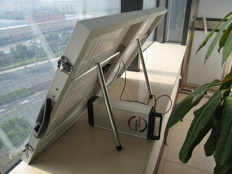

su golden motor c'è già un pannello FV che ricarica batterie da 24v, 36v e 48v erogando 80W. Credo che lo prenderò, se non altro per "copiare" il circuito che ricarica il litio, i pannelli FV me li so costruire da me, quello che non so è se questi pannelli usano effettivamente un regolatore di carica o se la corrente viene semplicemente buttata nella batteria
dalla foto sembrerebbe così...

siccome il problema era solo il regolatore di carica .... AMMAZZA!

Quali sono i reali rischi nel caricare le batt così come proposto da goldenmotor alla "modica" cifra di USD500? Nella descrizione del folding panel si asserisce che il 48V viene caricato a 70V (?????) il 36V a 50,8V ()
mi viene in mente quanto alex_audi afferma in un altro topic: quando la cella è scarica ci butti dentro quanti amp vuoi, è quando ci si avvicina alla tensione critica (4,2V per li-ion, 3,65V per lifepo4) che bisogna stare attenti
ok, ma in tutto questo come ci si comporta con la tensione???
se copio alla lettera il "progetto" di goldenmotor mi basta mettere n celle FV in serie fino a raggiungere la tensione di 50V circa, se ogni cella eroga max 0,4-0,5V me ne servono circa 100 per arrivare a 50V..
chi protegge le celle dall'overvoltage? Immagino sarà il BMS, oppure mi manca un pezzo?

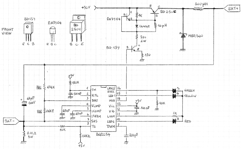

ho rinunciato a studiare tutta l'elettronica che gravita intorno al tema, non ho il tempo, tantomeno ho il tempo di progettare il regolatore di carica per li-ion o lifepo4 anche se mi piacerebbe, ma forse ho risolto la questione aggirando il problema.
In sostanza si può sfruttare un comune pannello FV da 12V nominali (in realtà eroga 18V al meglio delle condizioni) per poi regolare la tensione su 50V, che è la tensione che viene fornita dal trasformatore 220V AC ad un charger per litio da 36V, mediante step-up converter che si trova a 20euri, per poi collegare la sua uscita direttamente al caricatore bypassando il trasformatore che è contenuto in ogni charger.
Da quello che ho letto sui converter step-up l'uscita di 50V è sempre costante nonostante la variazione di tensione in ingresso, dato che i pannelli FV variano l'uscita al variare dell'esposizione al sole. Il resto lo fa il BMS (o il vclamp di jonathan)
lascio la parola agli esperti di elettronica
35,8 KB

Ciao fabianix

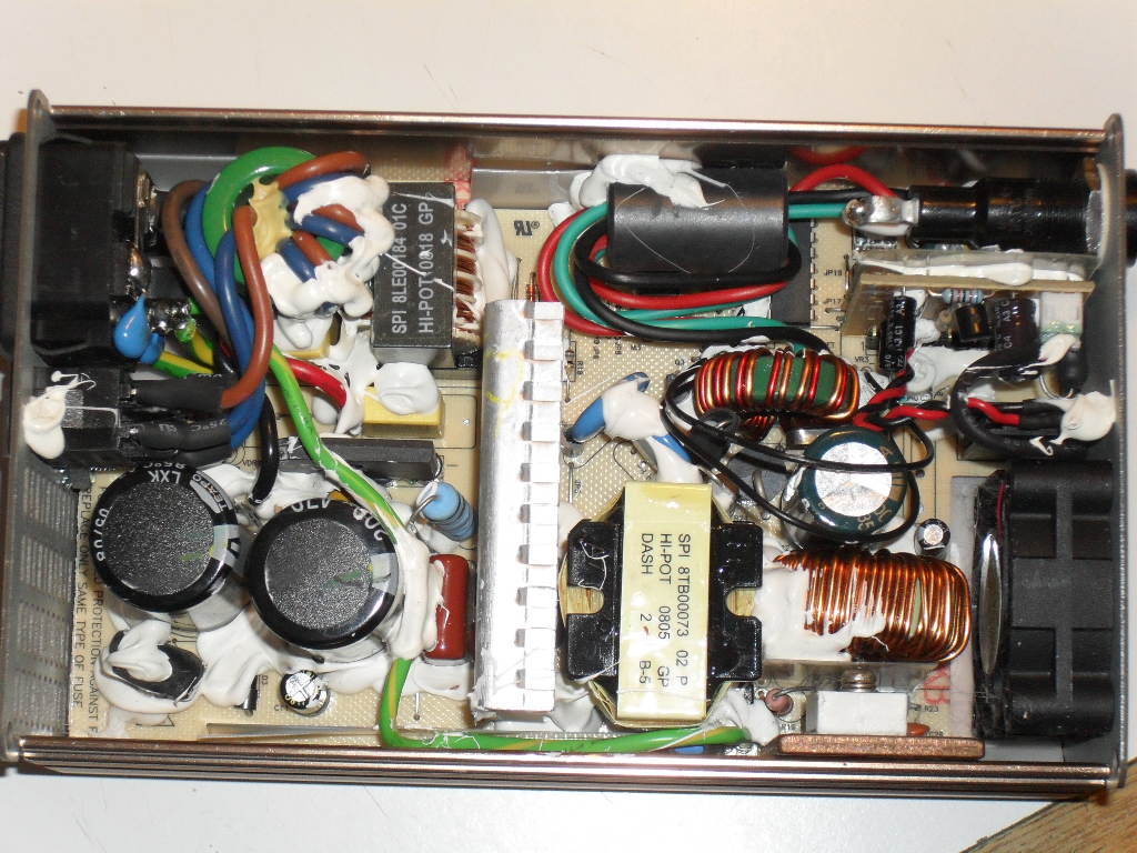

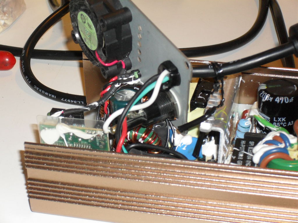

Stavo cercando una soluzione per ricaricare la mia batteria Lifepo4 24v 10A con un pannello solare e mi è venuta fuori la tua discussione.
Io ho quanto ho capito devo aprire il mio charger che ho già aperto una volta e collegare il tutto con i pannelli solari.
Posso usare il circuito che hai indicato anche nel mio caso? Aggiustando la tensione di uscita in base al voltaggio di uscita del trasformatore del mio Charger.
Allego le foto del mio charger che è quello di elipsebikes.com da 5A
344,85 KB
343,62 KB
Dove lo posso trovare il circuito da 20€ che dici?

scusate, ma c'è qualcosa che non torna:
se questo è lo schema di un charger per batterie litio 36V
209,25 KB
se un pannello FV comune da 80-100W eroga in maniera variabile (dipende dal sole) da 12V a max 18V (dati di targa)
se lo step up che ho comprato da ebay
http://cgi.ebay.it/In-5-40V-Out-12-50V-Adjustable-DC-DC-Step-up-Converter-/140359290091?pt=LH_DefaultDomain_0&hash=item20ae10cceb
accetta in ingresso tensioni variabili da 5V a 40V e ne fa uscire da 12V a 50V costanti
mi dite qual'è il problema nel collegare lo step up regolato a 50V all'ingresso a 50V dello schema postato sopra?
ps: poi ne serve un altro a 5V per alimentare il chip ma potrei metterci anche una batteria
imayoda
2826 Messaggi
Inserito il - 15/12/2010 : 14:06:23  Mostra Profilo Invia a imayoda un Messaggio Privato  Rispondi Quotando
il problema essenziale è limitare la corrente di carica della batteria: infatti se il pannello raggiunge già la sua tensione di lavoro alle prime luci, non altrettanto succede alla corrente che varierà nel arco della giornata o dell'insolazione.. se al capo dello step up chiedi 3A ad un determinato voltaggio ma in ingresso non hai la corrente necessaria, probabilmente si spegnerà oppure anche peggio
fabianix
1422 Messaggi
Inserito il - 15/12/2010 : 16:24:20  Mostra Profilo Invia a fabianix un Messaggio Privato  Rispondi Quotando
il caricatore ha una tensione a pieno carico di 41.2V e una corrente massima di carica di 1.8A
in teoria avrei un picco di 75W circa; chiedere 75W all'uscita dello step up vorrebbe dire 50V e 1,5A, mentre in ingresso ho un range di...vediamo un pò:
pannello da 100W http://www.ecopolis-italia.com/doc_prodotti/IS100P_IS110P_IT_mono.pdf
Tensione al punto di massima potenza (Vmp) Volts 17,3
Corrente al punto di massima potenza (Imp) Amps 5,8
fanno per l'appunto 100W, ho un assorbimento max di 75W quindi diciamo che finchè il pannello rende da 100W a 83W dovrei starci dentro (83W e non 75W perchè lo step up ha un rendimento max del 90%)
giustamente dice imayoda "cosa succede se vado sotto quella soglia"?
Mi viene da pensare che equivale a mettere in corto (quasi) il pannello FV perchè è come se esercitassi un forte carico resistivo
fabianix
1422 Messaggi
Inserito il - 15/12/2010 : 16:37:58  Mostra Profilo Invia a fabianix un Messaggio Privato  Rispondi Quotando
mi rispondo da solo:
http://www.national.com/mpf/LM/LM2577.html#Overview
1)Current-mode operation for improved transient response, line regulation, and current limit
2) Output switch protected by current limit, under-voltage lockout, and thermal shutdown
3) Soft-start function reduces in-rush current during start-up
