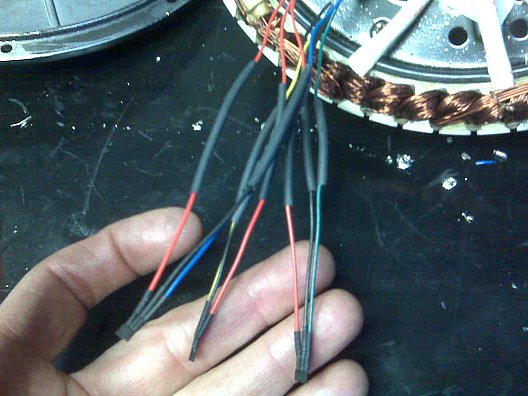

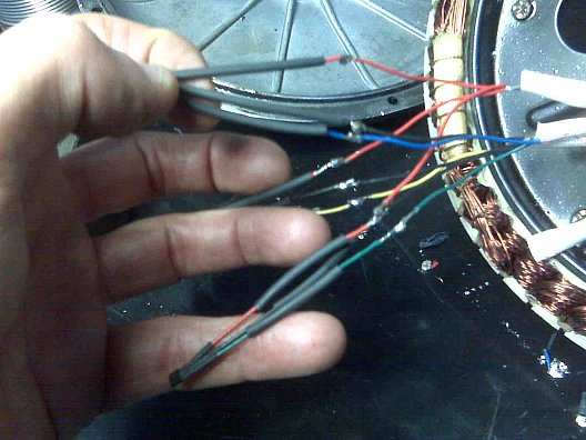

Ioho acquistato quei sensori e li ho cambiati sul nine 800 alla round, purtroppo non ho risolto il problema e il motore è sempre li immobile, se qualcuno lo vuole è pure con raggi per un 28 e cerchio nuovo, un'offerta verrà valutata.
Ti allego anche le foto così ti fai una idea del lavoretto...

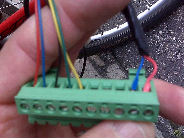

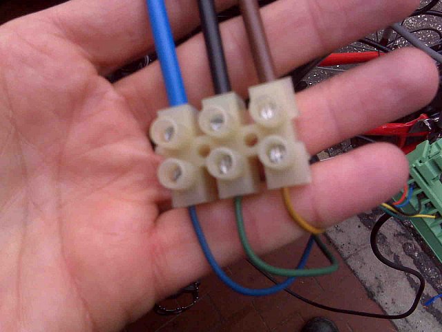

Ciao Stefano sono di nuovo qua per un motivo concreto, proprio alcuni giorni fa il mio motore nine HS ha iniziato a strappare per poi perdere tensione e andare a strappi in modo impossibile, mentre in altri tentativi di partenza dopo un accenno iniziale non dava potenza ma aveva ovviamente tensione.
Preoccupato già da una esperienza con un all round e dal fatto che sebbene avessi cambiato i sensori il motore rimanesse silenzioso... ho contattatto il sempre disponibilissimo Joffa e data la vicinanza è venuto da me per vedere cosa si poteva fare.
Abbiamo staccato e riattaccato tutte le conessioni senza ottenere nessun risultato e ci siamo lasciati con un... ok ti risolverò il problema quando arriveranno i motori.
Io "smanetto" tutto il possibile, e il giorno dopo ho deciso di sostituire tutte le conessioni fra centralina e motore e...... adesso funzina normalemnte.
Prova a cambiare le conessioni prima di intervenire sul solenoide o sui sensori di hall e vedi se pure tu riesci a risolvere il problema, i motori girano perfettamente.
Ti posto alcune foto fatte maluccio ma che dovrebbero essere esplicite.
70,83 KB
54,98 KB
Se ti serve posso inviarti altre foto dei collegamenti eletrici rifatti.
