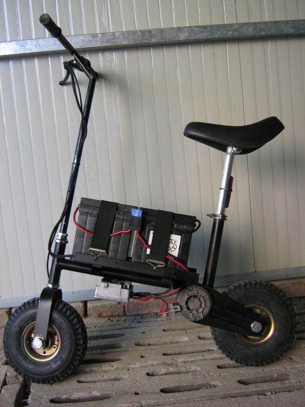

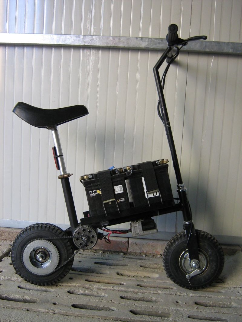

Cioè stiamo parlando di questo:
198,12 KB
184,02 KB
Andrò contro tutti i commenti positivi ricevuti sull'altro Forum (a cui peraltro sono iscritto ) dicendo che secondo me è un suicidio andare a 40 km/h su un mezzo simile. Magari senza cut off freni.
Ammirevole l'opera di riutilizzo dei componenti ma, parliamoci chiaro, bisogna fare le cose con la testa: a parte i 210A che mi sembrano eccessivi (che a 24V fornirebbero al motore ben 5000W ) l'aspetto sicurezza è messo assolutamente sotto i piedi!!!!
Credo sia inutilizzabile, ti fermerebbero subito: di fatto sei su uno scooter, e non su una bici che seppur illegale è ben mimetizzata e comunque tollerata, sei senza ammortizzatori, frecce, fanali, specchi, con le ruote di un carrello ... freni a tamburo... insomma, un buon esercizio di meccanica, ma spero per me di non incontrarti mai sulla mia strada!!!

Quoto Alibi, trovo interessante mettersi alla prova, ma costruire un mezzo che di fatto non è usabile in nessun luogo che non sia il giardino di casa propria lo vedo un fatto negativo, e oltretutto quello scooter è sicuro forse fino a 15Km/h, non di più...

o mio dio, non vedo neanche una soluzione ponderata bene, i carichi sono dove nn c è resistenza e non sono dove c è resistenza , le batterie inadeguate le ruote ridicole, speriamo nessuno si faccia male io mi sono sfracellato per molto meno (assenza torque arm)

Poi se non sbaglio i carrelli hanno le ruote piene....
Vecchio nick: Alibi
isd88
1272 Messaggi
Inserito il - 06/02/2014 : 10:03:10  Mostra Profilo Invia a isd88 un Messaggio Privato  Rispondi Quotando
non é detto ne abbiamo uno a ruote pneumatiche costantemente sgonfie

Togliamo le pesanti batterie nella foto e mettiamo 1,5kg di lipo, mettiamogli delle cinghie per metterlo a spalle come uno zaino, e riduciamo la rapportatura fino a velocità di 10 o 15km/h e capacità di salita da ribaltamento. Sarebbe un simpatico aiuto per le passeggiate montane dove gli sterrati non sono troppo accidentati e dove non vige il cds...
Dimenticavo, l'attacco tra canotto di sterzo e trave del telaio è a rischio distruzione istantanea: considerando il peso delle batterie e la leva che si può fare col lungo tubo che regge il manubrio, meglio saldare qualche rinforzo.
