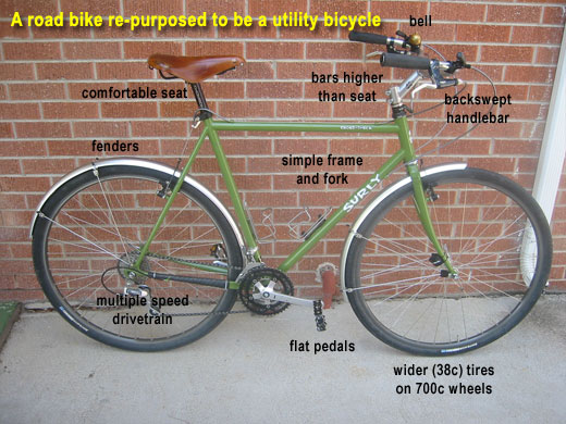

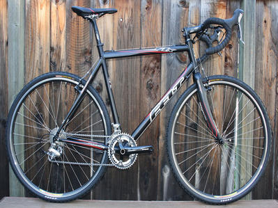

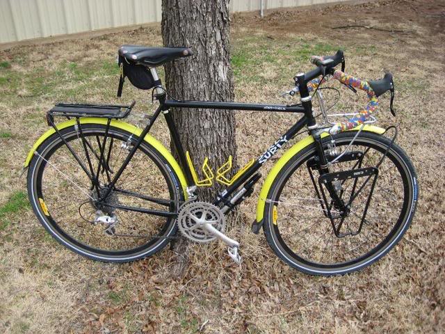

Ad esempio Felt, Salsa La Cruz, Surly cross, ma praticamente tutte: la bici da ciclocross si presta perche' ha ruote più robuste adatte anche a copertoni con battistrada, ha telaio robusto con ampi spazi per evitare che si accumuli il fango e cantilever o dischi e, quindi è facile metterci su i parafanghi, certo va customizzata.
Come dicono qui: www.andrewduvall.org/bikeUtility.html
This Surly Cross-Check cyclocross/road bike has been re-equipped as a utility bike. The frame allowed for the use of fenders and wider tires, making it a good candidate for conversion. This bike is quite versatile and has been used for tasks ranging from commuting to trail riding to light touring to grocery and child hauling with a trailer
