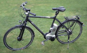

Inserito il - 23/11/2010 : 13:25:29  Mostra Profilo Invia a Tino un Messaggio Privato
Messaggio di dipigi
Molto bella, assomiglia alla Kalkhoff.
Inserito il - 23/11/2010 : 14:14:52  Mostra Profilo Invia a dipigi un Messaggio Privato
Si infatti sono entrambi marchi della Derby

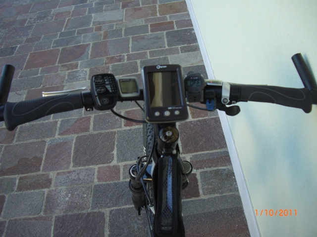

Inserito il - 01/10/2011 : 16:14:27  Mostra Profilo Invia a Bengi un Messaggio Privato

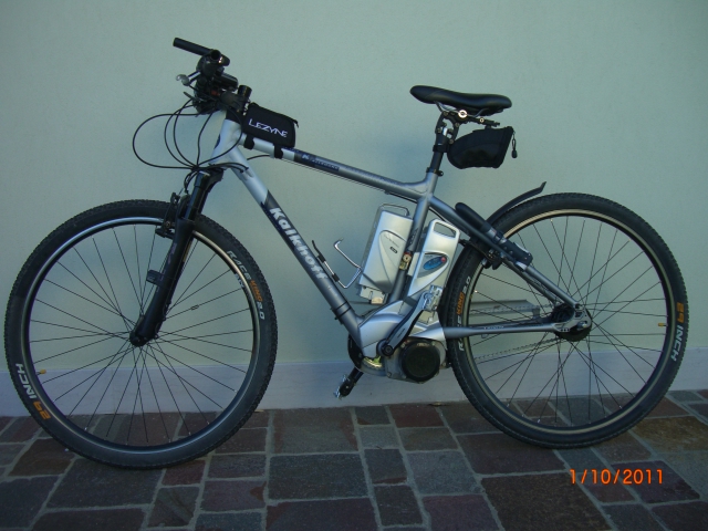

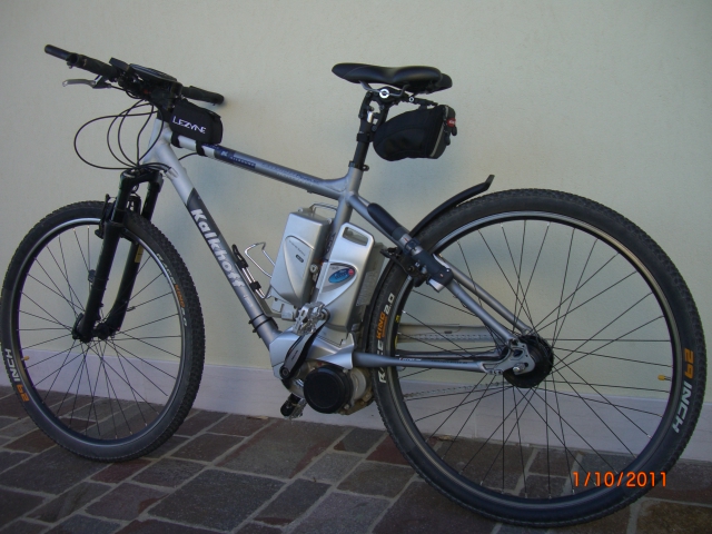

@Sjor, la scelta di una bipa e dei suoi comnponenti dipende sempre dall'uso che se ne dovrà fare. Personalmente anch'io all'inizio cercavo una bici con una rapportatura più estesa e più ravvicinata dell'Alfine 8G che ho sulla mia ProConnect. Poi con l'uso su diversi tracciati (pianura su tracciati urbani ed extraurbani, pianura off road, salitelle, salitacce, salitone off road, ecc....) ho capito che una sola bici non poteva andare bene per tutti questi usi assai diversi. Ti dico questo perchè se la bipa viene utilizzata prevalentemente su un tipo di tracciato (e mi pare che nel tuo caso siano tracciati extraurbani con salite medie) allora sarà possibile assettarla al meglio anche con soli 8 rapporti.
Quando invece vorrai farne un uso diverso (off road magari con salite impegnative) potrai sempre fare come ho fatto io: acquistare
una forcella ammortizzata e un nuovo treno di gomme da 2" con un pignone al mozzo generoso per avere una rapportatura più corta.
In pratica, per quella che è la mia esperienza, gli assetti ottimali per uso stradale e off road (parlo della ProConnect 2010, cioè non limitata) sono:
a) uso stradale su percorsi extraurbani vallonati:
- forcella rigida (quella di serie);
- gomme slick da 25;

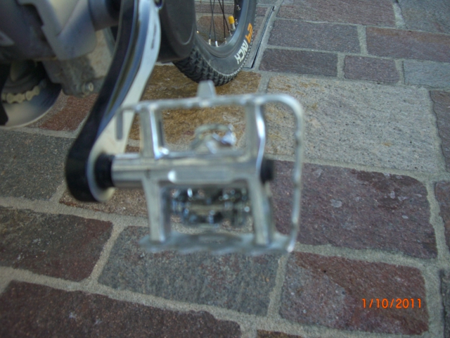

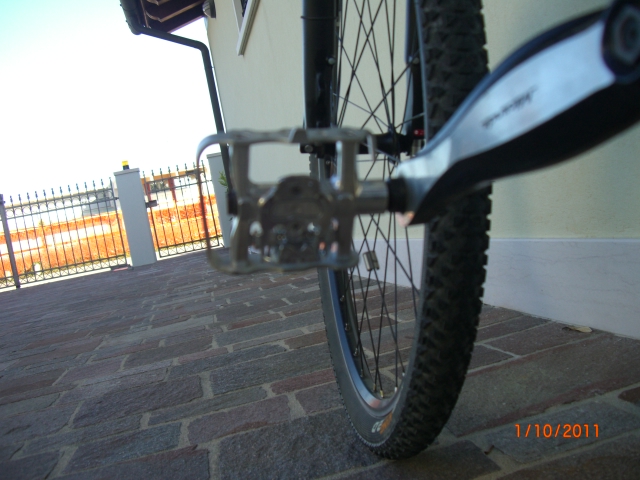

- pedali doppia funzione;
- pignone motore da 14 (con corona da 41);

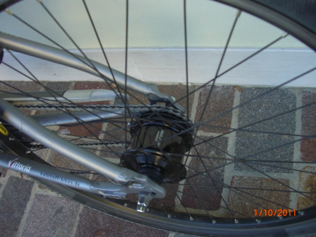

- pignone al mozzo da 21;
- batteria da 18Ah (o due da 10 Ah come ho io sulla mia);
- GPS cartografico;
- cardiofrequenzimentro;
- computerino con sensore di frequenza;
poi se vuoi renderla sportiva al massimo
- no parafanghi (solo uno minimo a protezione della batteria);
- no portapacchi (a me basta uno zainetto);
- no fanali (giro sempre di giorno);
- no cavalletto (che pesa un bel po');
... e quando hai provato la mia bipa nell'uscita sulle prealpi vicentine (nel park di Caltrano) aveva proprio questo assetto, quindi penso che hai già avuto una prima impressione della resa di una simile configurazione ...
b) uso off road e/o su salite dure:

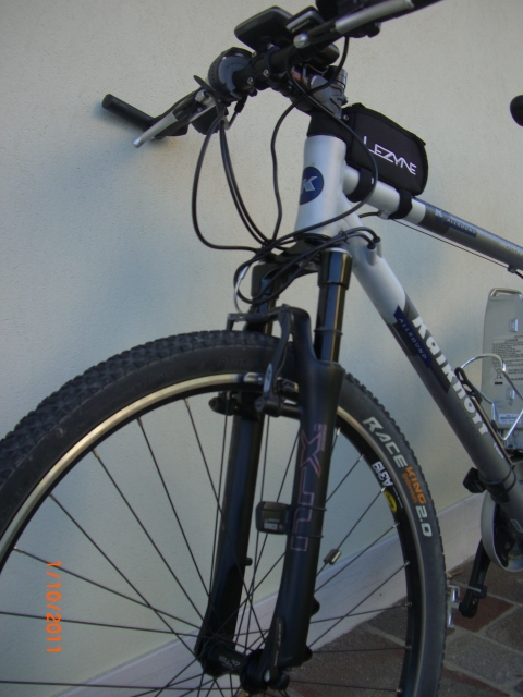

- forcella ammortizzata;
- canotto sella ammortizzato Suntour;
- gomme 29x2" non troppo scolpite;
- pignone motore da 12;
- pignone al mozzo da 23;
- GPS cartografico;
... Ah dimenticavo che se prevedo di lasciarla incustodita, la prima cosa che metto nello zainetto è un bel lucchetto antifurto con tondino a U...
Quindi a seconda dell'uscita assettavo la bici nel modo adatto, senza perdere troppo tempo trattandosi di cambiare solo la forcella (e ruota anteriore che comunque rimane collegata), ruota posteriore e pignone motore.
Io mi sono trovato benissimo così.
Infine un consiglio: io eviterei di prendere le ultime Kalkhoff "limitate" in quanto - a mio parere - quelle NON limmitate consentono un uso più flessibile con la possibilità di avere consumi veramente ridotti ...
Da quando uso alternativamente questi due assetti, vedo che non soffro più la limitazione degli 8 rapporti e quindi un Nuvinci che ha certamente i suoi pro, ma anche i suoi contro, lo lascierei perdere ...

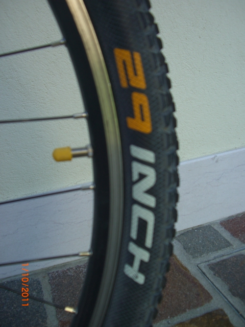

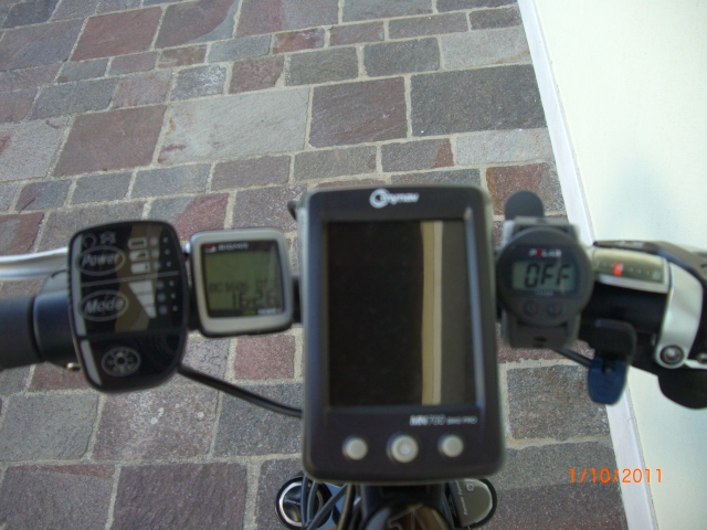

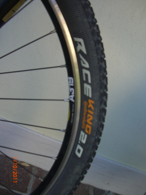

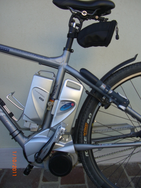

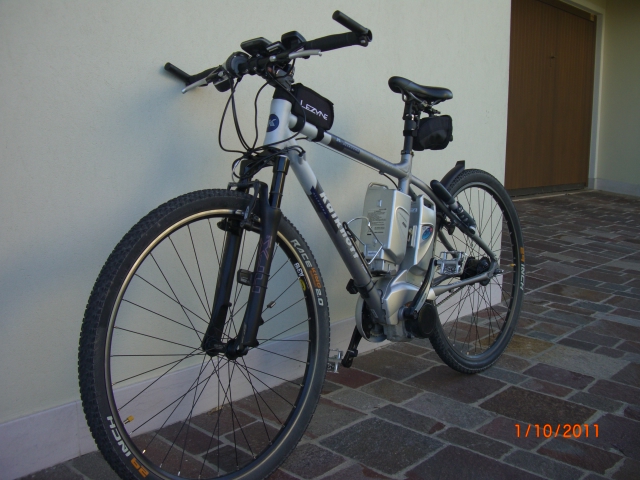

Attualmente ho l'assetto offroad però in configurazione 35-11-23...
Ecco come si presenta
