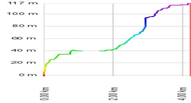

ecco il tragitto stazione lavoro egregiamente risolto dalla minimove...
adesso sto lavorando a delle fascette elastiche con inserite delle calamite per bloccare automaticamente la bici quando si piega...vi tengo aggiornati
16,06 KB
Aggiornamento: il percorso abituale è questo
- 1,5 km per la stazione
- 4 km da stazione al lavoro con finale la salita in immagine
Se accendo il motore sempre, quando arrivo al lavoro comincia ad accendersi la spia gialla (non vuol dire che sia scarico, ma che il voltaggio sta andando giu e quindi presumibilmente le batterie si stanno affaticando)
Se lo accendo solo per aiutarmi nell'ultimo pezzo di salite, la spia non si accende.
Quindi credo che la cosa migliore che posso fare è di non sollecitare troppo le batterie, accendendo solo all'ultima salita, che ne pensate ? Magari una volta al mese è meglio scaricare di più...

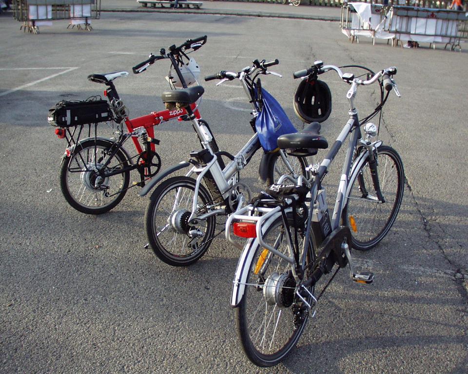

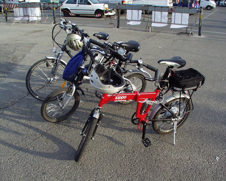

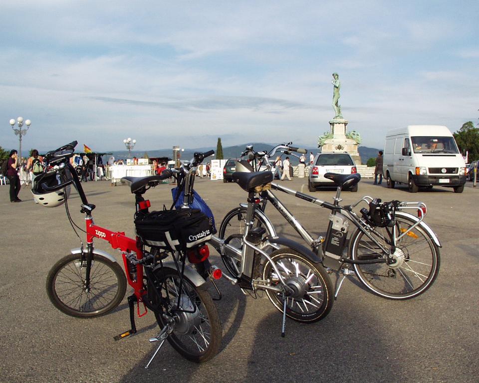

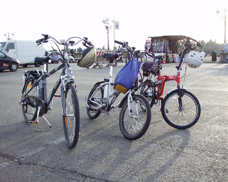

ecco le foto!!!
Forte il miniraduno "Italwin e pieghevoli da 20' "... e anche il percorso da David a David non era male! che ne dici? Si rifà??
187,01 KB
121,82 KB
176,05 KB
156,64 KB
