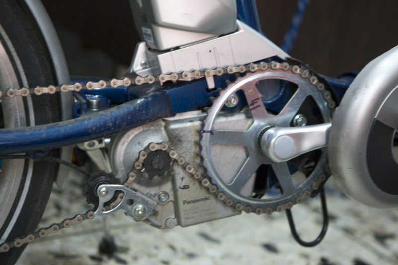

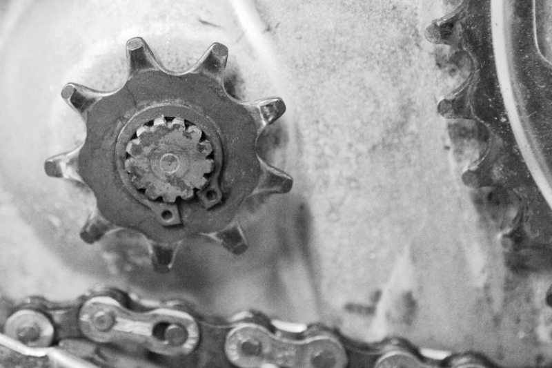

63,84 KB
41 denti e nove la piccola

perfetto! grazie.
la tua corona � uguale alla mia, cosicchŽ � possibile montare il nexus mantenendo il copricatena originale.
la shimano indica diametri inferiori per il montaggio di tale cambio, ma evidentemente le ruote da 20'
costituiscono un' eccezione.

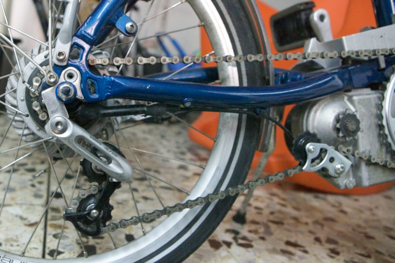

Polo, sto per far mettere il nexus.
Il biciaio mi ha detto che la catena non avrà il deragliatore
posteriore, come è logico che sia per un cambio al mozzo,
ma nelle foto diffuse dalla flyer della tua faltrad
vedo che la catena ha un aggeggio (tendicatena? deragliatore?) da attraversare
dopo aver percorso il pignone posteriore.
E' così anche sulla tua pieghevole, o tali immagini
si riferiscono alla versione di bici che monta il capreo?
Puoi postare una foto della parte di dietro?
Inoltre, ti chiedo di ricontrollare il numero di denti della coroncina
di trazione del motore. Forse hai sbagliato a contarli: hai scritto 9 mentre la mia ne ha 8,
invece, a guardare la foto sopra, le due piccole corone sembrerebbero uguali.

Ciao Carlo , certamente sai che tutte queste informazioni hanno un prezzo altrimenti come farei a comprarmi tutte quelle bici
ti allego due foto sperando che siano esplicative!!!
70,71 KB
89,65 KB

Ahi! La tua coroncina è davvero più grande di un dente
Grazie. Ho stampato la seconda foto per farla vedere al biciaio.

Mi è sorto un dubbio:
non è che per caso la tua faltrad monta lo shimano alfine
e il comando al manubrio del nexus?
Il tendicatena della foto è marcato alfine.

sono andato a vedere e c'è scritto nexus sia sul cambio che sui comandi

ho fatto vedere la foto del tuo nexus al biciaio e gli ho riferito del capreo.
l'operazione non riuscirebbe pulita perché c'è quella specie di tendicatena che complica la faccenda,
perciò abbiamo deciso insieme di lasciare la faltrad così com'è.
